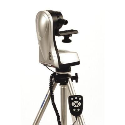

Pour les montures, s'il faut très léger pour les déplacements mais stable pour les grossissements en planétaire, ..., moi je viens d'acquérir ça pour ma lunette TV60, mes jumelles 15x70 et ma Lunt LS35:
http://www.teleskop-express.de/shop/product_info.php/language/en/info/p4085_Skwatcher-motorisierter-Neiger-fuer-Beobachtung--Foto--Astronomie.html
C'est motorisé (pour l'observation et la photo avec suivi), je ne sais pas si le Goto est compatible, mais sur un trépied léger, le suivi lent pour l'observation des planètes et de la lune est vraiment très bien .
Je n'en connais pas encore les subtilités, pas assez de pratique :(.
Donnée pour 4kg (toujours faire gaffe aux indications constructeur parfois un peu trop généreuses), cette monture est surtout bien taillée pour des tubes courts.
