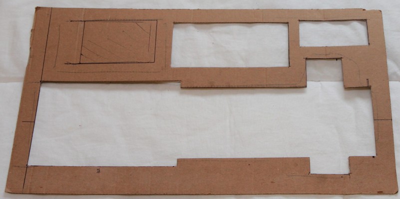

Un autre extrait également du même sujet : voici la dernière réalisation de la semaine passée (j'en suis à ma troisième valise aménagée avec du plastazote depuis ma visite chez valeasy où j'ai fait le plein de mousse).
J'y résume entre autre les solutions techniques obtenus après de nombreux tests de découpe. C'est pas aussi propre qu'une découpe au fil chaud, mais je trouve que je m'en suis sorti bien mieux et largement plus facilement que je le pensais :rolleyes:
brouillard ... donc le travail avance

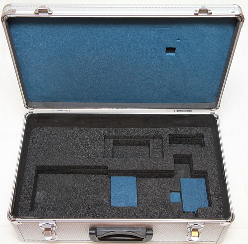

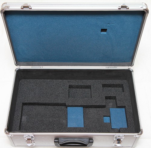

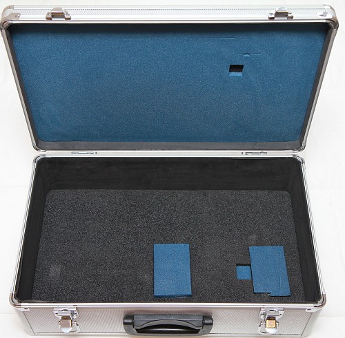

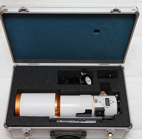

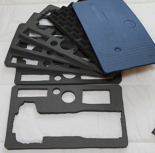

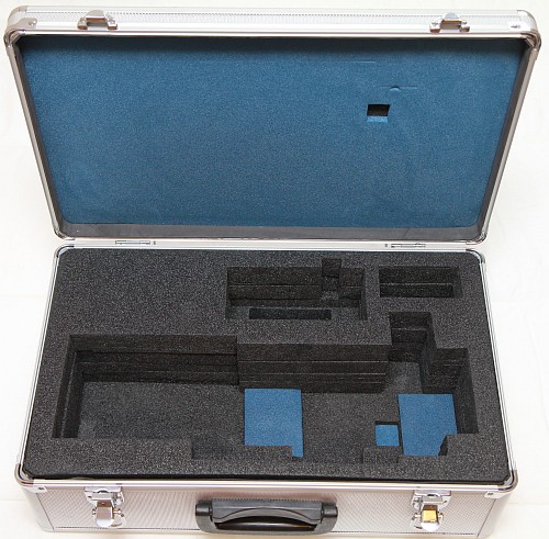

Mission 3 : valise megrez80
Voici mon guide de découpe en version "finale"
La difficulté réside ici dans une découpe reproductible des différentes plaques de mousse qui vont s'empiler les unes sur les autres. Ici d'épaisseur variable (découper ainsi chez valeasy dans une grosse chute : déjà un beau petit bloc de mousse:be:) 30mm maximum d'épaisseur.
Le plus pratique pour une découpe, après moultes essais
- lame de cuter neuve large (pas les petites trop souples)
- découpe de chaque plaque dans la caisse "en place"
- guide en carton + règle métallique
- mousse de tapis de sol épais (l'ancienne mousse tapissant ma caisse initialement) très souple placé sous la plaque à découper. La différence de texture et de densité permet de sentir si on a traverser la plaque à découper
- pas de découpe trop complexe en tout cas rien de moins large qu'une lame de cuter si on veut rester propre.
- mesurer / contrôler tout 2 fois avant de couper :be:
Un jeu d'enfant au final en s'appliquant.

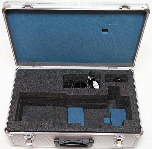

Fond plastazote noir et couvercle plastazote bleu. Quelques découpes pour les vis (blocage de la MAP au fond et du collier rotatif dans le couvercle) et de cales pour avoir un appui homogène su le fond sans que les molettes de mise au point ne soit maltraitée : récup de la multitude de cales d'épaisseur variée initialement fournie avec la découpe sur mesure de ma caisse bino.
Etage n°1 et n°2 avec l'amorce des découpes des 2 premiers accessoires : RC2" WO et viseur point rouge WO
Etage n°3 et n°4 avec découpe plus "coupieuses" pour les vis de serrage et l'emplacement du futur pied+queue d'aronde (ou plateau manfrotto)
Lunette en place et mousse qui équipait ma valise avant (mousse spongieuse dans le couvercle, tapis de gym ? bleu pour le fond (celui qui a été utilisé lors des découpes) et "dalle de sol" de texture vraiment pas adaptée))
Restera à coller le tout ensemble lorsque l'espace "libre" restant encore aura été utilisé.

Je voulais aussi me faire une tite malette pour mes petits oculaires à 10 roros, j'avais pensé à du polystyrène de base mais je n'avais pas pensé au polystirène extrudé, c'est vrai que ça n'est vraiment pas chère et solide ( en plus en te lisant je me suis souvenu que j'en avais un grand bout dans un coin du garage :be: )
Par contre si on parle du même, le couper au cutter c'est coton quand même. Je devais faire des grands ronds dedans , j'y avais été à la scie sauteuse...nickel :be:
ca dépend de l'épaisseur, moi j'utilise de la 20 mm , c'est très facile a couper au cutter , et pour les ronds a la scie cloche mais en tournant a l'envers (pour pas tout arracher).
