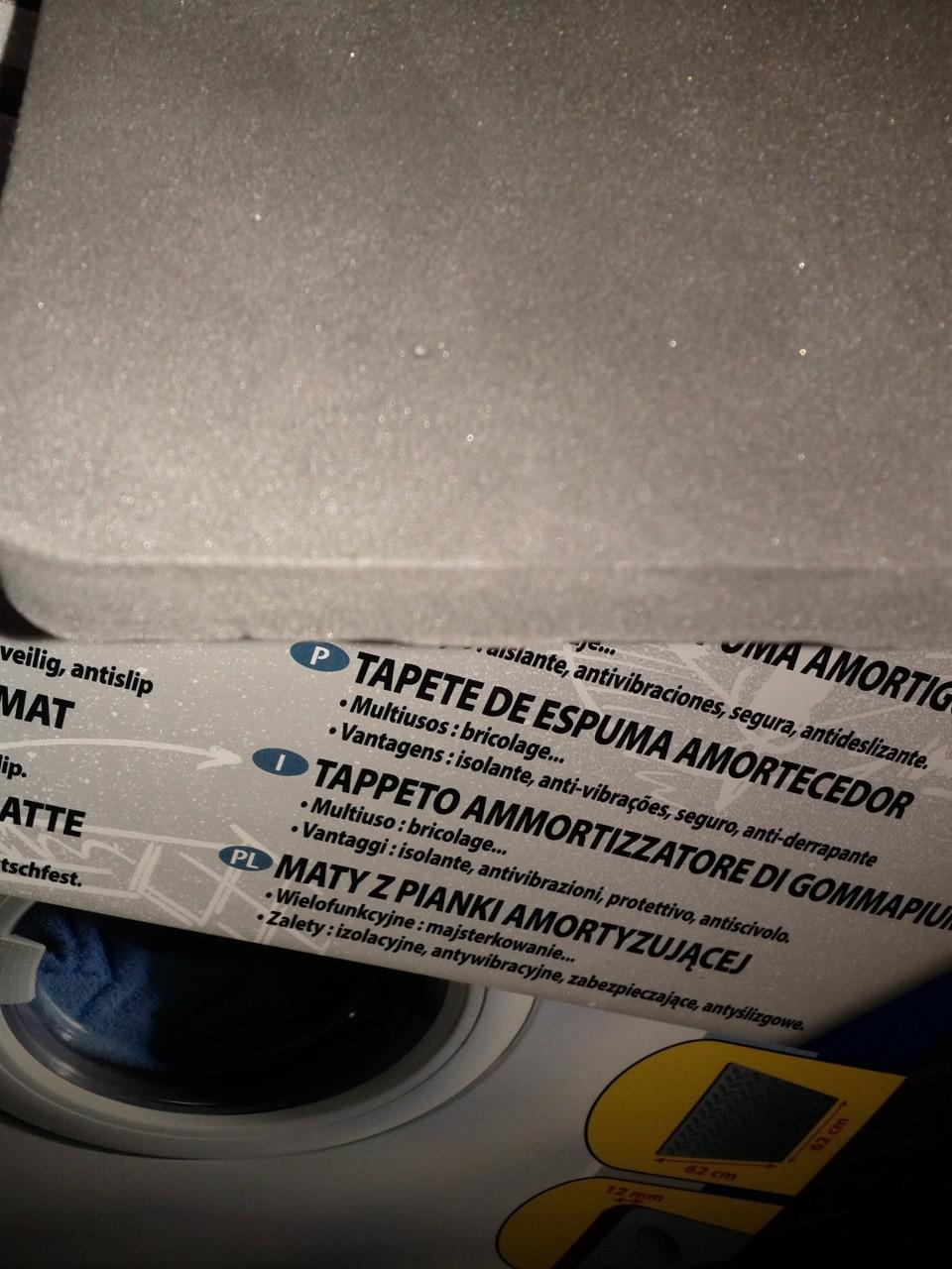

un truc pour se fournir facilement de la mousse platazote (mais j'ignore sa densité, je dirais de la 29Kg/m3 ) : aller dans son magasin de bricolage favori , chercher une dalle antivibratoire a mettre sous la machine a laver . C'est fabriqué par MOTTEZ , ça fait 62 *62 * 1.2 cm et ça coute dans les 5 € .
J'y suis allé pour tout autre chose ce matin et suis tombé la dessus.

Non non TITIX , ce n'est pas cette merde en caoutchouc compressé. J'ai du platazote et ça y ressemble bigrement (cellules fermées , touché ..... )
J'ai moi même été surpris de trouver ça là. Je joint une photo très pourrie prise au tel pour illustrer :
Verso
Recto, hé oui , c'est moins lisse !

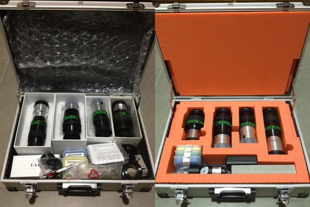

J'ai eu quelques échanges de mail avec Valeasy pour définir exactement ce dont j'avais besoin. Emmanuel est très sympathique et l'on sent son goût du travail bien fait. Nous avons convergé sur une solution de rangement qui me convient bien, je vais commander dans les jours qui viennent. Je vous tiendrai au courant du résultat, mais je suis déjà convaincu que ce sera très bien ;) A suivre...
  • 3 semaines plus tard...
J'ai reçu ma commande de chez Val'easy.
Une petite photo valant mieux qu'un long discours, je vous laisse constater sur cette image AVANT/APRES.
Je précise que c'est moi qui ai demandé explicitement cette couleur orange parce que j'en avais marre de tout ce noir dans les accessoires astro, et d'autre part parce que c'est plus facile de localiser les oculaires dans l'obscurité si le rangement est contrasté.
En résumé :
- super disponibilité
- super écoute pour définir et affiner le besoin
- très belle réalisation, très précise et très propre
- envoi super soigné : ma mousse découpée était elle même protégée par de la mousse ! Les morceaux servant au calage me serviront très certainement pour d'autres bricolages
- prix très raisonnable compte tenu du temps passé par mail pour définir le besoin et de la qualité de la mousse et de la réalisation (je n'en dis pas plus sur le prix parce que ça dépend vraiment de votre besoin : je vous laisse voir avec Val'easy plutôt que de vous donner une indication foireuse). Et surtout au regard du prix total du matériel à protéger !!!
Bref, que du bon. Ceux qui hésitent encore ne devraient plus hésiter :)

Super, beau boulot et la couleur orange est une bonne idée, ça doit être bien clair éclairé la nuit à la lampe rouge :)
Comment ça se passe pour les côtes et le positionnement du matériel ?
Pour les côtes, Emmanuel a déjà quelques gabarits d'oculaires courants (la plupart des Televue en tout cas). J'ai dû demander des ajustements de ces gabarits car j'ai des jupes de rallonge sur certains oculaires et je préfère les laisser montées sur les oculaires que de tout le temps jongler avec de la quincaillerie. On voit qu'Emmanuel connait le domaine de l'astro, car il a directement demandé si j'utilisais mon Ethos 3,7 en coulant 50 ou en coulant 31,75... Et heureusement qu'il m'a posé la question, parce que ça m'aurait vraiment fait chier de devoir démonter le coulant 50 à chaque fois.
Pour le positionnement, tu lui proposes ce que tu veux et il apporte des corrections si nécessaire, en fonction de l'espace mini qu'il faut entre les oculaires, les encoches passe-doigts, etc. Pour ma part, j'avais fait un plan en 3D avec sketchup pour faciliter la discussion. On a un peu retouché mon positionnement initial pour que l'épaisseur de mousse entre chaque oculaire soit suffisante.
Je lui ai demandé des découpes un peu particulières pour que les bras articulés de ma valise puissent se positionner dans la valise. Les découpes sont exactement comme je les souhaitais.
