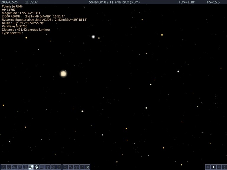

L'étoile Polaire est reconnaissable et facile à distinguer des "fausses polaires" au télescope.
- elle est double.
- elle est la plus brillante d'un anneau d'étoiles, la "bague de fiançailles".
- elle est double.
Patte.
Facile, facile...
2 critères pas forcément évidents en ville et selon l'instrument et la turbulence.
Mais bon, c'est la seule de mv 2 dans le secteur, alors quand on a une idée approximative de sa direction et hauteur, ça devrait le faire :)
L'anneau ne saute pas forcément aux yeux mais la voisine de mv 6.5 avec éventuellement sa voisine faible, oui.

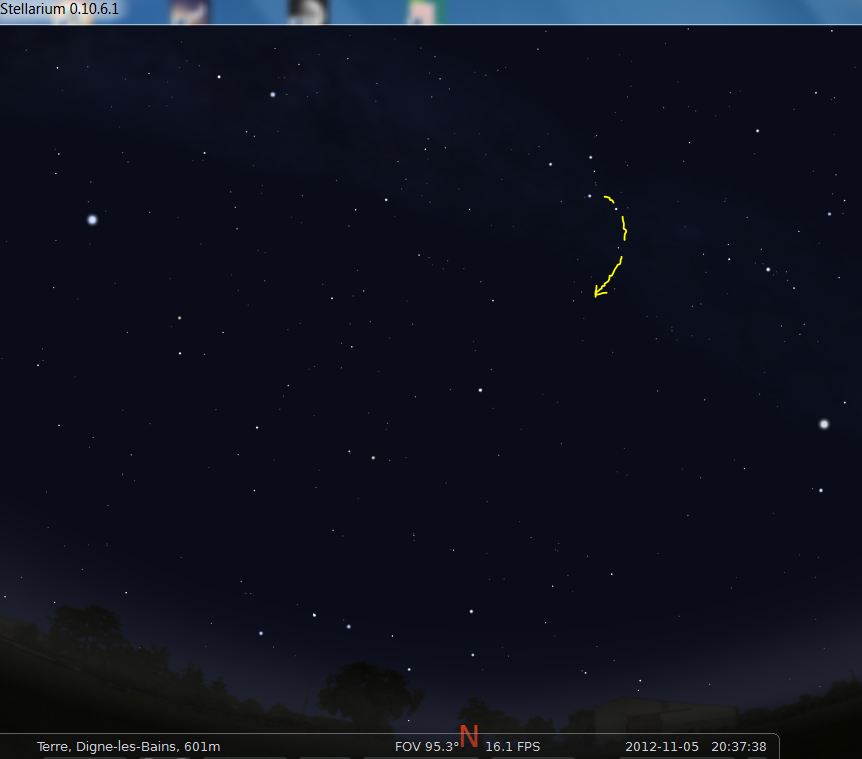

Bonjour Fab0210,
Je ne sais pas si cela peut t’aider à la localiser, mais cette façon est simple et efficace.
Évidemment si ton site d’observation est bourré d’obstacles et que ceux-ci t'empêchent donc de voir la Polaire, c’est un autre problème. :confused:
Dans ce cas et si c'est s'implement pour du visuel, une bête boussole devrait suffire, encore faut-il que celle-ci ne soit pas trop près de pièces métalliques au risque de fausser l'aiguille.

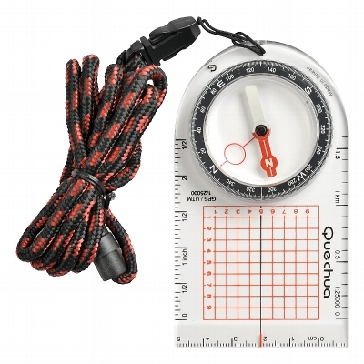

Fab, on a des boussoles pas cher dans n'importe quel magasin de sport.
Pour une belle boussole de ce type:
comptes dans les 10E
