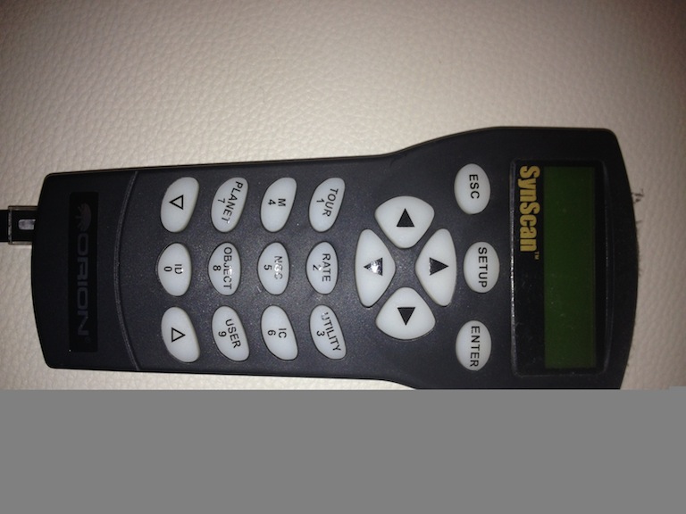

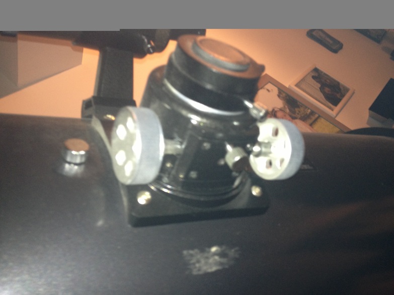

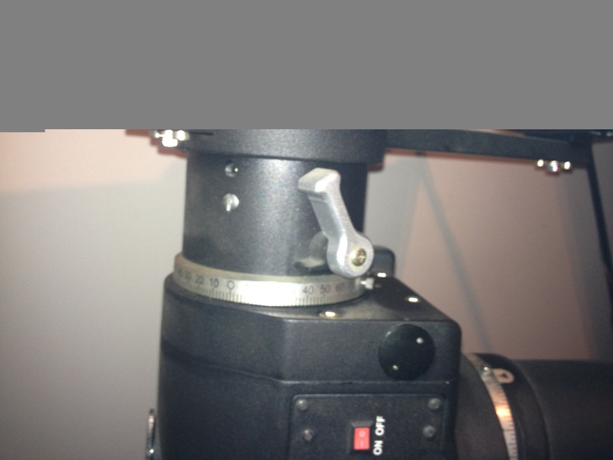

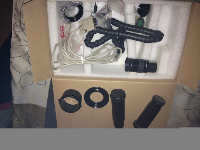

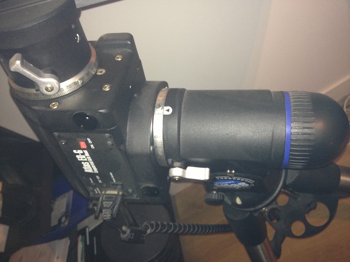

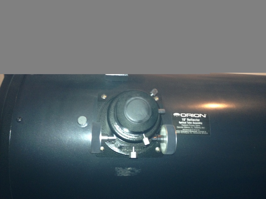

J'ai ajouté les photos que m'a donné le vendeur. Vous parait il en bonne état?
Merci
Impossible pour moi de juger sur ces photos, désolé :confused:
On ne voit même pas le primaire, ni le secondaire, ni le porte-oculaire ouvert ...
Pas certain qu'on puisse donner de bons avis dans ces conditions :(.

Bonjour Proxiima,
Quand je vois le cable du goto, noir sur les surfaces hautes et gris dans les creux, ça donne l'impression de quelque chose qui était fortement empoussièré et qu'on vient juste de nettoyer vite fait. Ce serai déjà une indication sur le proprio même si le plus important sont les optiques. A confirmer mais ça ne me semble pas être des reflets de lumière...
