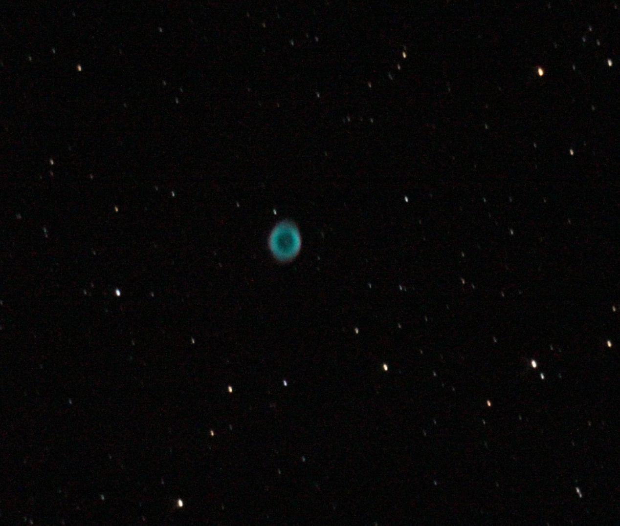

Ci-dessous une prise de M57 réalisée à Valdrome cet été avec 30 secondes de pose à 3200 iso, La mes était approximative...J'avais à l'époque un C8.

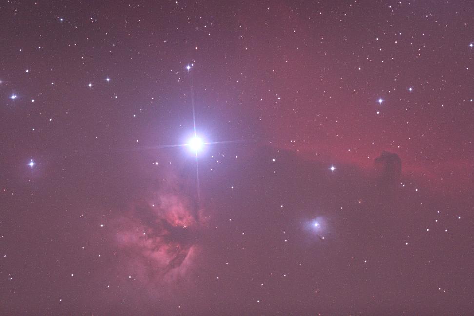

ici quelques one shots, fait avec une CCD couleur refroidie, et une lunette FSQ106, qui à l'avantage d'être très lumineuse et de courte focale, donc guidage facile sur des longues poses. Dans ce cas on a des images souvenir pas trop mal.
http://qhyccd.com/ccdbbs/index.php?topic=3053.0
Avec un C11 sur EQ6 et un APN, c'est vachement plus compliqué, d'un facteur 10, même avec autoguidage...sans autoguidage, c'est vain à mon avis, sauf en planétaire. Eventuellement les objets très lumineux comme les amas avec des poses assez courtes, de moins de 30s et en en faisant un max. Puis en jetant les moins bonnes (c'est l'avantage d'en faire plusieurs, en plus d'augmenter le temps de pose sans avoir de problème de suivit critique) et en empilant sous DSS. Assez facile à faire : un clic pour charger, un clic pour aligner empiler, un clic pour sauver. Ensuite le traitement est le même que pour une pose unique.

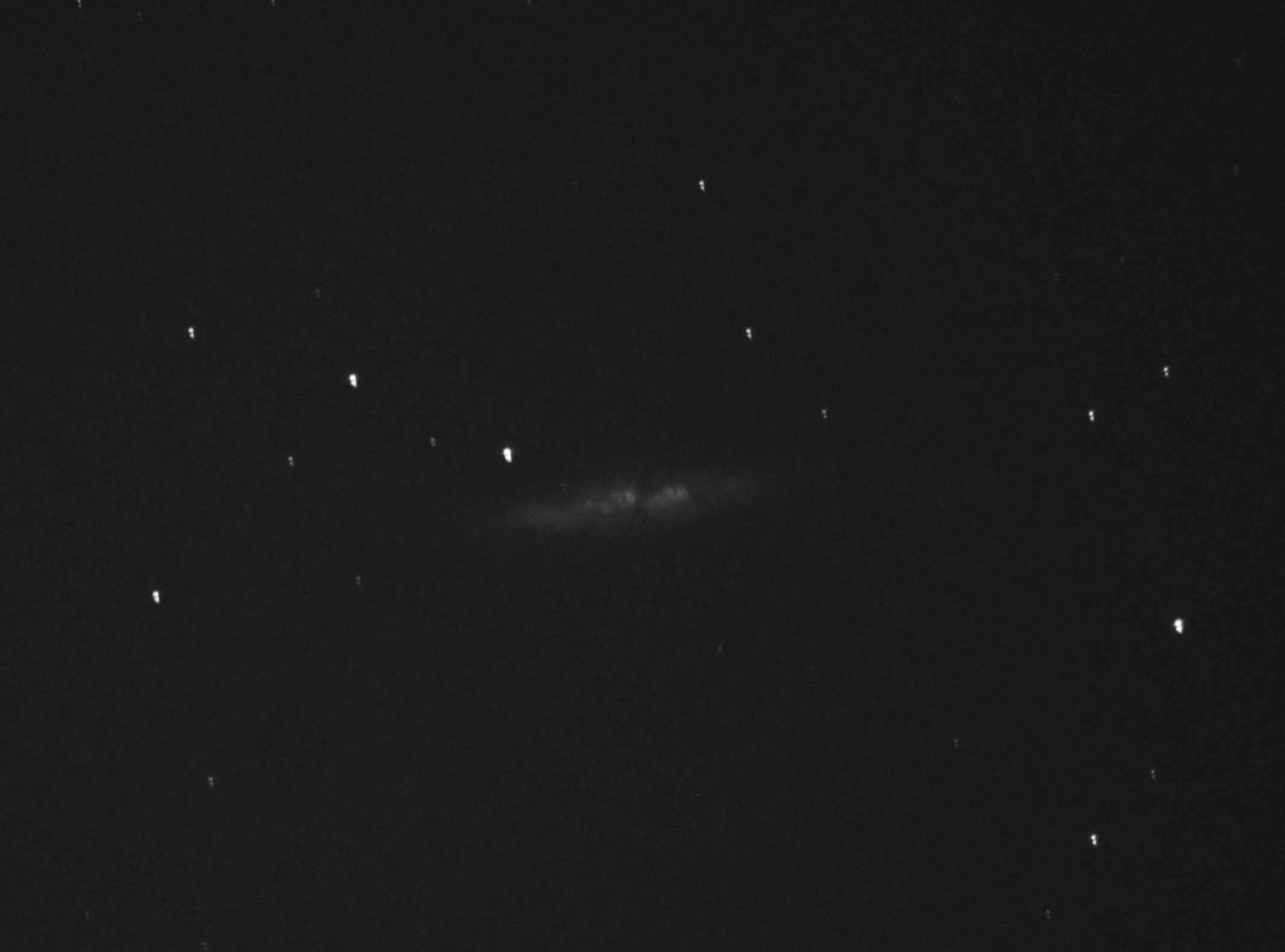

Si tu veux pousser plus loin, tu peux aussi investir dans une petit CCD très sensible (style lodestar, dsi 2 pro, etc ...). ça permet de faire des poses courtes et d'en voir déjà pas mal.
par exemple, une brute de 30s sur un 250/1200 avec la lodestar (et sous un ciel comme ça) :
Plus d'images par ici
(M51 et le bonbon sont fait avec une Lune très présente en plus de la pollution habituelle, M57 est une pose de 10s seulement)
Quelqu'un qui ne fait que ça avec une lodestar color (mais les traitements massacrent un peu tout ...)

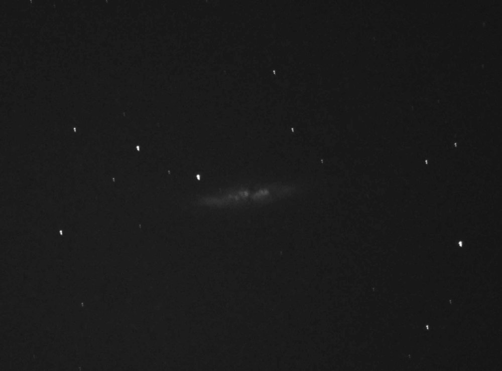

Pour comparaison, une M82 à l'APN dans les mêmes conditions mais en 4x plus de temps que celle faite avec la Lodestar (2min @ 400iso) :
Certes, il y a moins de pixels chauds ... mais clairement moins de signal. Qui dit long temps de pose, dit autoguidage obligatoire (surtout avec un C11)
Pour les refs de CCD : Lodestar, orion G3, DSI 2, etc ... des petits capteurs à gros pixels quoi ! C'est pas vraiment plus cher qu'un APN neuf.
Tu peux presque faire du liveview avec ce genre d'engin, personnellement en binX2 et à 0.5s de pose, je vois directement 95% objets que je pointe.
Modifié par Tiflo
Je suis surpris de l'écart de qualité entre la capture à la CCD et avec l'APN.

Ci-dessous M82 avec 30s de pose sur un C8, et une mes approximative:

M82 en 10s ça donne ça :
