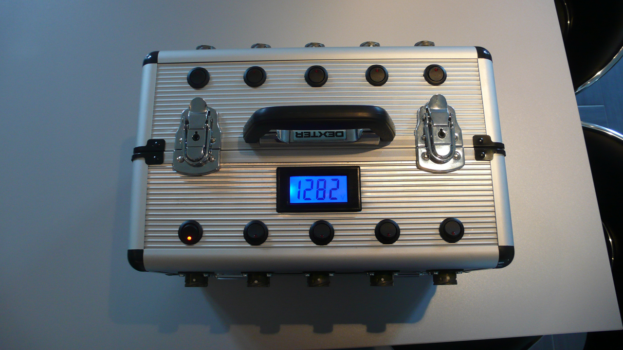

Salut à tous, avec cette météo moisie on bricole, je vous présente une petite évolution de ma PowerBox:
Déjà 1 année 1/2 que j' ai bricolé ca
mais la vieille batterie de récup que j' utilise depuis plusieurs années ne tenant plus que 3 heures avec mon SetUp, il était temps de la changer, j' ai donc opté pour celle là:
C' est une batterie pour cyclages extrêmes, elle accepte les charges élevées et aussi la décharge lente, étanche, 92Ah, y de quoi faire, j' ai testé le tout sur une nuit par -5° après 12h de shoot il restait encore 25% de charge.
J' y ai également connecté un petit module électronique, 32x97mm, conçu et réalisé par le petit génie de l' électronique de mon club
il me permet sur mon PC, par radio via un petit récepteur USB, de connaitre en temps réel l' état de ma batterie
Le logiciel affiche sur un graphe le voltage, la consommation et la température. Le module garde en mémoire ce qui a déjà était consommé, même si le PC est déconnecté, il y a un indicateur de niveau et une estimation du temps d' utilisation restant, des alarmes sont paramétrables.
Bref plus de mauvaise surprise sur le terrain ;)
Elle a vraiment la classe cette pile :o

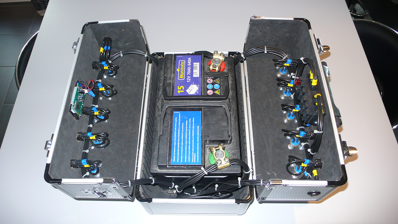

Par contre c'est vrai qu'au niveau sécurité du matériel, soit c'est caché, soit ça manque... à moins que tu ne comptes que sur les sécurités dont les appareils branché dessus sont déjà équipés ? Après j'y connais rien mais je trouvais la remarque d'Olivdeso pertinante :rolleyes:
Merci à tous pour vos commentaires :D

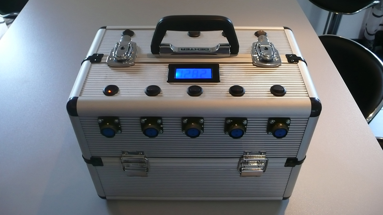

Pour la protection, les alims sont protégées par une rampe de 6 fusibles, on peut la voir sur la 3eme image coté droit(je n' avais qu' 1 fusible enclenché lors ce que j' ai pris la photo)
Pour les connecteurs ce sont des connecteurs 2 pôles type militaire.

Edit: presque du boulot de pro...ils sont ou les fusibles :D ?
on voit bien le porte fusible type voiture sous le couvercle droit, il n'y a qu'un fusible rouge dedans mais ca se voit, tout de même!! ;)
