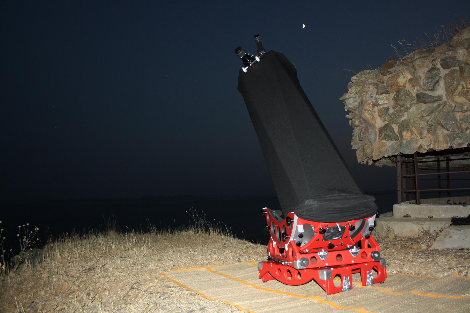

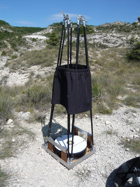

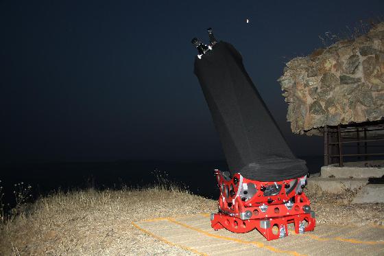

Tout comme Antoine, celle de mon 400 a été faite par Mme Desvaux, c'est un bijoux de couture (la jupe, pour Mme Desvaux je ne me permettrais pas :be:), ça tient très bien l'humidité (sec en moins de 2) et se range vraiment rapidement (à la mode garçon : en boule :be:).
Et il y a des petits élastique "là" pour tenir le tout, vraiment nickel !
le lycra y a que ça de bon c'est comme le cochon tout est bon
petite astuce enfiler un élastique dans l'ourlé des chaque extrémité du tube

Comme les autres, du lycra noir, ce que j'ai mis sur le miens ;).
Plus sérieusement, celle-là je l'ai vue et touchée, et je confirme, elle a tout ce qu'il faut pour plaire : légère, extensible et résistante !
Par contre attention au lycra, ne pas choisir le brillant mais le mat !!! sinon bonjour les reflets !
