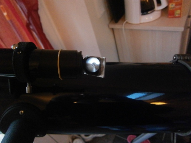

un petit bricolage de ma part, pour "couder" mon chercheur

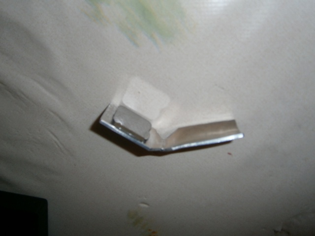

voici la chose
la voila monté
ce qu on y voit( c est un peu pale, mais je pense que c est la faute du flash)
j attend biensur des critiques, mais le resulta est largement a la hauteur de mes esperance , le corps est en taule alu 2 mm , le miroir est en carbure de tungsten poli (c est une plaquette prevue pour l usinage du bois ) .
J ai pas vue de difference avec et sans ( au niveau image), mise a par quelle est legerement plus petite car on a l oeil plus loin de la lentille.
Le but de tous ca est de m epargner les contortion qu arrive a nous infliger les monture equatoriale :) ,
j espere que ca pourra servir a quelqun , ca m a couté 0€
bonne construction
Belle réalisation, mais ton bricoalge va être très sensible à la buée.
De plus, le recul par rapport à ton réticule te fait predre en largeur de champ de vision.
merci
oui je perd un peu en largeur de champ , mais en approchant au maximum l oeil du miroir ca reste correcte, manque plus qu a l essayer en conditions reel

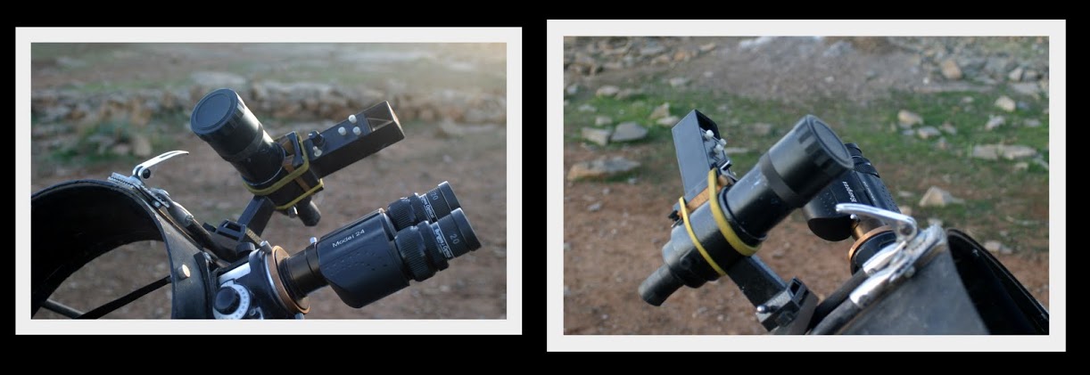

Alors je pense que tu ne vas pas tarder à imaginer comment mettre un viseur point rouge ou quikfinder en parallèle sur ton chercheur...
Le tout est d'adapter l'ergonomie en fonction de ses préférences, comme l'oeil directeur par exemple.
(si tu vises avec ton oeil gauche - cela ne m'étonnerait pas - tu pourrais fixer le chercheur de l'autre côté du porte-oculaire et tourner le télescope dans les anneaux)

pour la luminosité , faut faire l essais sur le terrain, le comparatif est vite fait ca tien par trois elastique,(apres c est un petit bricolage a 0 euro , je ne m attend pas a des miracle )
maintenant le bas est en bas , la gauche a droite
le viseur point rouge c est une sorte de chercheur qui ne grossis pas? si c est ca c est bien? a utiliser seul ou en complement du chercheur ?
Oui, c'est ça! En complément (si on a déjà un chercheur optique, pourquoi s'en priver?)
Voici mon montage avec quikfinder:
Exemple avec viseur point rouge:
http://91.121.211.202/~webastro/forum/showthread.php?t=42172
Patte.
