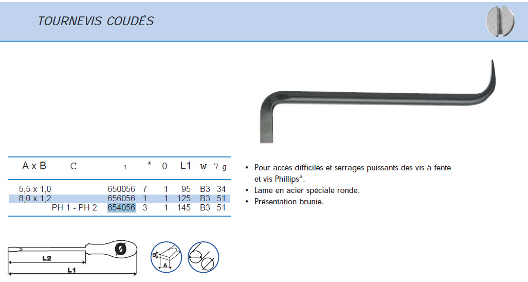

Marc : pourquoi considères-tu les Bob's Knobs comme une fausse bonne idée ?
Le problème est que le bras de levier est très court par rapport à un outil coudé avec un manche de 10cm : il y a un rapport 20. Donc il faut faire des mouvements 20 fois plus faibles, ce qui devient vraiment pas évident en fin de colim. C'est plus facile à dégrossir avec les BK par contre moins évident en fin de colim, il faut beaucoup de patience, pour faire des mouvements de 1/16 de tour typiquement.
Concernant le tournevis coudé, je viens de vérifier (et de colimater avec) c'est un cruci EGA BOST empreinte philips taille 1 (et 2 de l'autre coté) ref : 654056
Voir p40 (en bas) dans le catalogue :
http://www.bost-tools.com/pdf/tournevis.pdf
Modifié par olivdeso

Olivier : ce tournevis c'est pour le C11 ? J'avoue que pour le moment je n'ai pas cherché à voir le montage du côté du secondaire, il semblerait qu'il y ait un cache car on ne voit pas les vis de collimation ?
oui, tu déclipse le cache et tu as accès aux 3 vis de colim. En principe c'est du cruciforme. C'est aussi dans la doc ou sur le site bob knob.
Attention si tu en desserre une il faut revisser les 2 autres pour que le secondaire soit toujours en appui sur la rotule centrale (sinon il est pendu par les vis et pas bien tenu et la colim bouge évidement).
Mais bon si tu ne le sens pas avec un tournevis, tu peux toujours t'entrainer avec des BK sans outil puis revenir aux vis avec outil plus tard. Le mieux serait de remplacer les vis cruci par des BTR.
Mais le tournevis coudé ci dessus est l'option la moins chère et c'est hyper précis, pas besoin de plus.
Je viens de voir comment accéder aux vis de collimation : ce sont des vis cruciformes, le tournevis que tu indiques n'est pas adapté
Est-ce qu'il serait possible de degrossir aux Bob's Knobs, puis d'avoir un outil qui s'adapte sur ces vis pour fournir un bras de levier plus important ?
T'es sur? Regardes bien, le tournevis que je t'ai indiqué est bien un cruciforme avec 2 empreintes, une grosse (Ph2à et une petite (Ph1) -> c'est celle ci qu'il faut utiliser. Si tu as un tournevis Ph1 sous la main essaye...

Attention, il faut bien tout lire ce que j'écris et ce qui est écrit dans le catalogue et pas juste regarder les images :) : je t'ai donné la ref exacte du modèle cruciforme, la dernière ligne du tableau. (et j'ai encore collimaté un C11 avec hier soir...)
