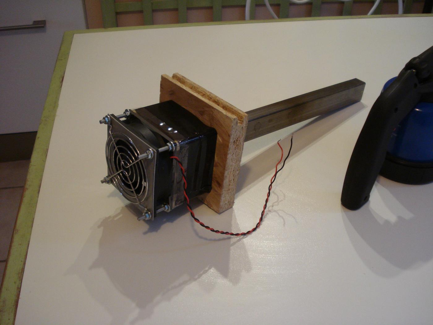

Ayant toujours eu du mal à accepter la perte d'une soirée à cause de la buée, et n'ayant ni resistance chauffante, ni le réseau 230v sur mon site d'observation, je me suis bricolé une sorte de séche cheveux portable à très faible consommation électrique.
Au risque d'en faire rigoler certains, je vous raconte:
L'idée est de se servir d'une banale lampe à souder au butane ! Mais en évitant quand méme de mettre la flamme directement sur l'optique à sécher …
Je joins la photo de la chose, ce qui sera mieux qu'un long discours
Le principe est de fixer un ventilateur à l'extrémité d'un tube en acier, de chauffer quelques instants ce tube avec la lampe à souder, puis de mettre le ventilo en route, en approchant l'extrémité du tube de l'optique à traiter. De l'air chaud sera projeté dessus pendant assez longtemps du fait de l'inertie thermique du tube.
C'est une sorte de séche cheveux portatif, de faible puissance mais suffisante,
Indépendament des optiques frontales (lulu etc), je pense que ça marchera aussi pour le secondaire d'un newton, simplement en mettant un renvoi coudé à 90° à l'extrémité pour bien orienter le flux d'air chaud.
J'ai déjà prévu un tube assez long pour ne pas étre géné par le pare buée de base, et pour pouvoir arriver au niveau du secondaire à travers l'araignée.
Caractéristiques de celui que j'ai fait – pour info seulement, seul le principe importe.
-ventilo de récup d'ordi – 12 v 200mA – dim: 80 x 80 mm
-tube acier (pas en alu) rectangulaire de 30 x 20 longueur 30cm
-Le ventilo est fixé à distance sur une planche sur laquelle est fixé le tube de chauffe
-lampe à souder avec allumage par piézo pour faciliter -attention s'il géle, le butane refusera de s'allumer – maintenir la lampe à souder dans un endroit pas trop froid.
Bricolage audacieux! :)

mais non c'est pas "chaud" cette méthode, car je préchauffe quelques secondes le tube à distance de l'optique, mais aprés c'est l'air de sortie qui est "chaud"
-je mets toujours un pare buée sur mon optique, mais malgré tout, l'objectif ou le secondaire du newton prennent parfois la buée avec le temps, le froid, l'humidité.
-j'ai pas toujours la voiture à proximité, ou alors il faudrait un long fil; j'ai une batterie affectée à cela, mais pas trop envie de lui tirer dessus - ceci dit je reconnais qu'un séche cheveux sur 12v, pourquoi pas s'il pompe pas trop d'ampéres - le principe est bien le méme (sauf que je marche au gaz)

EN terme de conso électrique ta méthode est certainement plus économique que le sèche-cheveux puisque tu as siplement un ventilo (vs ventilo + résistance chauffante dans un sèche cheveux). par contre comem il te fat un tube acier assez long pour l'inertie thermique tu dois quand même perdre en directivité du flux d'air chaud non?
Ce serait amusant de comparer en terme de perfo de désembuage
Bison, t'inquiéte pas, je plaisante souvent moi aussi et j'avais bien interprété ton message :)
Oui mon ventilo consomme 200mA (soit 2.4 watt) pour "produire" plusieurs centaines de watt, par l'intermédiaire du butane évidement, pas de miracle en énergie !
La sortie d'air chaud n'est pas génée par la longueur du tube, pas de probléme de directivité, je ne vois d'ailleurs pas pourquoi il y en aurait ?
J'ai mis une bonne longueur effectivement pour qu'il produise de l'air chaud pendant 1 ou 2 minutes entre 2 rechauffages successifs (trés suffisant), mais surtout pour pouvoir aller au fond de mon pare buée qui fait environ 40cm sur le T200/1000 - reste à mettre un coude à 90° en bout pour souffler sur le secondaire.
Pour une lunette ou un télescope à lame frontale c'est plus simple d'accés.
