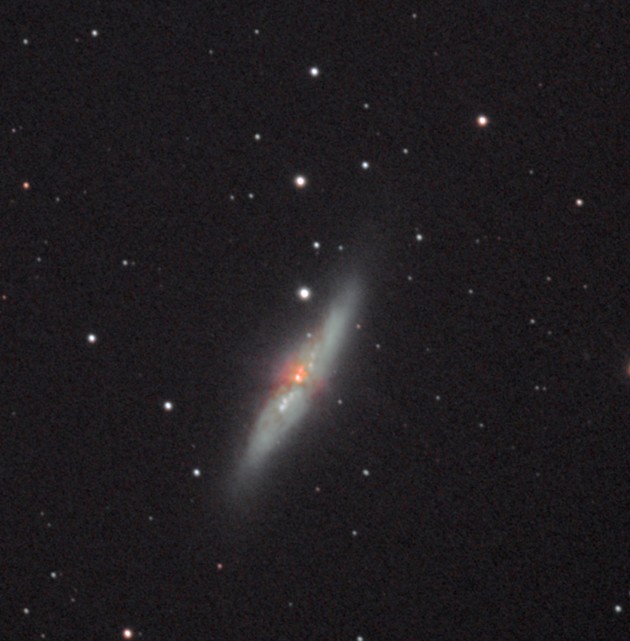

Ma dernière acquisition s'est faite sous un très bon ciel bien calme et clair avec une FWHM de 2 environ. il s'agissait pour mémoire de M81-82 dont je vous joins M82 en taille réelle 100% (voir les vignettes).

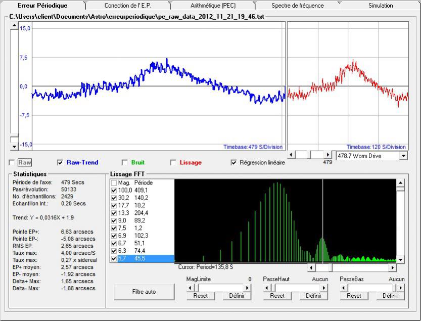

Vous verrez après la courbe et le spectre d'EP relevé il y a peu sur une période pour y voir quelques détails.
La monture est une EQG atlas révisée par pierro astro en juin 2012 (service pack 4, la totale quoi) qui était correctement équilibrée lors de la prise de vue.
L'image de M82 à été prise au T200-1000 SW collimaté du mieux que je pouvais (ce qui n'est pas une garantie de qualité) avec une ATIK 4000 et un correcteur MPCC + filtres IDAS LPS et en mode LRVB (poses de 180 s).
Il y avait un peu de tilt car le centre des flats était décalé.
Il y a un peu de backslash en DEC.
Malgré ce bon ciel et la MAP des plus correctes que j'ai eu personnellement, la résolution reste en dessous. Les jets de M82 sont flous, peu de détails ressortent de cette image en général.

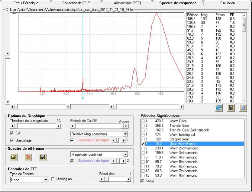

Je constate que l'EP montre (ce qui avait été filtré par pierro astro dans son rapport) une sous-période de 10 s environ avec des variations associées de +/- 2 arcsec environ.

Pensez-vous que l'autoguidage est capable de corriger la sous-période de 10 secondes, n'est-ce pas elle qui génère un flou de l'image ?
Pour mémoire cette sous-période provient de l’engrènement des pignons montés par pierro astro. La révision a amélioré les chose, mais la situation actuelle est elle optimale, améliorable, avez-vous d'autres pistes d’explication ?

Tu aurais une brute pour voir ? Le traitement ne semble pas arranger les choses ici.
Pareil qu'au dessus, le MPCC empâte les images au centre plus que de corriger les bords.

Il y a peu de chance que ce soit ta période à 10s qui bloque la résolution si ton autoguidage est correct. (si tu as une courbe ou un log de PHD en stock ?)
PS : Aggressivité de 0,6 sur PHDGuiding : t'es sûr ?! ça va de 0 à 120 !

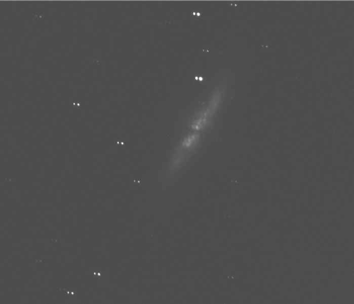

pour répondre à la demande de tiflo:
L'agressivité c'est 60 pas 0,6.

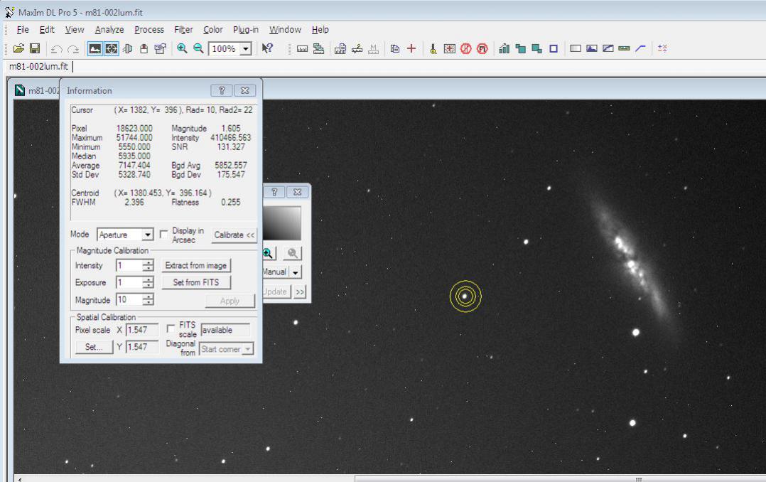

Voici la mesure au hasard sur une des brutes en lum, étoile pas saturée quand même : maxim donne 2,3 arcsec.
Honnêtement je ne connais pas l'unité (arcsec/pixel ?:confused:)
Voir la vignette (c'est correctement paramétré dans maxim).
Pour accéder à cette brute j'espère que ce lien permettra de la télécharger (8Mo).
brute m81-82

Sur l'image que tu montres, l'unité est en pixel (il faut cocher "display in arcsecond" pour l'avoir en ... arcsecondes)
Tu as donc 2,396 pixels -> 3,7arcs (2,396*1.547), c'est pas vraiment bon chercher la résolution, mais tu n'y peux rien, c'est le ciel qui gouverne.
Sur la brute téléchargeable, les étoiles sont allongées ?!

A titre d'info, une brute de M82 à 1,5"

J'ai additioné la première et la dernière brute.
Ca ressemble à ce que tu dis.
Mais est-ce qu'une mauvaise MES pourrait produire la même chose si l'étoile guide est en dehors du champ ?
Sur que ta brute est mieux :D
Montre nous ça !
Avec une étoile guide en dehors du champ ou une mauvaise MES, tu n'aurais qu'une rotation de champ (étoile en arc de cercle sur une partie de l'image), pas une ligne.

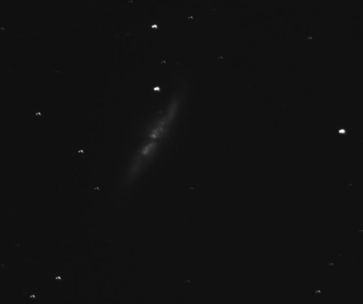

Voici l'addition de ma première lum et de ma dernière bleue (soit écart d'environ 1h30).
Je reviens sur ce que je disais, c'est pas vraiment un déplacement dans l'axe de la déformation des étoiles. Non ?
Qu'en penses-tu et quelle conclusions en tirer?
A noter que c'est idem sur tout le champs et homogène (même déformation , même sens, même décalage). il semble que le MPCC corrige bien sur tout le champs, mais j'ignore d'où vient cette ovalisation des étoiles orientée de la même façon sur tout le champ.

Pour mettre hors de cause un problème optique, il faut que tu fasses une pose courte (1 ou 2s) en regardant la forme des étoiles. Si c'est rond, alors c'est un soucis lié au suivi.
Pour les flexions, l'idéal est d'additionner toutes tes images, pas seulement la première et la dernière. A cause du dithering ou autre, ça peut très bien être décalé aléatoirement.
Si c'est pareil sur tout le champ, il y a de forte chance que ça vienne du suivi.

Oki, si c'est parfaitement rond pour la MAP, le problème n'est pas ici donc (à voir ce que ça donne dans les coins aussi)
Pour en dire plus, il faut voir une courbe d'autoguidage et l'empilement de tes images sans registration (la série complète).
