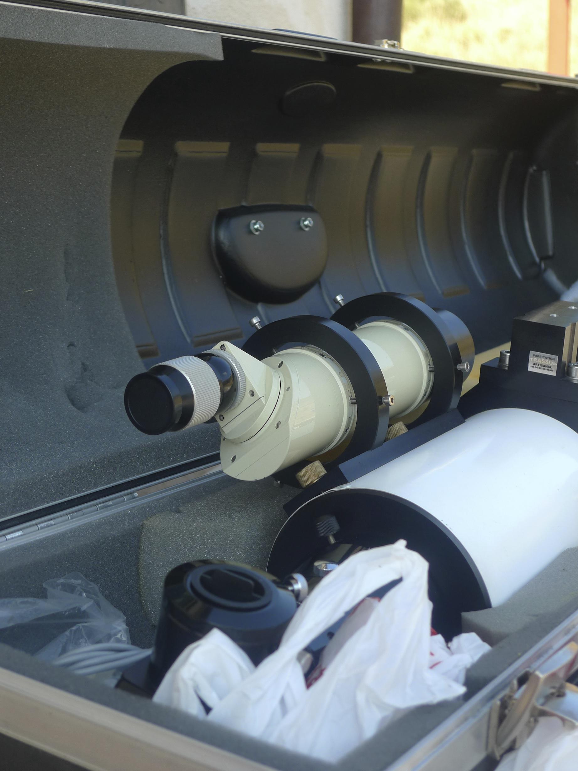

Je crois que le mec qui a ce matos pourrait nous parler du chercheur optique, ultra haut de gamme vieux de plus de 30 ans (réticulé éclairé, of course).
Bon, ok, là, on est à plus de 1000 roro, vu l'état. On n'est plus dans la même cour. :wub::wub:
