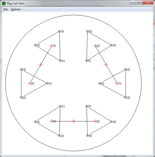

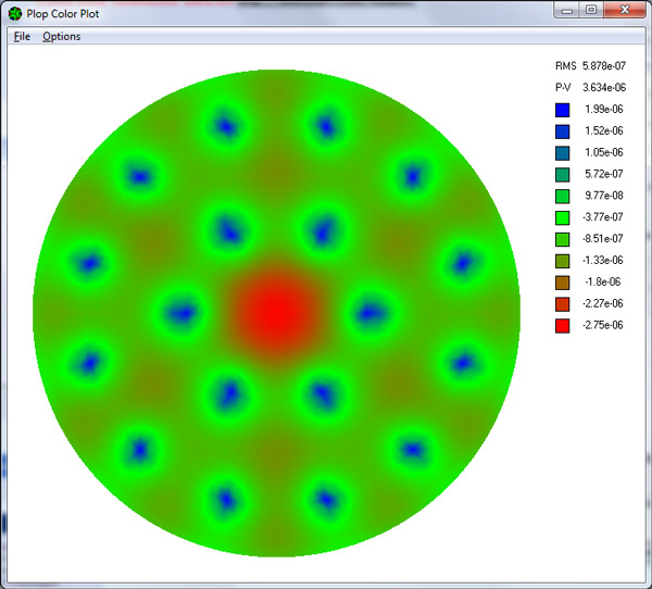

en attendant vos réponses, je vais essayer Plop
alors Plop me donne ça
plop.jpg?psid=1
c'est pas trop côté
je n'ai pas trouvé suprax dans les options

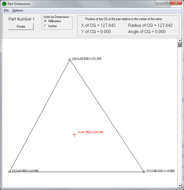

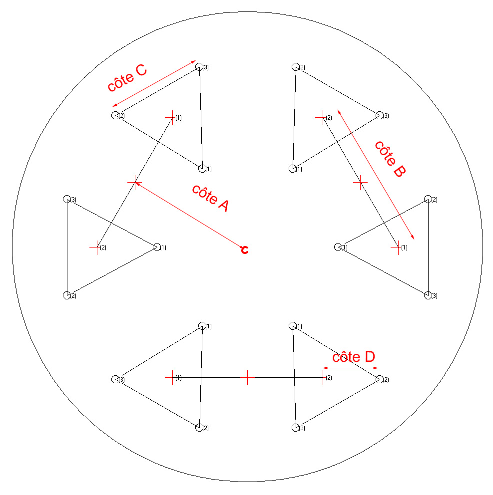

oui, il donne des côtes
cell_part.jpg?psid=1part_dim.jpg?psid=1
mais...je ne sais comment les interpréter :?::?:

Tu traces les triangles en X et Y:
pour le point 1 tu as: X:86,624-Y:0,000
pour le point 2 tu as: X:0,000- Y:0,000
pour le point 3 tu as:X:38,939-y:72,318
Pour le point d'équilibre(croix rouge), tu as:X:41,854-Y:24,106
Les points donné par plop sont les points de contact du miroir.
Il faut ajouter entre 5 mm et 1 cm à ces points pour fixer les patins de téflon ;)
Radius of cg veut dire que tes points d'équilibres des balanciers (les barres qui supportent les triangles) se trouvent sur un cercle dont le rayon est 127,842.
Idem pour les barres des balanciers, plop donne la cote pour l'emplacement du triangle, donc là aussi prendre une marge de 1 cm au moins.

tout est dit là.

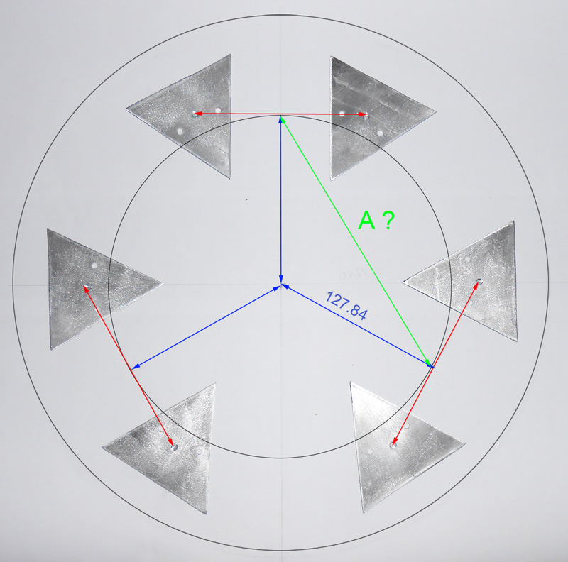

à supposer que ce soient des triangles isocèles, les côtes ABCD seraient quoi?
cotes.jpg?psid=1
arghhhhh j'ai compris pour les côtes des triangles :rolleyes:
et pour le reste aussi :) côte A= 127.842? chuis trop fort!

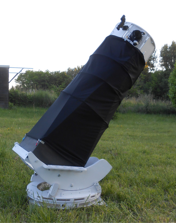

Tu es mal parti, toi... ;)... Dobsonconstructionite aigue...
Pendant que j'y suis, je ne l'avais pas dit lors de la présentation du 300, mais il vaut mieux y penser pour le prochain.
Sur le 300, tu as pris le principe du flex rocker et base annulaire, mais tu as fait un rocker rigide! le principe du flex rocker, c'est d'être flexible, de manière à être passif, entre le haut du tube, et la base, très rigide. Si tu as rigide contre rigide, tu n'est pas certain que les deux surfaces soient parfaites, donc, cela risque d'etre bancal. Avec un flex rocker, le flex fait en sorte d'épouserla surface de la base; Tout est bon.
Donc, flex rocker annulaire de 15mm, pas plus!

pour les matheux
triangles.jpg?psid=1
j'ai tracé mes trois points au rapporteur mais je suppose qu'il y a une formule pour calculer A avec le rayon ?
bon, les triangles sont faits :)
les petits trous sur les triangles c'est pour les réunir avec du crin de pèche, j'ai vu ça qq part...
Pour mon 400 je n'ai pas mis du crin de pè(ê)che :?:, mais un cercle fait dans une couverture de plastique épaisse ;).
Cela évite aux triangles de partir en javel :D
Après traçage et si mon compas et encore bon, ta cote A est de 222mm ;)
Quelles billes?
Sous les triangles ce sont des écrous borgnes, et les petits carrés blancs du téflon.
Modifié par manu41
  gerard33 a dit :
Le rayon fois racine carrée de 3, soit 221,45 mm.

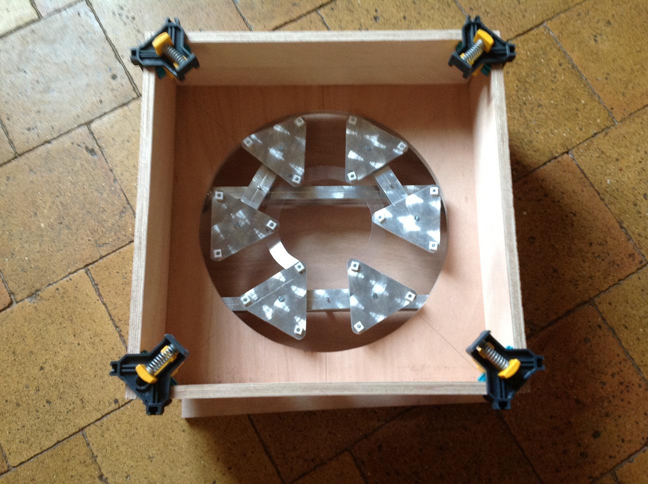

qu'est ce que je me suis pris la tête avec ce barillet 18 points!

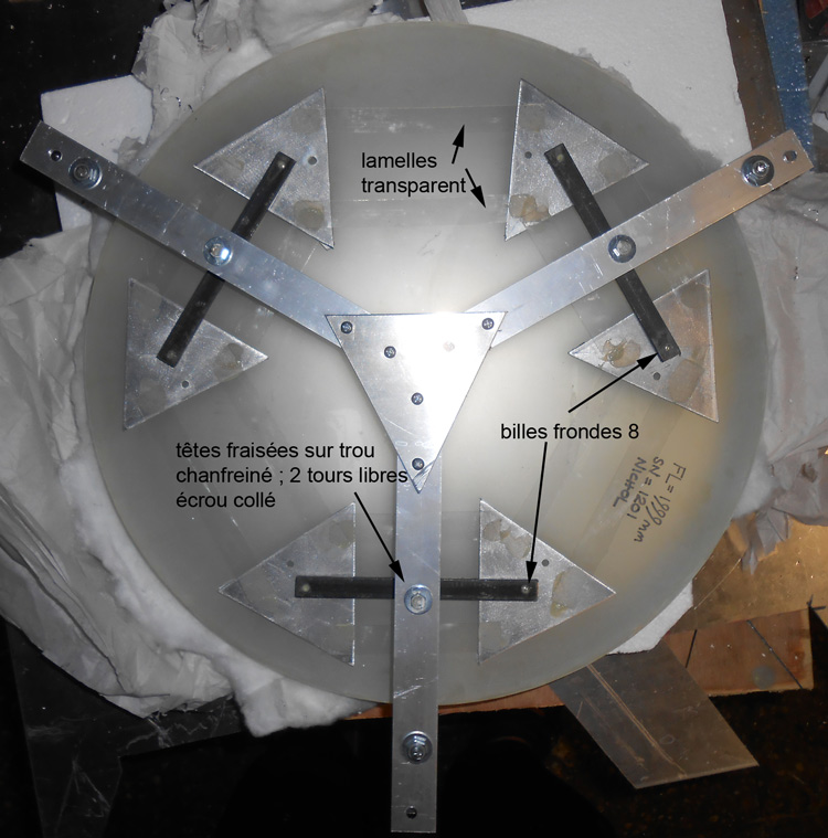

j'ai essayé de mettre tous les points en pivot sur billes mais cela ne tenait pas
du coup, pour les traverses j'ai triché en utilisant des têtes fraisées sur chanfrein, écrous collés après desserrage deux tours
c'est bon, tout est en pivot
barillet_fini.jpg?psid=1

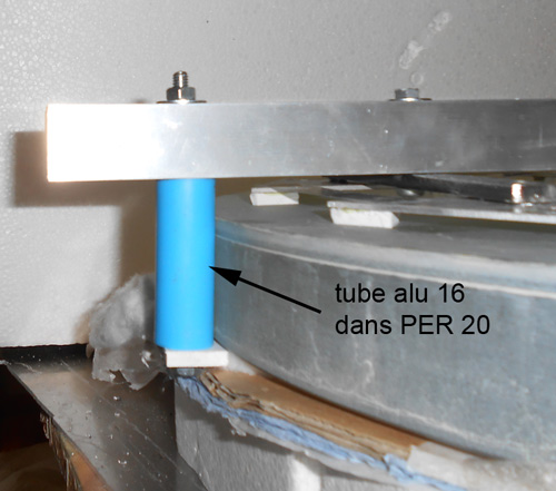

pour les butées de sécu j'ai utilisé des tubes, j'espère que ça ira
la colim se fera par dessus
butees_miroir.jpg?psid=1
à suivre :D
C'est du beau travail !
Je ne saurais pas construire un barillet mais je m'étonne que la distance entre les triangles ne soit pas partout la même.
Michel
  moebius9 a dit :
Michel
pareil on dirait que l'espace des triangles qui sont autour des supports sont trop proches
l'idée est de répartir équitablement les points support non ?
toutes les côtes B doivent être égales ?
Non, il s'agit de 3 groupes de 2 et non pas de 6 triangles
les éléments de chaque groupe sont équidistants ainsi que les groupes entre eux

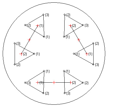

les triangles ne sont pas équilatéraux mais isocèles (base 86.62, h 72.31)
tous les sommets sont orientés vers le centre, c'est ainsi que le logiciel les place
si je ne me suis pas gouré cela devrait donner ça
plop_color.jpg?psid=1
Modifié par gerard33
Eh bien les zones bleues ne sont pas les points d'appuis des triangles?
En fait, ce qui vous fait ça c'est que les côtes sont augmentées pour pouvoir coller les pastilles
les points d'appuis sont en retrait par rapports aux angles
