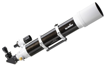

Ayant eu en même temps un C8 et une 120ED, je continue à prendre autant de plaisir avec ma lulu (sur CGEM) ; Le C8 lui est parti pour être remplacé par un RC8 ;
La 120ED BlackDiamond de Skywatcher est une très bonne lunette, rapport qualité/prix (1250€ neuve, 900€ environ en occaz)
(Sinon il y a sa version plus élaborée, la Equinox 120 qui vaut autour des 1500€ neuve)
bien à la hauteur de ce qu’elle promet, je ne peux que la conseiller !
Pas mal d’astrams ici qui ont observé dedans ont tous été agréablement surpris de la vision qu’elle peut offrir ;
Avec son réducteur-correcteur spécifique 0,85x Sky-Watcher, elle devient bien meilleure pour l’acquisition du CP. (F/D passe de 7,5 à 6,4)

Hello,
Le sujet de l’envie est une Lunette APO, le budget est posé
Quelques exemples sans prétention avec la 120-ED-BD :

ah bah non ! sur la CGEM c'est ou la 120ED ou le C9,25 (+ la tite lulu autoguidage)
nb : la CGEM est donnée pour capacité de charge à 18Kg ... en visuel, en photo mieux est de ne pas dépasser les 16Kg :)
les différences entre la 120 BD et la 120 equinox : le "design" et surtout le crayford mieux fini & plus souple,sachant que celui de la blackdiamond est déjà très bien,
Smashy l'a dailleurs rapelé :)
la différence peut servire à investir dans une mini lulu (100€) pour l'autoguidage et son système :
ou bien un autonome genre synguider à 250€
ou une tite caméra qui sera connectée sur pc pour l'autoguidage
(sinon tu as l'opton du diviseur optique à la place de la mini lulu pour l'autoguidage)

si si elle se justifie par un meilleur crayford une finition meilleure aussi ,
mais la BD n'a pas à rougir de la Equinox :)
d'ailleurs une equinox au prix de la BD : dans les PA de WA : http://www.webastro.net/petites_annonces/equinox-120_17745.htm , ça se trouve !
sinon oui sur le C9,25 le diviseur optique sera meilleur pour autoguider, surtout sur la CGEM, ça lui fait ça en poids en moins sur la tête.
mais du coup pour éviter toute dépense supplémentaire, le diviseur optique ira très bien aussi sur la 120 ED (BD ou Equinox)
la QHY5-II pour de l'imagerie planétaire est sympa, j'ai vu de beaux résultats avec,
pour l'autoguidage avec ça doit le faire aussi , donc il n'y aurait qu'un diviseur optique à investir ... en + de la 120 :)

Maintenant, j'aimerais avoir votre avis sur sa focale qui est tout de même de 900mm.
Lorsque j'ai demandé des conseils sur cette lunette à un revendeur il y a de cela quelques mois, il m'a dit qu'il trouvait que la skywatcher 100ED et la 120ED avaient une focale (900mm) qu'il a qualifié de batarde.
Je n'ai pas trop saisi ce qu'il voulait réellement signifier par là donc je demande des conseils a ceux qui ont déjà imagé avec une telle focale pour de l'imagerie lunaire, solaire et en CP.
Merci d'avance.
Cordialement
julien
Oui, le terme peut se justifier, mais à chaque dentier sa bouche :D ça ne fait que rappeler que l'instrument totalement polyvalent n'existe pas, et qu'il faut donc choisir une formule qui convient "surtout" à ce qu'on veut faire en premier lieu
  • Focale un peu faible pour le planétaire, mais ça ne pose aucun problème de faire du planétaire avec
  • F/D pas très rapide pour le CP, mais ça ne pose aucun problème de faire du CP avec
Pour continuer sur le registre du CP, regarde les rapports F/D des TOA de Takahashi ou des Dall-Kirkham qui ont tant de succès auprès des photographes de ciel profond...on est dans des valeurs entre 7 et 8,5...donc ce n'est pas vraiment un critère blocant. le tout est de savoir ce qui t'intéresse comme type de photo, car c'est surtout la focale proprement dite et donc le champ qui en résultera qui doit guider ton choix
PS: il y a peut-être la possibilité d'ajouter un réducteur pour diminuer la focale...à vérifier
tu m'as devancé Moonmaniac ;)
à 900 de focale tu es impecc pour faire du solaire (avec filtre(s) biensur) et du lunaire au foyer :)
pour le CP, selon si tu as besoin dun "plus grand" champ tu prend l'option du reducteur,
pour les beaux objets du ciel profond, une telle lunette devrait te procurer de bons moments !
et si les objets sont très ou trop petits , bah tu as ton C9,25 qui a une focale 2,5x supérieure à la 120ED
si tu exploite tout à fond ... bah il devrait s'écouler pas mal d'années :)
nb, un reducteur/correcteur pour C9,25 ça existe aussi, une option package qui pourrait être sympa :

J'ai regardé le SC-fotopacket et cela me semble un parfait achat :). La seule question que je me posais c'était de savoir si le diviseur optique pour le guidage était compatible et approprié pour l'utiliser aussi sur la lunette du type de la Skywatcher 120ED ?
Sinon pour le matos voilà la liste de ce que je pense devoir acheter :
La fameuse lunette ;)
http://www.teleskop-express.de/shop/product_info.php/info/p1070_Skywatcher-Equinox-120-PRO---120-900mm-APO----aluminium-case.html
Maintenant, n'ayant jamais eu de lunette je devine qu'il me faut aussi une queue d'aronde pour la monté sur la CGEM mais je ne sais pas laquelle serait compatible et est-ce que j'ai besoin aussi de prendre des coliers de serage ou cela n'est pas nécessaire ?
Pour finir un réducteur correcteur 6.3 + diviseur optique pour le C 9.25 si celui-ci s'avère compatible avec la lunette.
http://www.teleskop-express.de/shop/product_info.php/info/p2791_TS-f-6-3-Corrector---Off-Axis-Guider-for-Schmidt-Cassegrain.html'>http://www.teleskop-express.de/shop/product_info.php/info/p2791_TS-f-6-3-Corrector---Off-Axis-Guider-for-Schmidt-Cassegrain.html
Merci pour vos conseils.
Julien

pour le " le SC-fotopacket" , en utilisant une bague d'adaptation (probablement) oui le diviseur optiuque sera compatible sur la 120 ED;
je ne crois pas que le reducteur du C9,25 sera compatible sur la 120ED, ça n'est pas le même type d'optique ni de focale !
sinon pour mettre la 120 Equinox sur la CGEM, si j'ai bien compris :a priori elle est livrée avec ses 2 colliers: tu rajoutes une queue d'arronde losmandy
et si par chance ils ont mis une queue d'arronde, si c'est une type vixen, ou bien tu change par une losmandy
ou bien tu mets un adaptateur (mais ça rajoute un peu de poids)
Je confirme l'Equinox est livré avec ses collier (recouvert de feutrine) et une queue d'aronde type vixen. moi j'y ai rajouté une queue d'aronde type Losmandy ;)
