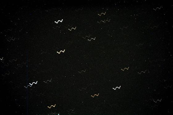

Seulement voilà, désireux d'améliorer mon guidage, petit à petit, j'ai appris à regarder mes courbe de guidage d'un peu plus près afin de voir ce qui pourrait être amélioré. Et, surprise, je constatais alors que mon autoguidage était amené à corriger la monture en AD, plus dans un sens, que dans l'autre. Aussi, lors des longues séances de bigourdage, je constatais également une dérive en AD alors que seule une dérive en DEC aurait du être présente...
Je m'empressais donc de contacter le distributeur chez qui j'avais acheté la monture, pour lui exposé mon problème. Il me demanda alors de prendre des clichés afin de prouver que le problème était bien réel et pas une erreur de ma part:

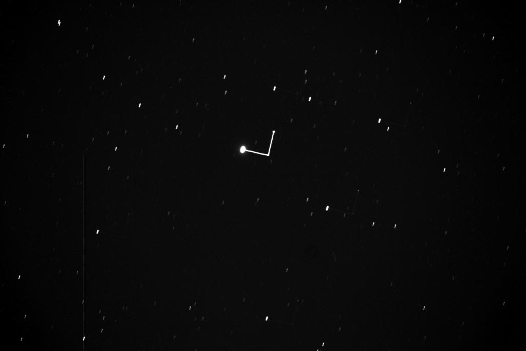

Sur ce cliché, j'ai donné un petit coup de raquette en DEC puis en AD, et ensuite posé 10 minutes avec une Atik11000-CM (pixels de 9uMx9uM) à une focale de 3980mm . On voit clairement apparaitre ce qui semblerait être une forte erreur périodique, sauf que cela n'en ai pas une. En fait, ce que l'on voit est la lente dérive des étoile dans l'axe des AD, sans dérive en DEC, puisque la MES est correcte et soignée. Si l'on dérègle volontairement la monture en azimut, afin de provoque une dérive en DEC, on voit alors très bien ce phénomène:

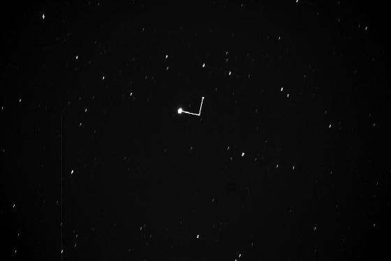

Sur ce cliché, la caméra à été orienté de manière à ce que l'axe DEC soit parallèle à l'axe des x de la caméra, et l'axe AD soit l'axe y de la caméra. Cette pose, de 10 minute, montre clairement la dérive en AD de la monture. Conclusion: La vitesse sidérale le Titan Gemini L4 1:50 n'est pas correcte. En fait elle semble être trop rapide.
Le distributeur, à alors admis que oui, il y avais un problème, et étant très proactif, m'a envoyé de nouveaux moteurs pas à pas, ainsi qu'une nouvelle électronique. Sauf que, cela y a rien fait, le problème était le même... On ensuite changé la VSF contre une vis connue pour sa faible EP (c'est celle que j'utilise actuellement), mais, le problème refusait de partir, fichue vitesse sidérale...:cry:

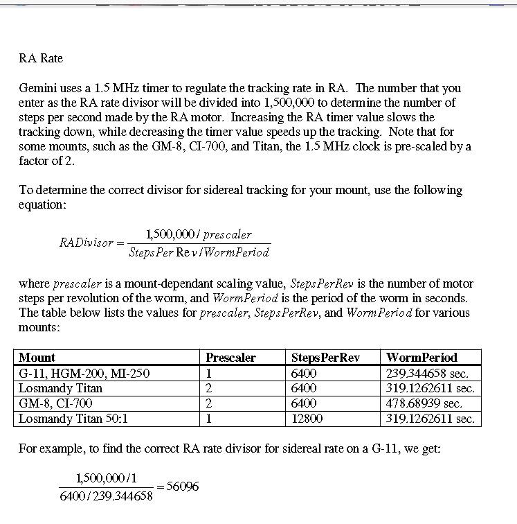

Tout d'abord, un peu de technique:
Le manuel du Gemini L4 explique assez clairement comment fonctionne l'entrainement AD du Gemini:20648-1374419158.jpg
Pour ma Titan, la VSF doit faire un tour en 319.1262 secondes, et le moteur pas à pas qui l'entraine doit faire 12800 pas pour qu'elle fasse un tour. La base de temps du microcontrôleur de la Gemini est de 1.5Mhz (1500000 Hz). C'est un compteur informatique qui va fixer la fréquence de rotation de la VSF à travers la fréquence des pas envoyé au moteur d'AD. Vous me suivez? donc, si les données de Losmandy pour la titan sont exactes, la valeutr de ce compteur se calcul ainsi:
Compteur=1500000/(12800/319.1262611)=37397.60

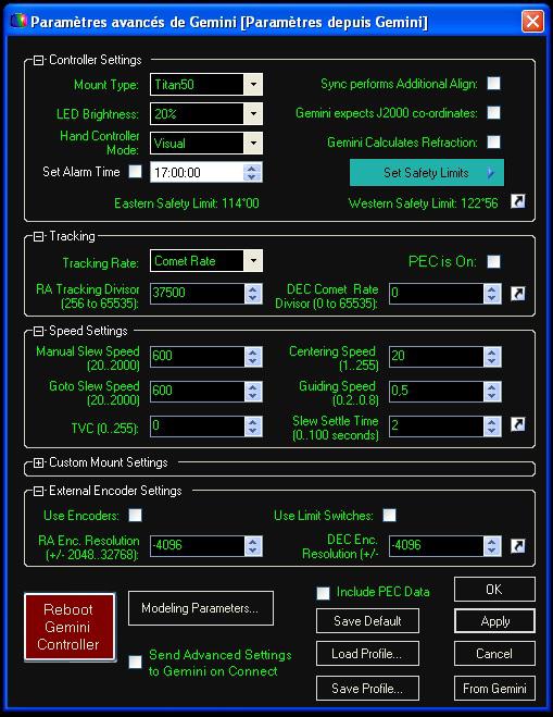

Et lorsque l'on va regarder dans le paramétrage du gémini par l'intermédiaire du contrôleur ASCOM (paramètres avancés) on constate que c'est effectivement cette valeur qui est rentrée, arrondie à 37398.
Donc, manifestement la réalité ne colle pas à la théorie puisque mon entrainement est trop rapide. Il est impossible de savoir ou est l'erreur, mais, pour moi, une chose est sûre:
la terre fait un tour sur elle même en 23h 56min et 4 secondes soit 86164 secondes. La couronne dentée de la Gemini comporte 270 dents. on "avance" d'une dent pour chaque tour de VSF, donc, on doit faire un tour toutes les 86164/270= 319.1259259 secondes, chiffre somme toute assez proche de celui da monture, donc ça c'est bon.
Ensuite, on peut mettre en cause les 12800 du moteur qui ne le sont peut-être pas, ou la fréquence de base de 1.5Mhz qui est peut être différente...

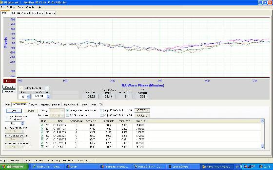

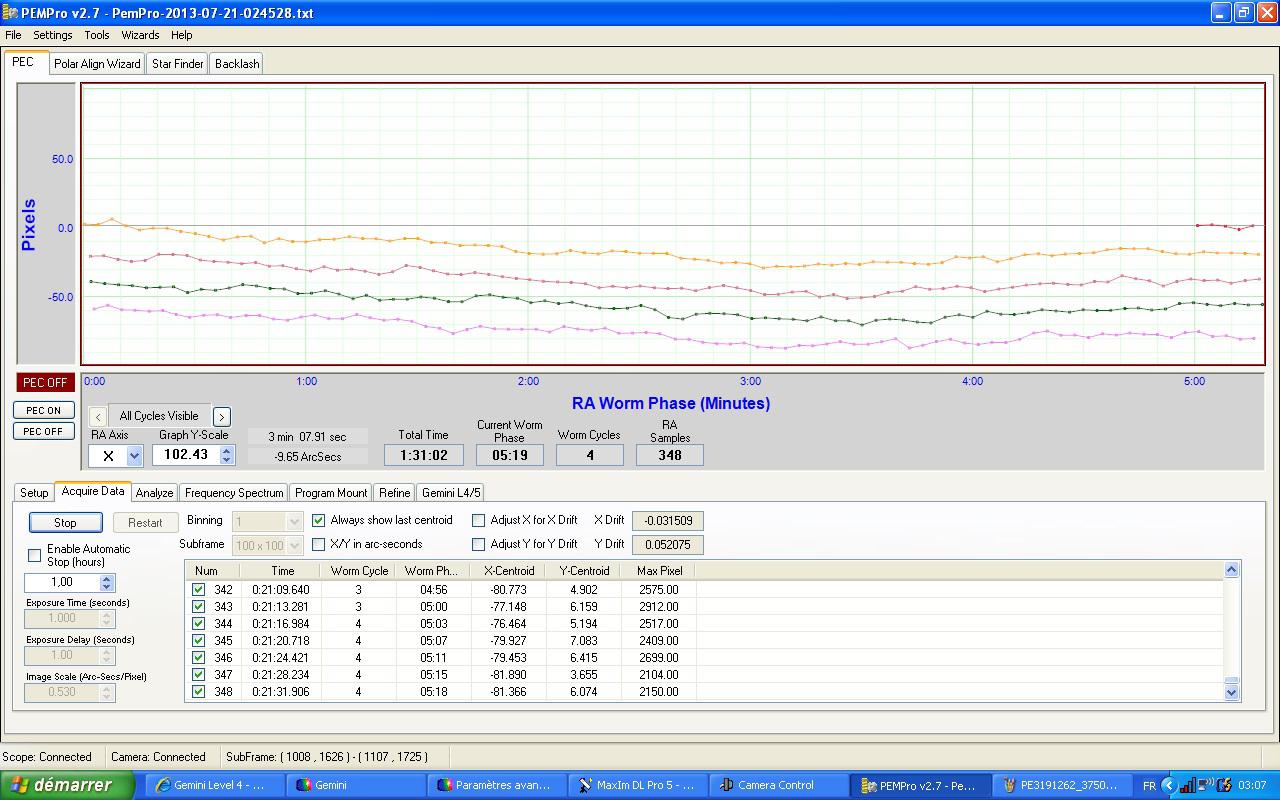

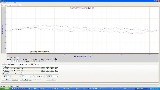

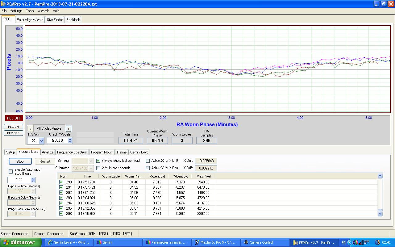

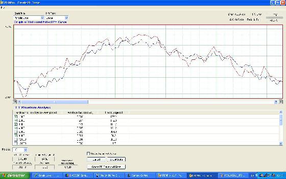

Donc, il est temps de voir si le suivi cométaire permettrai de contourner le problème. Pour cela j'avais besoin d'une mesure précise de l'EP et du suivi, et j'ai donc téléchargé PEMPRO. voici le relevé d'acquisition de PEMPRO en mode de suivi sidéral:

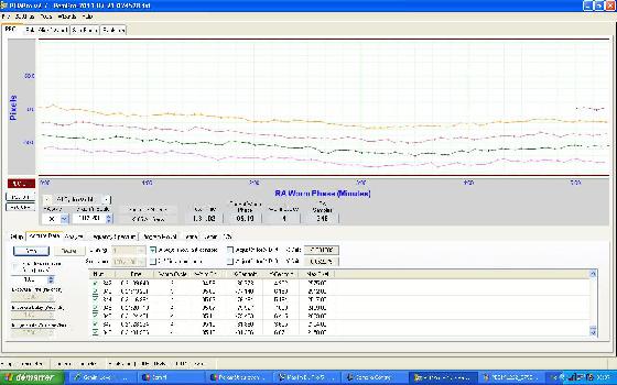

On voit donc clairement, illustré dans toute sa splendeur, le fait que les courbes d'EP ne se superpose pas, puisque l'étoile "file" dans une direction. ensuite, en passant par le contrôleur ASCOM, on va rentrer une valeur de compteur de 37500, à la place de 37398, pour ralentir le suivi:

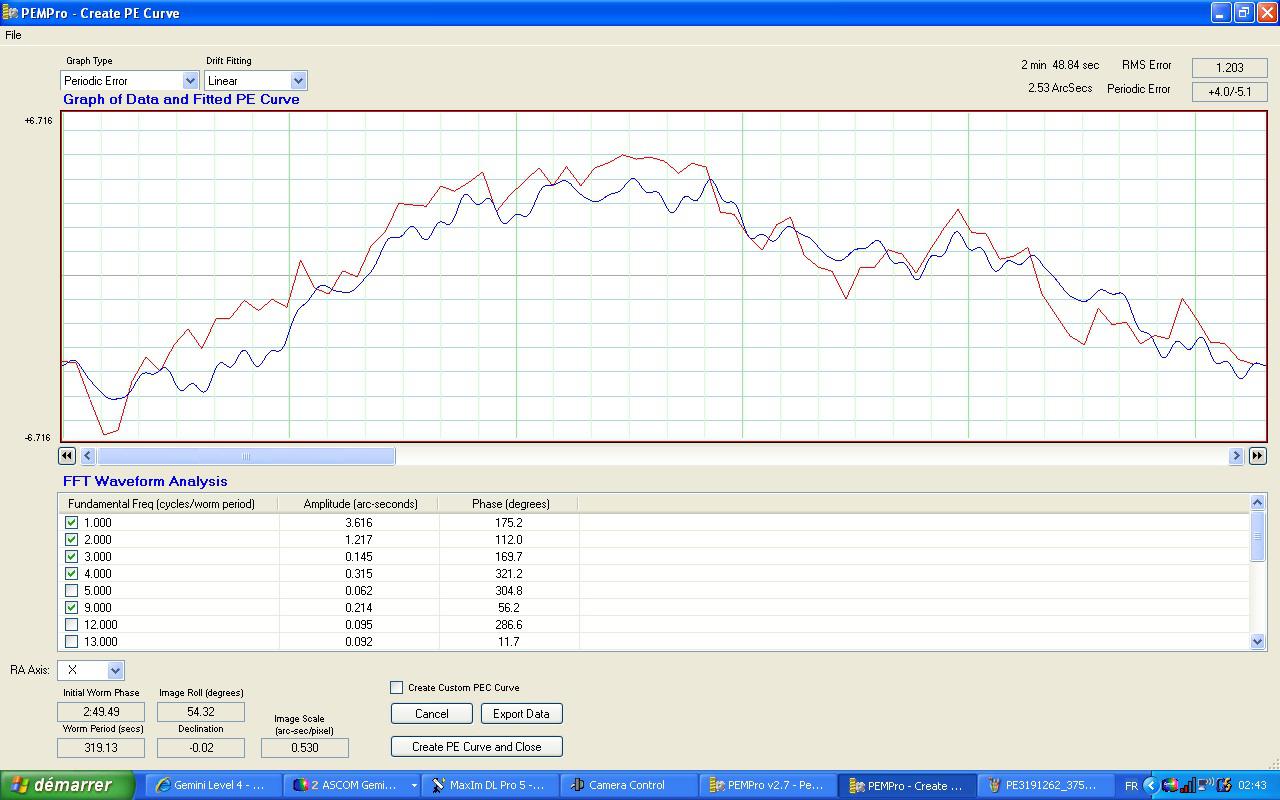

et là, miracle:
le suivi est "à peu près" correct, sauf que, la période de l'EP n'est plus de 319.1262 Seconde, comme le pense encore PEMPRO et donc, on assiste à un déphasage vers la droite à chaque période. A noter en passant que l'EP est assez bonne, elle est douce et l'amplitude raisonnable (9"):
Donc, déjà, on arrive par cette méthode à modifier la vitesse de suivi et faire en sorte que l'autoguideur est moins de corrections à faire! L'idéal, serait bien sûr de pouvoir mettre en œuvre la PEC afin de descendre l'EP. Cela permettrai, peut être de virer la lunette que j'utilise pour guider le C14 en mode hyperstar puisque la monture n'est pas foutue de faire des cliché à 700mm de focale sans autoguidage!
Le problème que j'envisage avec le PEC est qu'il est fait pour une période de 319.1262 secondes, alors qu'elle n'est plus correcte du point de vue du Gemini L4. A voir, et affaire à suivre!

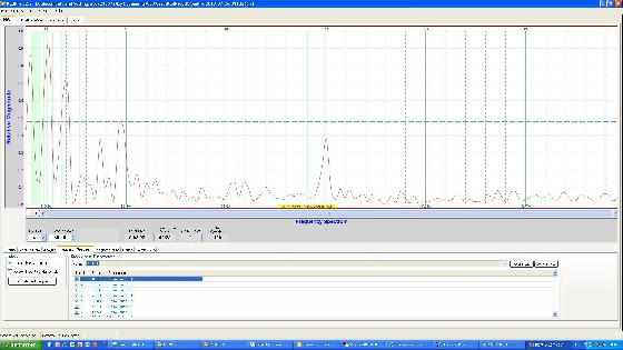

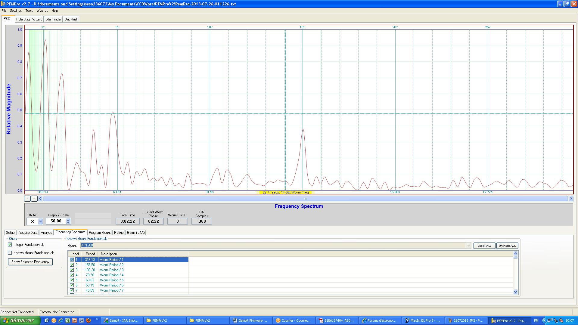

Ton erreur périodique est faible +/- 4,5"pp et bien lisse. Avec ça l'autoguidage sera facile.
Sans autoguidage, le problème est la vitesse apparente plus rapide pour les cibles basses. A moins qu'il y ait une bonne implémentation de la vitesse de King dans le gemini 1.4...

Pourquoi la Tranking Rates est-elle réglée sur Comet Rates?
Après je peux me tromper

ayant une losmandy g11 pilotée également avec un gemini il y a un truc que me parait bizard sur le tableau "paramètres avancées de gemini"
Astro62,
relis mon premier post! Le problème est que la vitesse sidérale du Germini en mode "vitesse sidérale" est FAUSSE.. donc, il faut arriver à la modifier en modifiant le paramètre "RA divisor". Seulement, ce paramètre est fixe pour le mode "Vitesse Sidérale" et ne peut être changé. Il faut passer en mode "Comet tracking/User defined" pour pouvoir en rentrer un nouveau. C'est cela que tu vois sur l'interface ASCOM ci-dessus. Sur ma monture, le RA divisor doit être à 37500 et non à 37398 qui est la valeur par défaut...;)

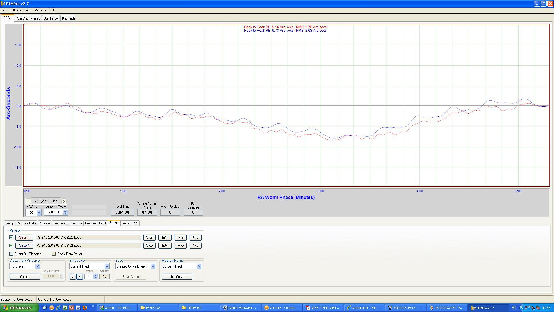

Enfin tu verra, en programmant la PEC à partir de pemp pro puis en la relisant (upload dans le gemini, puis download pour relecture).
Mais au cas où, tu as encore la possibilité de jouer sur le fichier de données de pempro : il me semble que tout est en texte, ça doit être patchable avec un peu de bol...

Bien, je suis retourné au front hier soir, pour refaire de nouvelles acquisitions de PE. Voici les 2 que j'avais faites le 21/07:
on avait une erreur peak to peak de 9.5" et 2.4" RMS. Vous avez là 2 jeux de mesure sur le même graphe. Cela colle bien.
et celle d'hier soir:
cela colle un peu moins bien mais l'erreur est un peu plus petite 5.5" peak to peak et 1.4" RMS. J'ai vérifié la calibration et la valeur arc-sec/pixel qui est bonne. La seule différence, c'est que la secteur de la couronne d'entrainement de 270 dents utilisée n'est pas la même que celui des mesures précédentes. Donc, cela ne me choque pas trop. De plus, la forme général de la courbe et surtout sa décomposée de fourrier, est la même dans les 2 cas:
par contre, une surprise (de taille) était que pour annuler la dérive en AD, la valeur de compteur utilisée la dernière fois de 37500 n'était plus adaptée, la valeur que j'ai du utiliser était ici de 37475... Pourtant, la monture n'a bien sûr pas étée touchée, le coin de ciel est le même (3° à l'est du méridien par 0° de déclinaison). La seule chose différente est qu'il faisait plus chaud hier que le 21/07. Serait ce que l'oscillateur dérive en température????
J'ai relu la doc de PEMPro, et il y est dit clairement que la correction PEC des Gemini est faite de manière temporelle et non par rapport à la position angulaire de la VSF (Génial!:(). En principe, la position angulaire de la VSF est proportionnelle au temps, mais seulement lorsque la base de temps de la monture n'est pas exacte, et donc la correction PEC doit être faite pour une vitesse de suivi donnée. Or, si il apparait que de nuit en nuit, la vitesse doit être légèrement différente, comme ici, cela impose de refaire une table de PEC avant chaque série de poses en début de nuit....
Aussi, le PEC étant synchronisé temporellement, si il y a la moindre inexactitude sur la période de la VSF pendant la calibration de la PEC, alors, de tour en tour, les corrections ne collerons plus à la position physique de la vis. C'est vraiment dommage d'avoir implémenter le PEC de cette manière. Sans compter que les moteurs sont dotés d'encodeurs, donc leur position est connue...
J'ai essayé de télécharger la table PEC construite dans la monture, mais l'amélioration n'a pas été probante. De plus, la VSF est tellement bonne, que la turbulence (pas mal d'air chaud descendait de la montagne hier soir) devient prédominante.
Il me reste à continuer à faire des mesures, et essayer de faire marcher le PEC... Je mettrais alors ce fil à jour.
Je suis peut être un peu trop ras des pâquerettes, est ce que ce réglage est modifiable ?
Si oui pars voir sur un quart d'heure de suivi sans aucune correction ou autoguidage pour bien évaluer la dérive en AD mais plutôt avec une étoile au zenith.
Ensuite une ptite règle de trois et tu affines le réglage.
Losmandy n'est pas un horloger suisse, c'est pas du thermocompensé et ils ont peut être mis du quartz bas de gamme qui aurait trop de différence par rapport au théorique mais s'il y'a un réglage pourquoi s'en priver ?
Remarques que si tel est le cas tu constateras une dérive sur l'heure indiquée dans la raquette, est ce que l'heure change sensiblement sur une semaine ?
Ta monture n'aurait pas subi une modification de train engrenage/vis sans fin qui pourrait expliquer un changement du nombre de dents ?
Possible que le moteur ne soit pas celui des specs d'origine ?
Maintenant c'est sur qu'un suivi pourri sur une monture de ce prix ça peut un peu faire mal au :censuré: mais si tu as un moyen de corriger facilement pourquoi s'en priver ?
Corriges voir le réglage et basta.
Tout de même, est ce que ta raquette affiche une heure correcte ou ça dérive en trois heures ?
Si tu ne constates aucune dérive il y'a de quoi se poser des questions sur les trains d'engrenage ou sur les moteurs, possible qu'il y'ait eu customisation.

bref assez d'accord avec Lemury, pour vraiment mesurer la vitesse sidérale, il faudrait pointer au Zenith, sinon la vitesse a de grandes chances d'être fausse.
Ceci dit, la vis sans fin et la couronne sont vraiment top, le boulot de Ovision a payé sur la méca. C'est étonnant même. Pas besoin de PEC pour autoguider quand tu en est là, au moins en courte focale (hyperstar). Aucun impact avec ou sans PEC. En longue focale il faudra probablement un peu plus de fine tuning.
Peut être qu'une optique active serait pertinente dans ce cas. Vu la très faible EP que tu as l'AO suffira à autoguider seul.
On voit qu'il subsiste une petite oscillation (due au réducteur ou à la turbu?) c'est tout, le reste est vraiment top. D'ailleurs il faut faire attention avec la PEC et les hautes fréquences comme ça : il faut essayer la courbe avec et sans les ordres élevé, (perso je les vire, je ne garde que la fondamentale x1, ça suffit largement) car si c'est de la turbu le remède peut être pire que le mal et si ça vient du réducteur, il faut que ça soit parfaitement en phase comme tu le disait, ce qui n'est pas forcément évident. (ça dépend des rapport des pignons).
