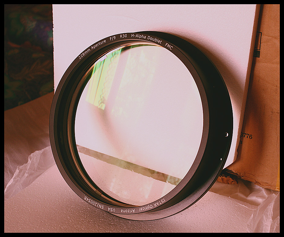

je contactais Alles Krivanek le patron d'Istar Optical pour la faisabilité du projet , mon cahier des charges était un objectif doublet avec un sphérochromatisme calé sur la longueur d'onde du H-Alpha et une précision mimimum de L/4 Ptv , Alles me dit ok à condition d'avoir une autre commande pour lancer l'étude optique et la réalisation de l'objectif , quelques semaines plus tard un observatoire Allemand était intéressé par le projet et a commandé un autre objectif de 230mm, la production fut lancé
Avril 2013 réception de l'objectif , L4.3PTV, 40 RMS , sthrel 0.97
début juillet la lunette est terminée!!! l'AP1200 fait vraiment petite à côté ;)c'est le minimum pour ce diamètre en réfracteur
vue de l'objectif
