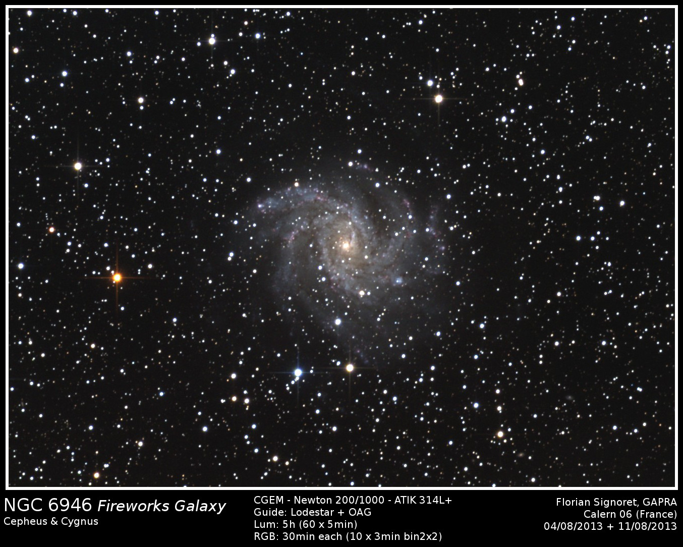

Pas mal du tout cette 6946 très "nature"
avec 5h de pose, tu aurais peut-être pu rehausser les détails
à moins que tu ne la préfères comme ça ce qui est tout à fait respectable
très beau boulot :)
salut Florian
belle prise et bravo pour les 60 x 5 minutes !!!!
ton image est très homogène et douce .
encore une belle réussite !
petit coucou à Aurélien que j'ai loupé également ces fameux soirs ...
:beer:
amitié
Gg
Bravo !
Une petite déviation des étoiles mais avec la sélection de étoiles passage en calque mode obscurcir sous toshop en déplaçant ce calque avec les curseurs tu peux arranger le truc rapido.
Merci à tous pour vos compliments et conseils.
Je vous propose une nouvelle version dans laquelle j'ai augmenté la saturation et j'ai modifié les courbes.
Etoiles un peu saturées
Les étoiles sont forcément saturées, non ? Peut-être veux-tu dire qu'elles sont trop empâtées ?
Oui, même sur les brutes on voit que les étoiles ont une petite déviation toujours dans le même sens. Cela provient-il de l'optique (miroir contraint, collimation ?) ou du guidage ?
J'aimerais bien enlever aussi le halo autour des étoiles. Surtout que ma couche bleue a une FWHM un peu moins bonne. Je n'ai trouvé des tuto que pour Photoshop.
Je n'ai pas Photoshop. Quelqu'un saurait comment procéder avec The Gimp ?
je préférais la version 1
grrrrr! y sont jamais contents!!!!
tu peux réduire la taille des étoiles sur la couche qui te convient (ou les 3)
tu peux aussi flouter la couche couleur (2 ou 3 px), ça améliore bien
Jolie !, un beau temps de pose, mais si tu as le temps fait encore une couche de Ha.
J'ai la même en L sur le DD qui attend ses couleurs et je compte bien lui faire ce traitement.
Salut Florian !
Encore un grand bravo pour cette superbe image.
Je préfère la première, le FDC est trop sombre sur la 2ème même si effectivement la galaxie ressort mieux... C'est un compromis pas évident au niveau traitement.
Pour le reste elle est vraiment nickel; belle maîtrise du setup :)
A très bientôt sur Calern.
Aurélien
PS : Un petit coucou également à Gerald. On finira bien par se croiser lors d'une soirée astro ! @+
