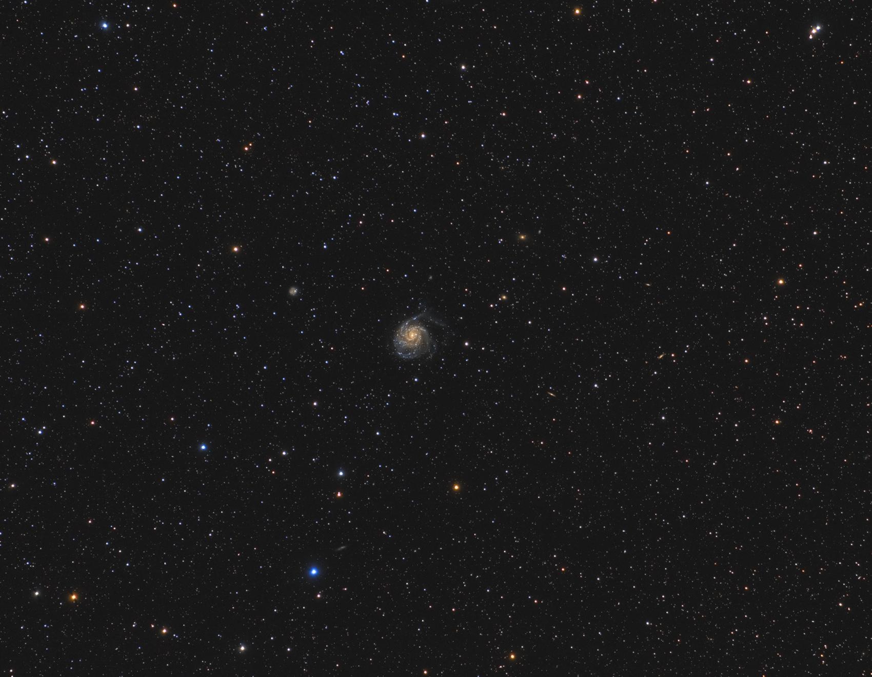

Une petite série sur la galaxie au 200mm canon1000D objectif F470-200 @ F5,6 : 32x10 min 800 iso traitement pixinsight.

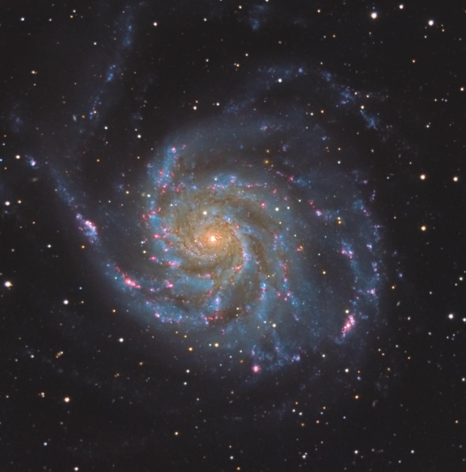

L'image à la CCD SX H16 et C11 à 1737mm
Commencée dans les alpes du sud et finie à Caen.
L departement 04 : 30x 300 sec bin1 (fwhm 2,5-3,5):cry:
R, v et B 04 : 21x100 sec bin2
Ha à Caen :11x600 sec bin 1
L à Caen : 33x5 min (fwhm inferieure à 2 100%):rolleyes: bin 1
Soit environ 8 heures de pose totale. Traitement Pixinsight.
Difficile de tirer le meilleur des poses de meilleur piqué et plus bruitées et celle à plus forte Fwhm mais sous un ciel très noir, j'ai pour cela crée une L selection des meilleur poses faites à Caen et une L globale avec toutes les poses respectables (inf à 3 de fwhm). Les zones à meilleur RSB beneficient plus des brutes fines, comme l'objet est centré , le centre et plus fin que la periphérie de l'image, d'autant plus que le C11 standard montre vite ses limites en periphérie sur le cappteur 15mmx15mm.
Image cliquable, Full sur astrobin :http://www.astrobin.com/56420/B/

Y'a du monde sur ta photo au télé! c'est tres impressionnant, juste, s'il fallait un avis, je la trouve un peu trop "dure" à mon goût mais ce n'est que mon avis hein...
Avec 32x10 minutes (ça pose sec là!) je suis certain que tu as un signal de folie!
Merci, j'avoue que l'image à l'objectif reste pour moi annecdotique.
La compression ne lui rend pas justice, je vais mettre un full sur astrobin.
Effectivement j'ai poussé un peu trop les details dans la galaxie au détriment des etoiles qui passent devant.
Le signal à l'objectif et à l'APN reste un peu décevant à mon gout, le ciel était excellent pourtant, on est à 200mm de focale avec peu de diamètre.
Pour quelle raison tu shootes à F5.6 avec le 70-200 plutôt qu'à F4? Je ne pensais pas que l'on pouvait faire ça avec cet objectif, j'ai la version 2.8 je vais essayer aussi du coup :p
Et je vais même tenter les photos d'ambiance pour voir :D
Diminuer l'ouverture améliores un peu le piqué, ça vaut le coup dès lors que les unitaires s'allongent : autant poser longtemps. Sur l'AP1200 guidée à 1700mm de focale je ne suis limité que par le dithering sur l'imageur principal.

De toutes belles images,j'aime bien tes circum,mais la 101 est incroyablement bien réussie.
C'est ce que je pensais aussi mais la full montre trop les limites de correction du SCT standard dès que l'on s'éloigne du centre du capteur, c'est frustrant après ces heures de poses.
