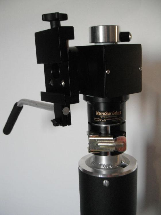

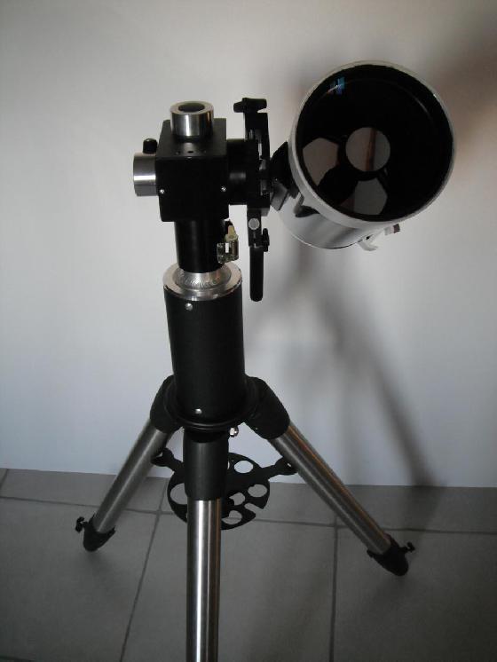

sinon en alt-az manuel, j'utilise une giro : très confortable : pas de mouvements fin,
mais la dureté est réglable et du coup c'est très facile. Attention a choisir un trépied bien dimensionné.

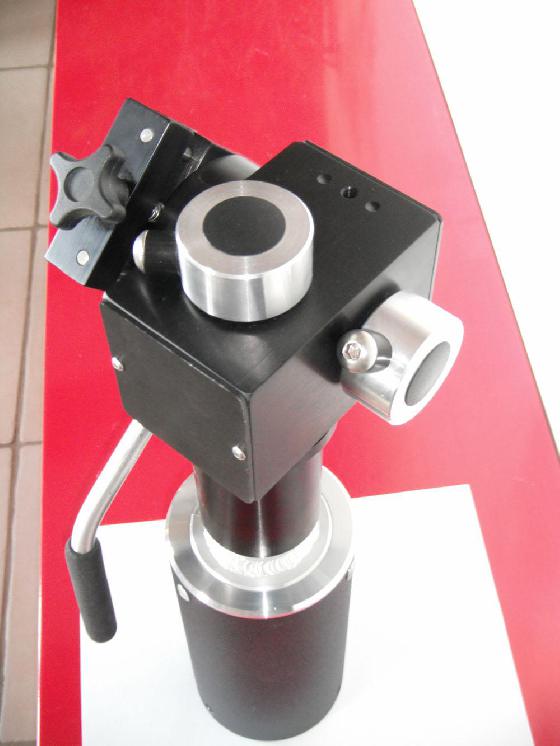

+1 avec une Giro: j'ai la Giro III delux, je mets tout dessus jusqu'au C11 (à part le Dob ^^).
C'est doux et précis :wub:, durable, assez facilement transportable ... que du bonheur pour qui cherche les mouvements haut/bas et droite/gauche, à la "Dobson".
Il faut simplement choisir une tige avec une longueur et un contre-poids appropriés.
Pas de mouvements fins, mais avec sa douceur et sa précision, cela ne manque pas, même à forts grossissements (300x et plus).
