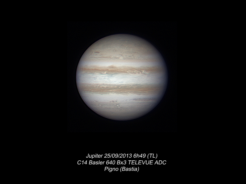

Bonsoir à tous,
La suite des images de Jupiter,
Juste une nouvelle prise de vue traitée,
Image prise à 6h49 (série L R G B) chaque filme fait environ 34 secondes
C14 basler 640 barlow 3x racourcie, ADC
Traitement :
Registration et addition Autostakker (40% d’images conservées)
Conversion en FIT : REGISTAX
Traitement : IRIS composition LRGB puis traitement de l’image couleur obtenue
Equilibrage des couleurs (white et black ) sous IRIS
Finition ; Photoshop (niveaux luminosité atténuation et renforcement )

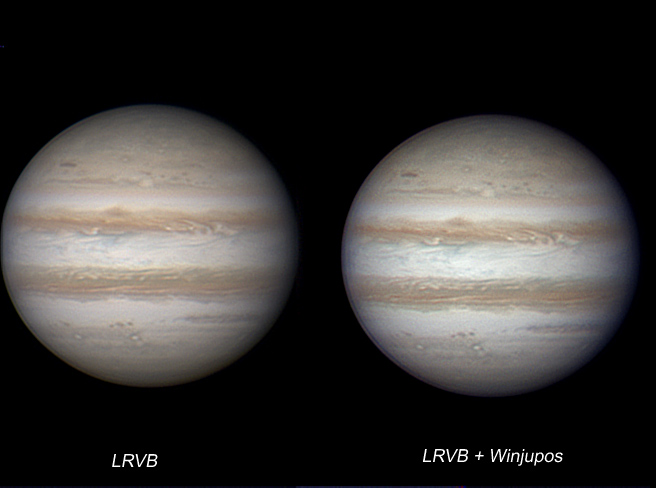

Pour vérifier j’ai aussi essayé la compostion LRGB avec dé rotation des images sous Winjupos
C’est pas vraiment parlant dabs ce cas, les durées de captures étant réduites, aussi il faudrait faire des films plus longs en prévision de ce traitement

Étrangement la version LRGB winjupos me semble plus granuleuse que celle sans winjupos !
Mais bon 34" de film cela ne laisse pas grand chose même à l'ICX 618 pour lisser le bruit.
Peut être que si tu a une autre séquence LRGB, tu peux faire une dérotation des L, R, G, et B puis refaire une image couleur.
Chez moi je fait rarement moins de 1 minute par plan, surtout pour la luminance qui va contenir tous les détails !

Encore de très belles captures. La météo était de ton côté !
Oui, la version dérotation n'apporte rien et semble moins naturelle, je pense qu'elle aurait été efficace avec une séquence beaucoup plus longue.

Je pense lors des prochaines sorties faire différents essais de capture avec des temps de prises de vues allongés et aussi des séries rapprochées (par exemple RRR VVV BBB LLL ou RVBL RVBL RVBL) et bien sur winjupos pour aligner tout ça

En y réfléchissant récemment (pour ne pas dire "sous la douche"), je me dis qu'il faudrait plutôt faire une séquence LRGB-BGRL. Ainsi la "date moyenne" sera toujours la même (entre les deux séquences).
Alors que bien sur avec RR-GG-BB-LL, les dates moyennes sont toujours trop éloignées les unes des autres (la date moyenne des rouges est très éloignée de celle des bleues).
La solution RGBL-RGBL fournit là encore une date Rmoyen un peu différente de Lmoyen !
Bon n'empêche que c'est quand même ce que j'ai fait sur mes dernières images ... et ce qui m'a incité à réfléchir à la chose.
Pour la prochaine fenêtre de tir (week end ?) j'essaierais de faire les deux pour comparer !
