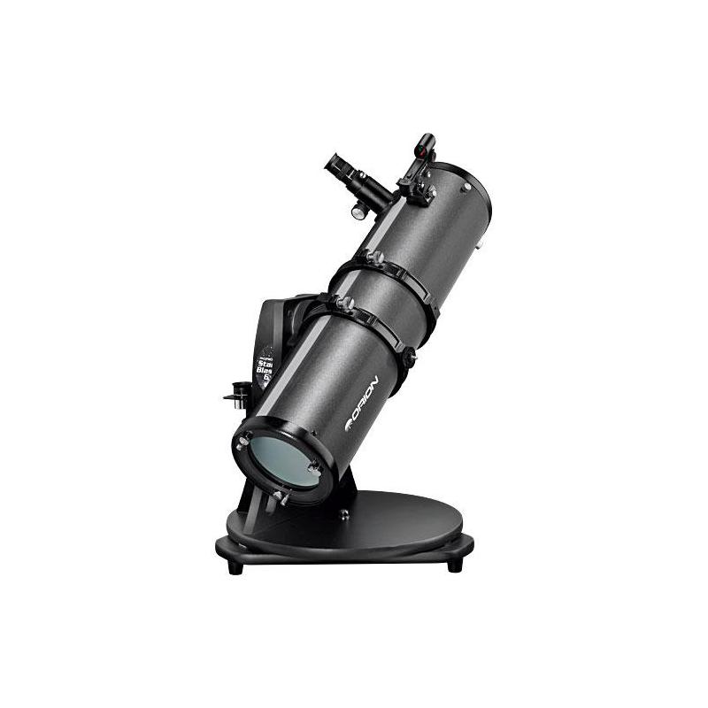

Pourquoi pas une base à la mode starblast ?

Entre un Starblast (très bien au demeurant) et un strock, on ne joue pas dans la même cours, le potentiel, l'utilisation n'ont rien à voir. Je n'ai JAMAIS vu un amateur emporter un Starblast ou autres engins du style dans l'Atacama, le Sahara ou au sommet de La Palma, ou au diable.

Le plus simple serait de faire une base dob et garder le tube en entier.
La base, éventuellement démontable, prendra moins de place que trépied et monture.
Si non démontable, c'est creux et on peut y fourrer des bagages.
On est loin de la compacité du strock, d'ac...mais si on réfléchit à tout ce qu'on prend (largement) en trop pour les vacances, un effort pourrait être fait de ce côté?
