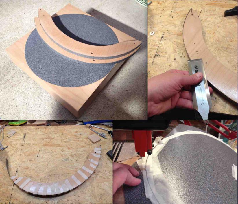

Bonjour à toutes et à tous,
J'avance pas vite en ce moment, pas trop le temps !
Donc, voici quelques nouvelles du front.
J'ai collé l'EbonyStar à l'époxy pour finir !
Le disque est découpé à la scie à ruban avec sur le coté à protéger du ruban adhésif pour éviter les éclats, puis une petite passe au lapidaire (ponceuse stationnaire) pour enlever les trais de scie.
Pour les Tourillons, collés aussi à l'époxy, maintenue avec du ruban adhésif, puis arasés au ciseau à bois et finition à la cale à poncer.
Cordialement.
JL.
Edited by juanlucas78

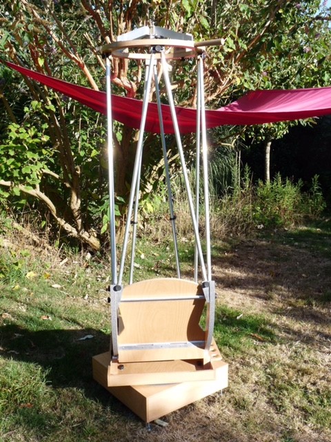

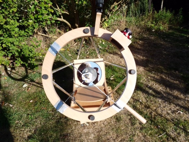

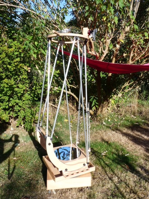

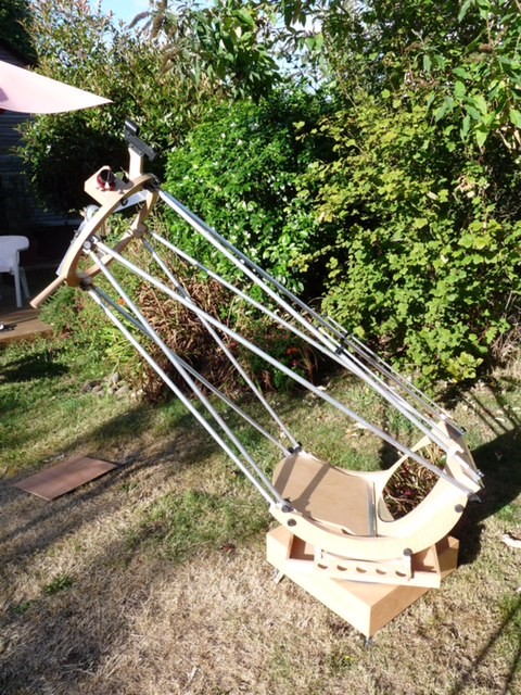

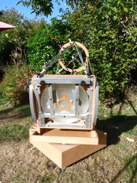

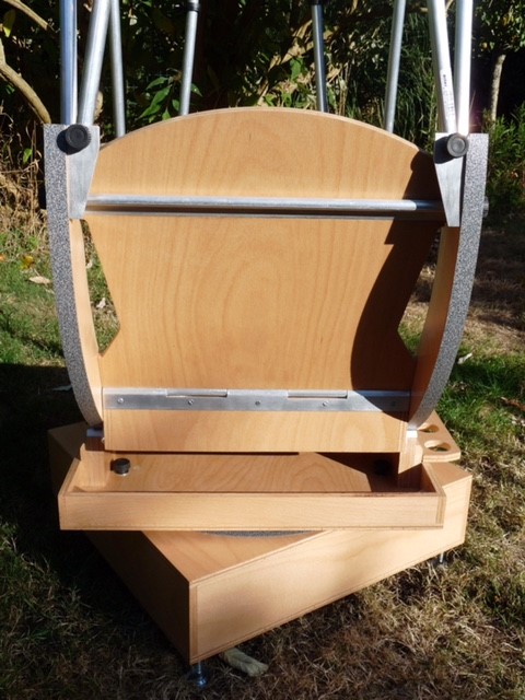

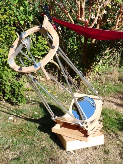

Je n'avais pas encore posté de photo de mon T300 entièrement fini !
J'ai profité d'un beau rayon de soleil cette été en Bretagne en fin de soirée (avant observation), pour réaliser cette séance !
Cordialement.
Posted

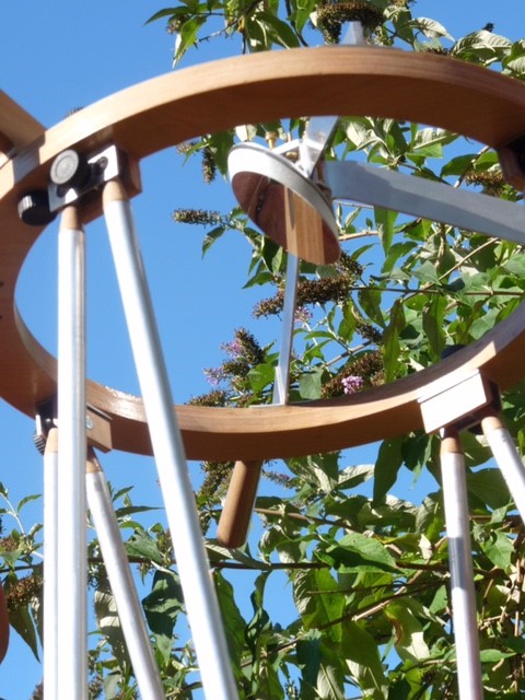

Toutes mes félicitations pour cette brillante réalisation.

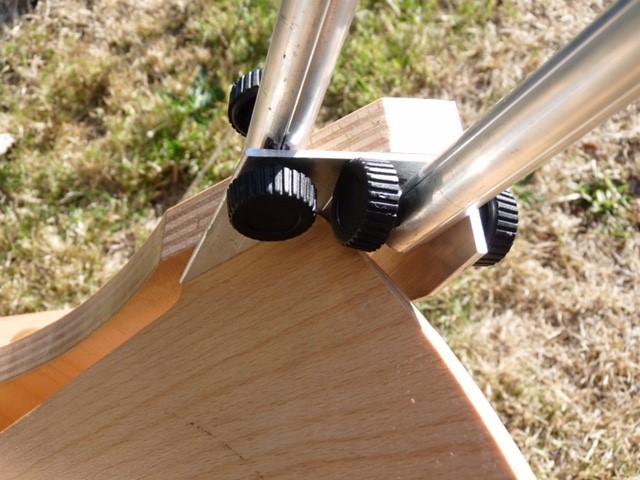

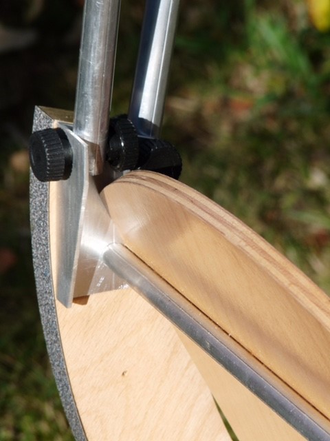

Outre la qualité de fabrication impeccable et l'esthétique très réussie, je relèverai en particulier l'excellente idée du contreventement sur charnière qui sert de couvercle une fois replié (si j'ai bien tout compris), et la fixation des tubes du serrurier sur l'avant des tourillons avec un équerre, simple et efficaces. Si ce fil n'était pas déjà dans mes favoris, je l'ajouterais illico!

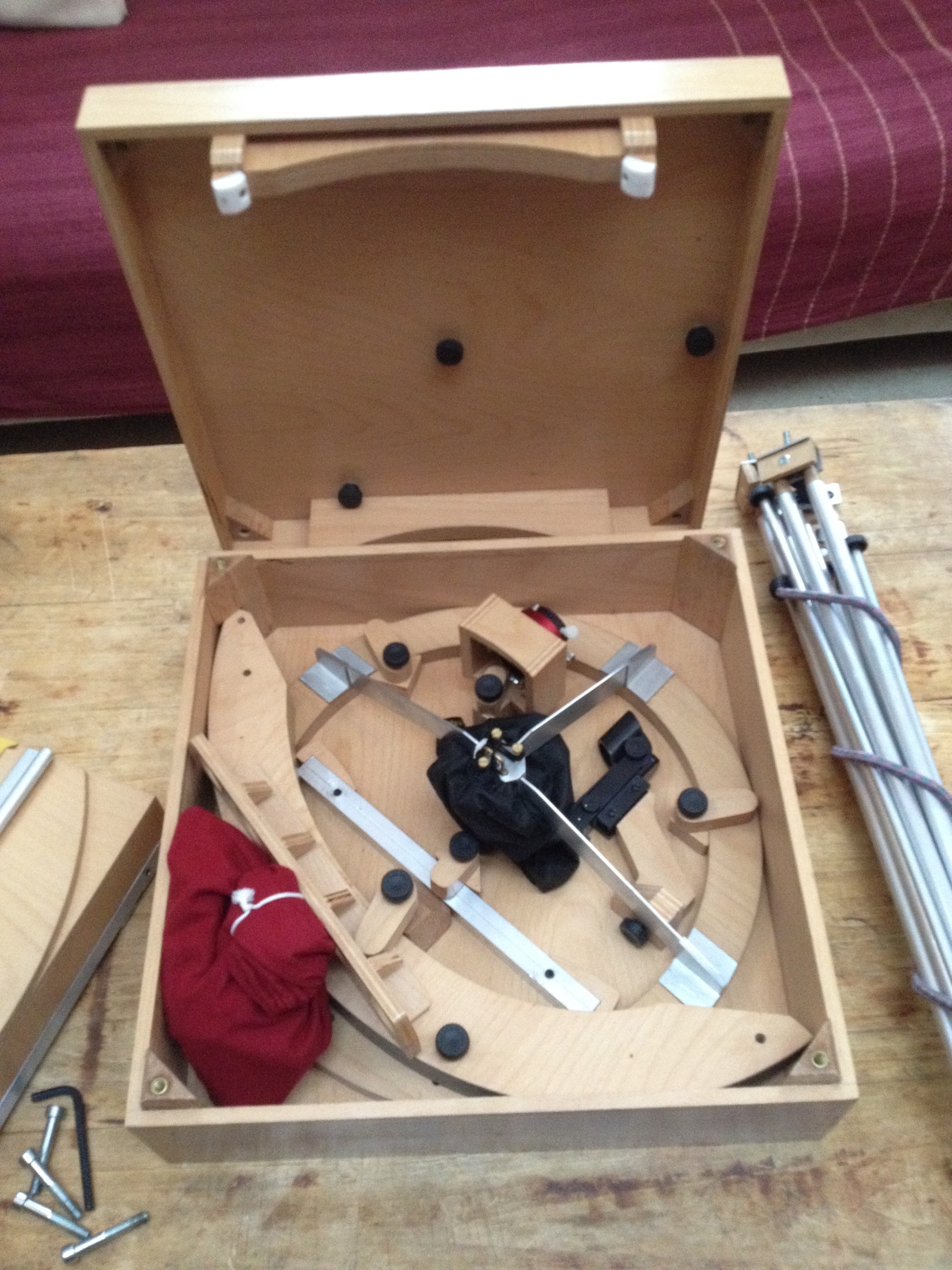

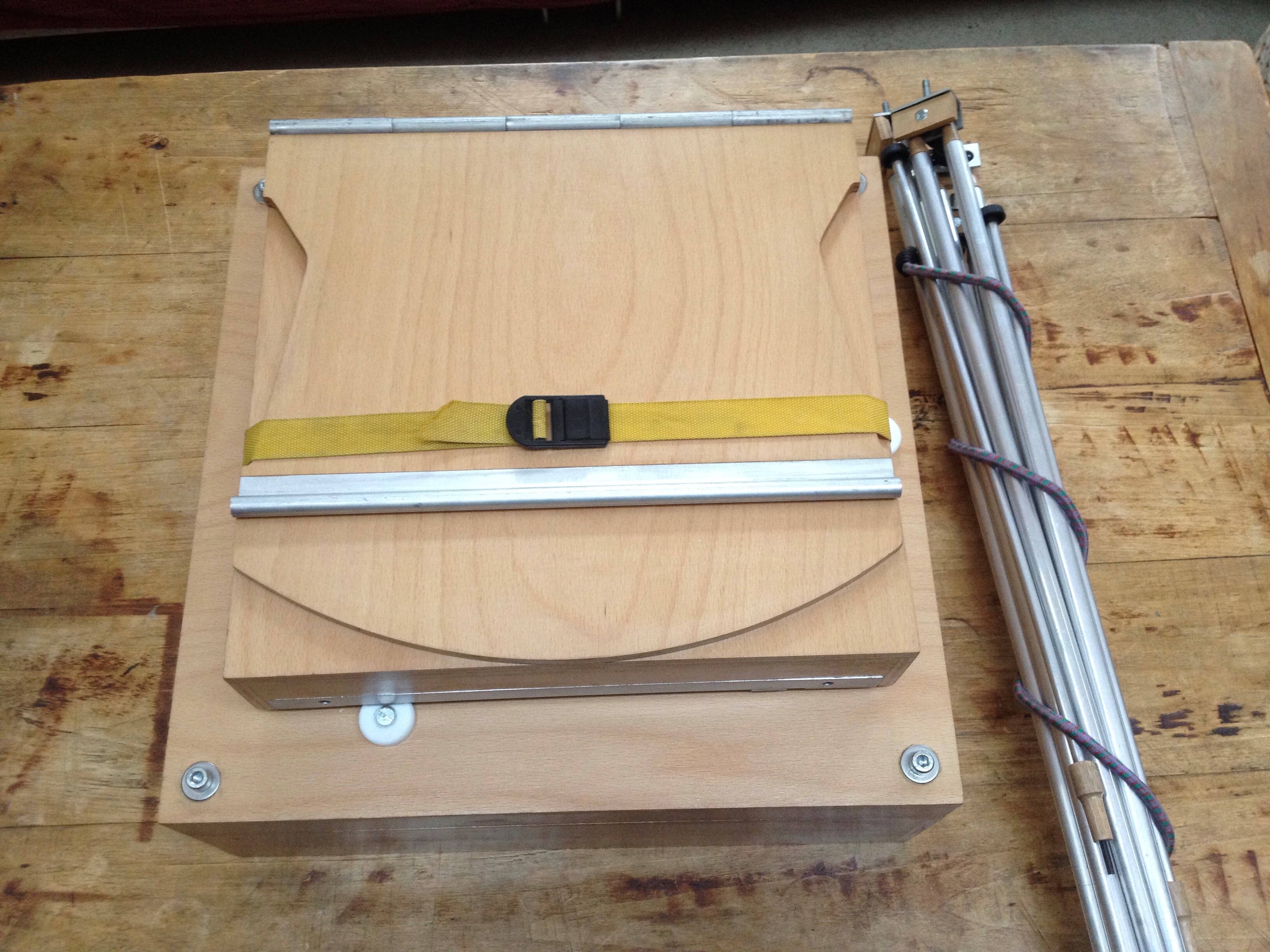

Je n'ai pas refait les 14 pages du topic, mes excuses si les explications s'y trouvent déjà: les tourillons sont amovibles, n'est-ce pas? comment se fait le rangement et le transport du tout? ça s'emboîte? Tu peux mettre les tourillons dedans, ou tu dois les transporter séparément? Et l'anneau du secondaire? C'est que j'ai un projet de 300mm de voyage dans un coin de ma tête, et que j'aimerais bien pouvoir tout caser en un seul paquet...
