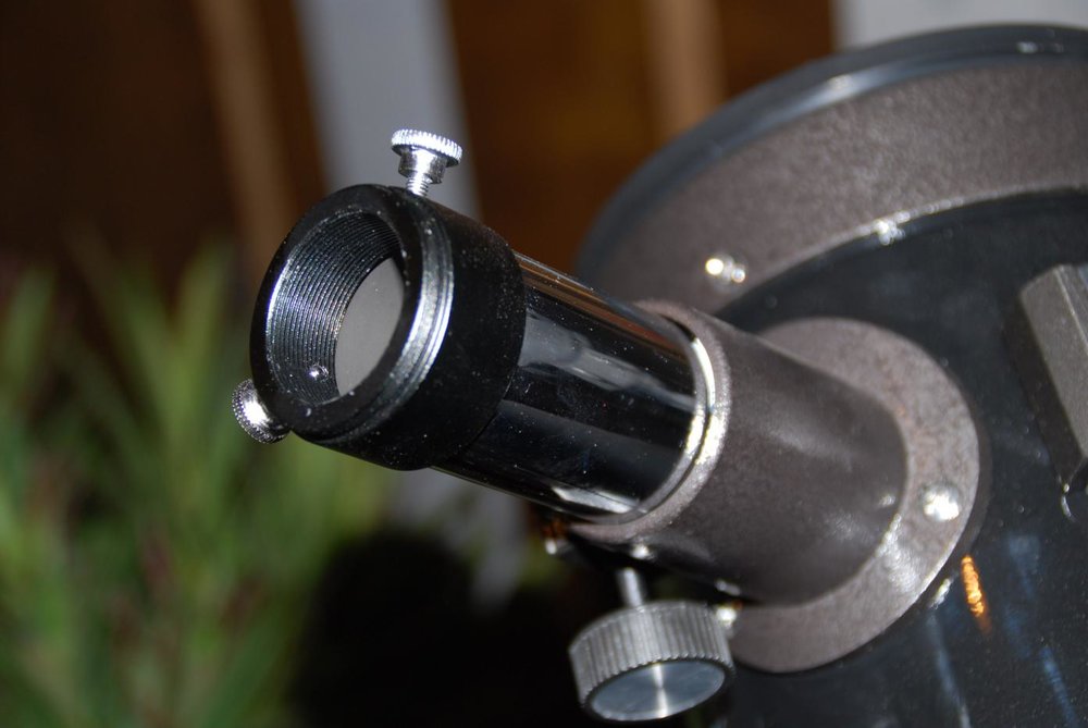

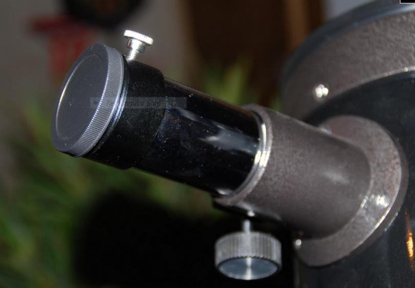

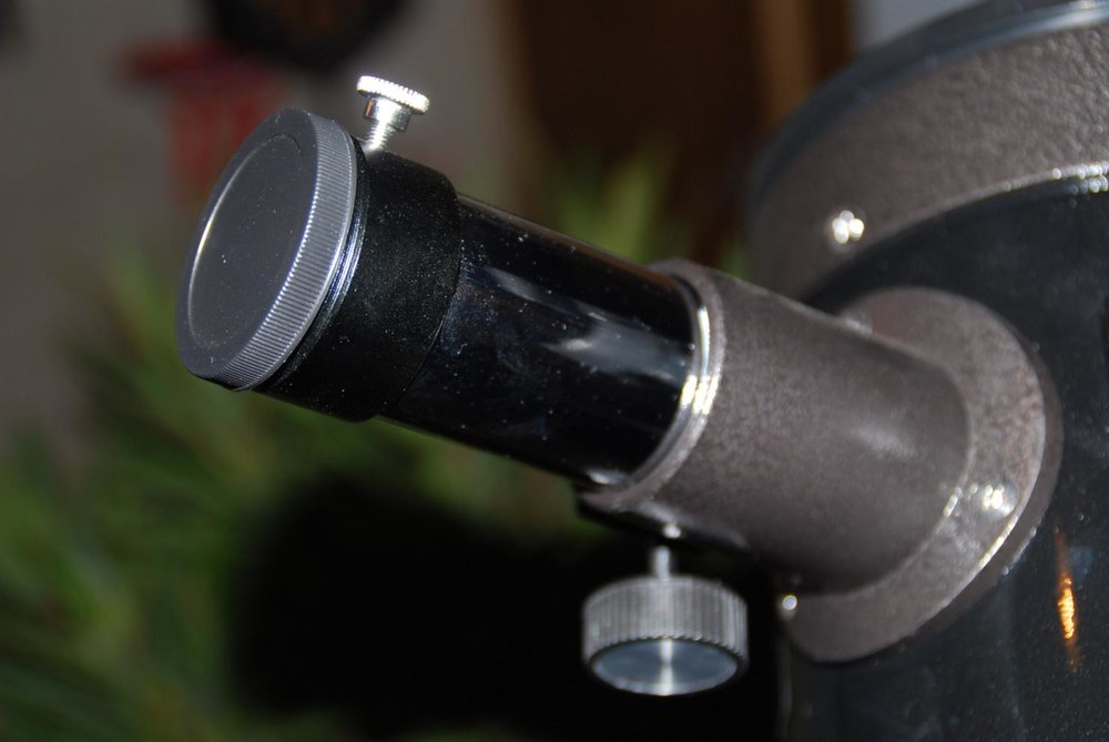

Mais comment a-t-il fait pour tenir l'oculaire sans la bague?
L'astronomie, c'est plein d'énigmes. Après les trous noirs, la matière noire et l'énergie sombre, voilà le mystère de la bague noire. :p

Bonjour a tous,
j'ai trouvé ce qu'il n'allait pas, il fallait rajouter sur le P.O une "rallonge d'environ 2 cms"
c'est super j'ai pu observer les cratères de lune pour la première fois et j'ai même réussit a voir Jupiter

merci de vos conseils comme je l'ai dit plus haut , pardons je ne maitrise pas très bien le forum:p, j'ai réussi il fallait rajouter une petite rallonge de 2 cms environ je croyais que c'était un truc pour mettre d'autres types d'oculaires
enfin en bref super je suis a fond sur le truc et c'est génial:rolleyes:
merci encore pour vos conseils et votre implication a me trouver une solution
merci merci merci:D:D
:) aaah, ça fait bien plaisir de lire ces nouvelles :pou:
"Rajouter" une bague :b:?? Bon, peu importe, l'essentiel c'est que ça marche ;).
