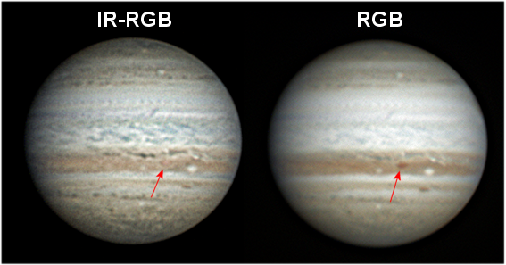

Bon dimanche soir :) avant d'aller faire un tour sur vos dernières images, la suite de mon article sur l'utilisation d'un vrai filtre vert pour les images planétaires:
Préferez les couleurs naturelles aux luminances mono-bande
Cette fois je passe en revue les effet des luminances rouge et infrarouge sur l'aspect des détails sur les disques planétaires, avec 3 problèmes:
1) Dégradation des couleurs
2) Disparition de certains détails
3) Perte de résolution par bon seeing
Une ptite illustration:
Bonne lecture,
Christophe

D'autant plus que faire un LRVB avec une luminance qui est acquise dans un domaine spectral différent des RVB est une aberration. Cela n'a aucune signification physique. Déontologiquement un IR-RVB revient a ajouter des choux et des carottes... Cela devient une œuvre d'art, mais ce n'est plus une image de la planète.
Merci Christophe pour ces infos, les prises en IR ont leur place à part dans des planches (voir ma dernière du 17 janvier) mais il est vrai que leur utilisation comme luminance n'est pas souhaitable.

Très intéressant. Ce concept (premier article sur le vert) s'applique aussi pour le jaune l'orange et le violet non? C'est par manque de temps qu'on n'utilise pas ces filtres?
Merci :) - Pour faire des images couleur ? Ces filtres couvrent trop de longueurs d'onde (le jaune couvre deux bandes par exemple, R et V) et laissent passer l'infrarouge le plus souvent, donc les couleurs finales vont également être déséquilibrées. C'est la même chose pour le violet, et lui en plus sera beaucoup moins lumineux qu'un filtre bleu donc encore plus dur à utiliser.
Mais on peut se servir de telles couleurs pour faire des images "mono" en noir et blanc seul.
