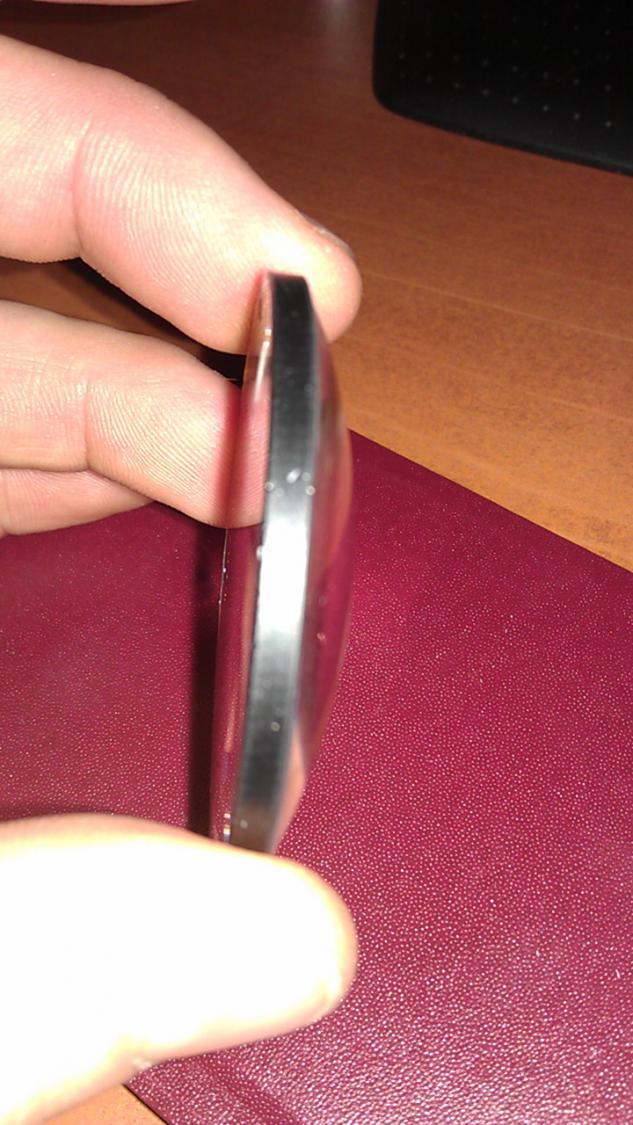

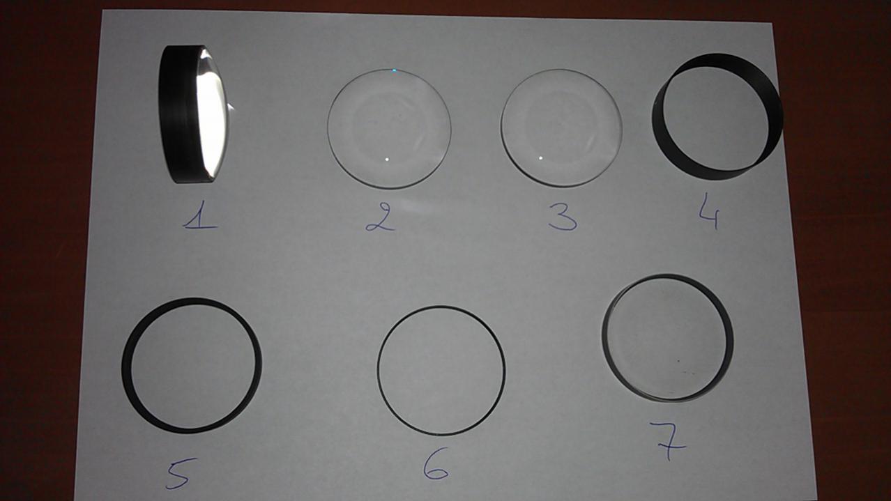

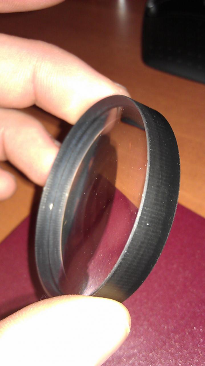

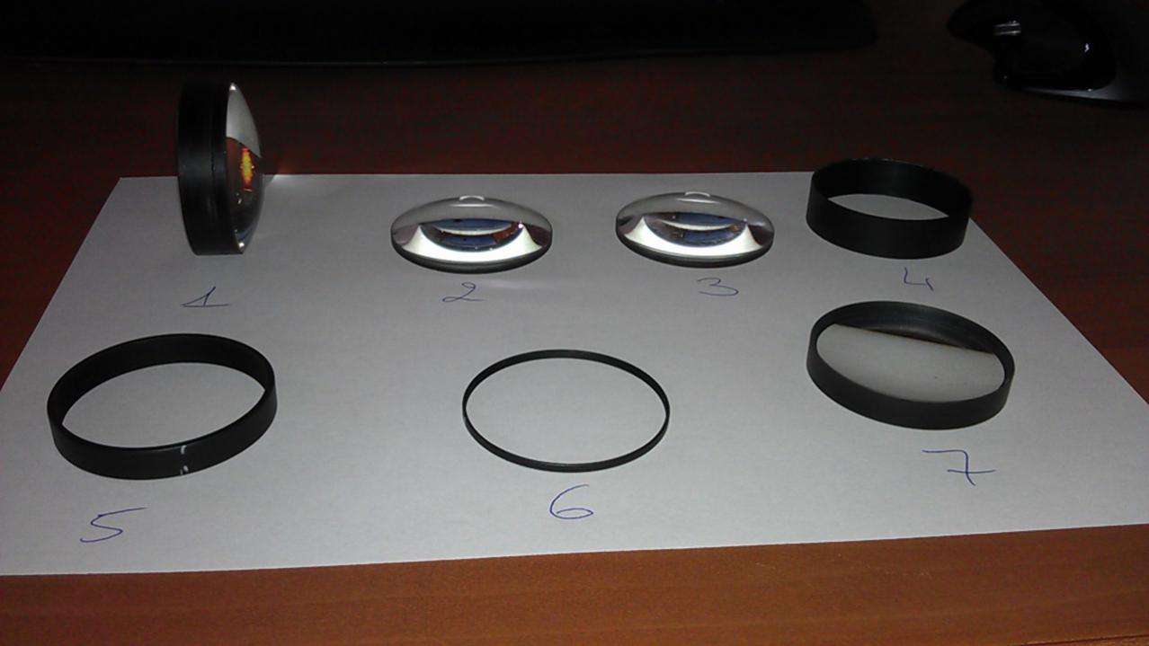

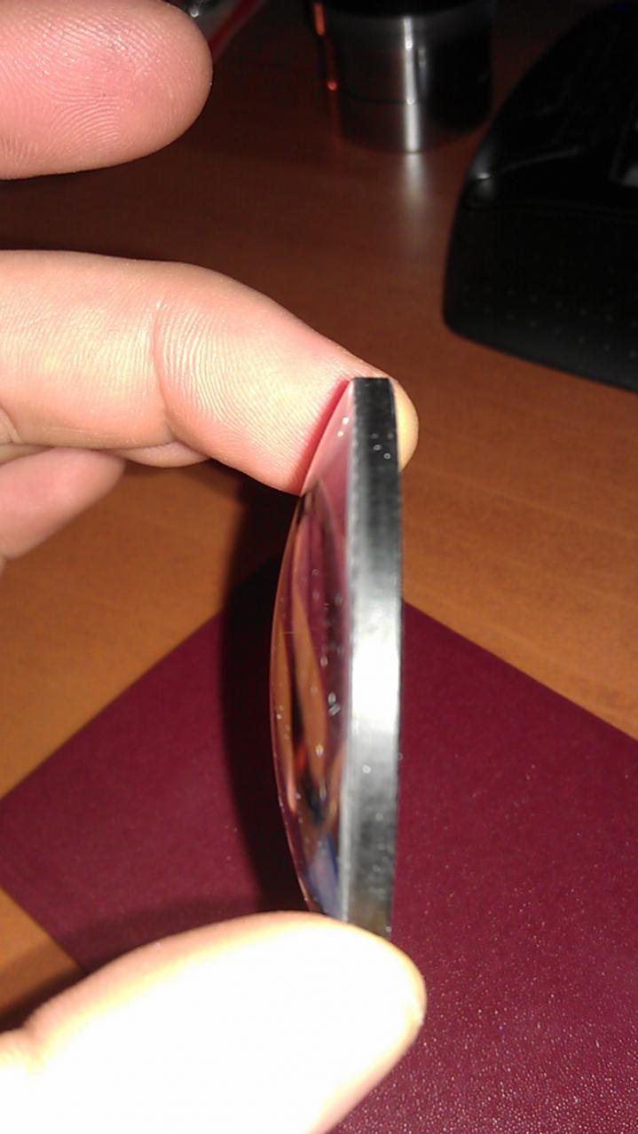

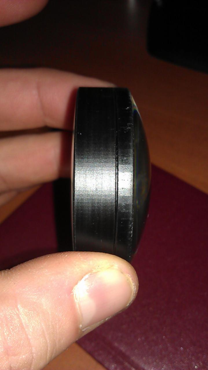

Est ce que la 7 est une concave/convexe ? (creuse d'un coté et en bosse de l'autre)
Ou y'a un coté plat et l'autre en bosse ? ou les deux en creux ?
Presque meme question pour le doublet en 1 ? Il est plat d'un coté ?

Allez, je tente le Quinté+ en partant de l’œil vers le coulant
images?q=tbn:ANd9GcSNscDlUGKYYaFVqgduyxb5MgNpx5M1DXKJNsLTxepEvlbdTioD
Inversée:
Inversée:
Sens inconnu, pour que ça ne cogne pas celle d'avant:
Avec des images plus petites ce serait plus facile
Modifié par Leimury

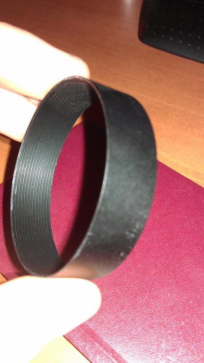

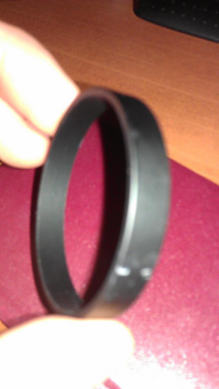

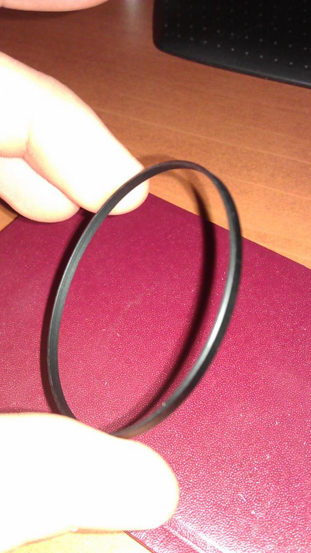

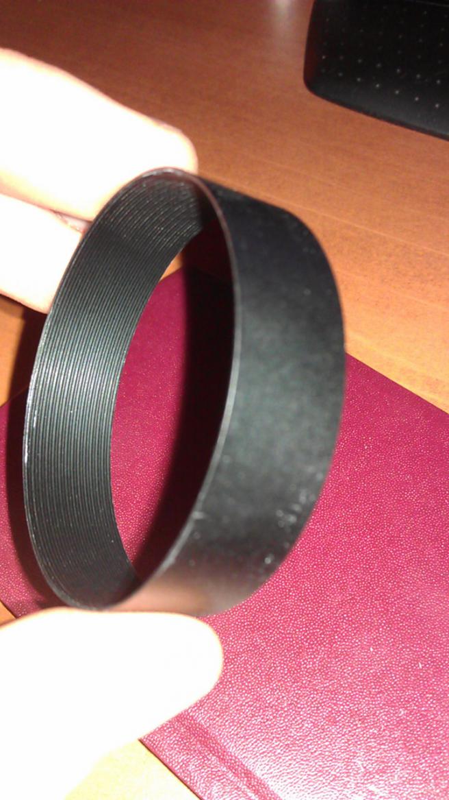

Bien essayé mais ça n'est pas ça, car une entretoise ne se positionne pas bien sur le lentille, provoque une sur-épaisseur et du coup le coulant ne s e visse pas à fond.
ce que je peux vous dire, c'est l'entretoise 5 ne se positionne pas bien sur les lentilles 3 et 4 et provoque une épaississeur, par contre les entretoises 6 et 4 peuvent aller partout, si ça peut aider
... fais bien gaffe aux convexités des lentilles et à la hauteur des entretoises, pour pas que les surfaces de deux lentilles entrent en contact et se frictionnent ... dans ce cas, le sens des lentilles ne doit pas être bon, ou alors c'est une entretoise plus haute qu'il aurait fallu choisir pour les séparer ...
Bon, je ne veux pas me réjouir trop tôt, mais je viens de tomber sur une combinaison qui me donne pour la première fois l'impression d'avoir tout le champs de mon oculaire, car avec les autres combinaisons, j'avais une petite fenêtre avec bcp de noir autour.
Voici ce que je viens de mettre (de l’œil vers le coulant)
La 255 (ou la 2) inversée (coté bombé vers le milieu de l'empilement), la 261 (ou la 1) bombé vers le coulant, la 258 (ou la 7) là pour le sens??(vu qu'il y a peu de différence), et enfin la 263 bombé vers le milieu.
Peut-être peut-on encore améliorer cette combi, mais comment en être sûr, je vais essayer tout de même.

Bon je viens encore d’inverser des lentilles et des entretoises, et j'en reviens à cette combinaison, je n'ai pratiquement plus de doute quant à l'observation terrestre avec cet oculaire.
Alors je crois pouvoir crier Eureka!!
A tester sur le ciel...
De plus je l'ai bien nettoyé et il est je pense plus propre qu'avant, puisque je n'ai plus de dépôts noirs comme c'était le cas avant.
En tous cas je tiens à tous vous remercier pour le temps et l'aide que vous m'avez consacré, et c'est promis, plus jamais je démonterai un oculaire pour le nettoyer.

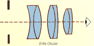

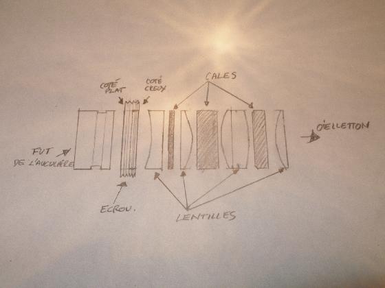

Pour remonter ton oculaire
Tu remet tes lentilles et tes cales dans ce sens
Si tu fait exactement comme mon dessin tu devrais y arriver
la lentille doublée N°2 est à mettre dans le sens (le plus bombé coté coulant)
les lentilles N°1 et 3 sont identiques
la lentille N°4 est concave se coté va vers le coulant
bien suivre le dessin
J'ai vérifié sur mon oculaire:wub:
Bonne chance et ne recommence pas à jouer les chirurgien je ne serai pas toujours dans les parages pour t'aider;)
