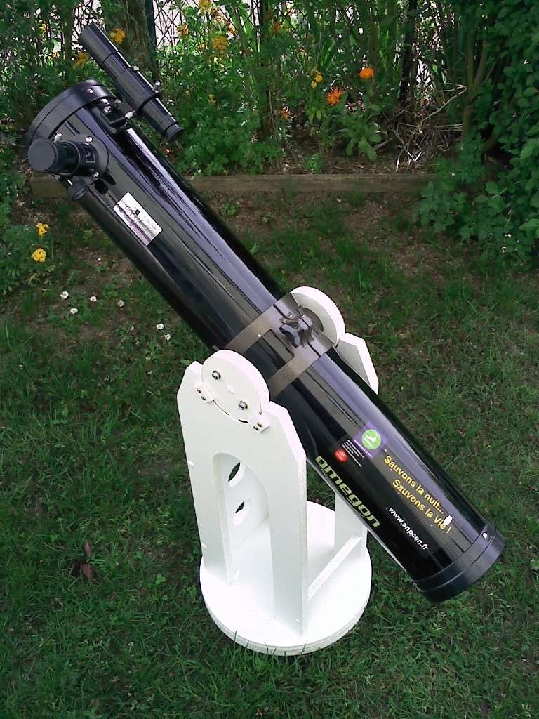

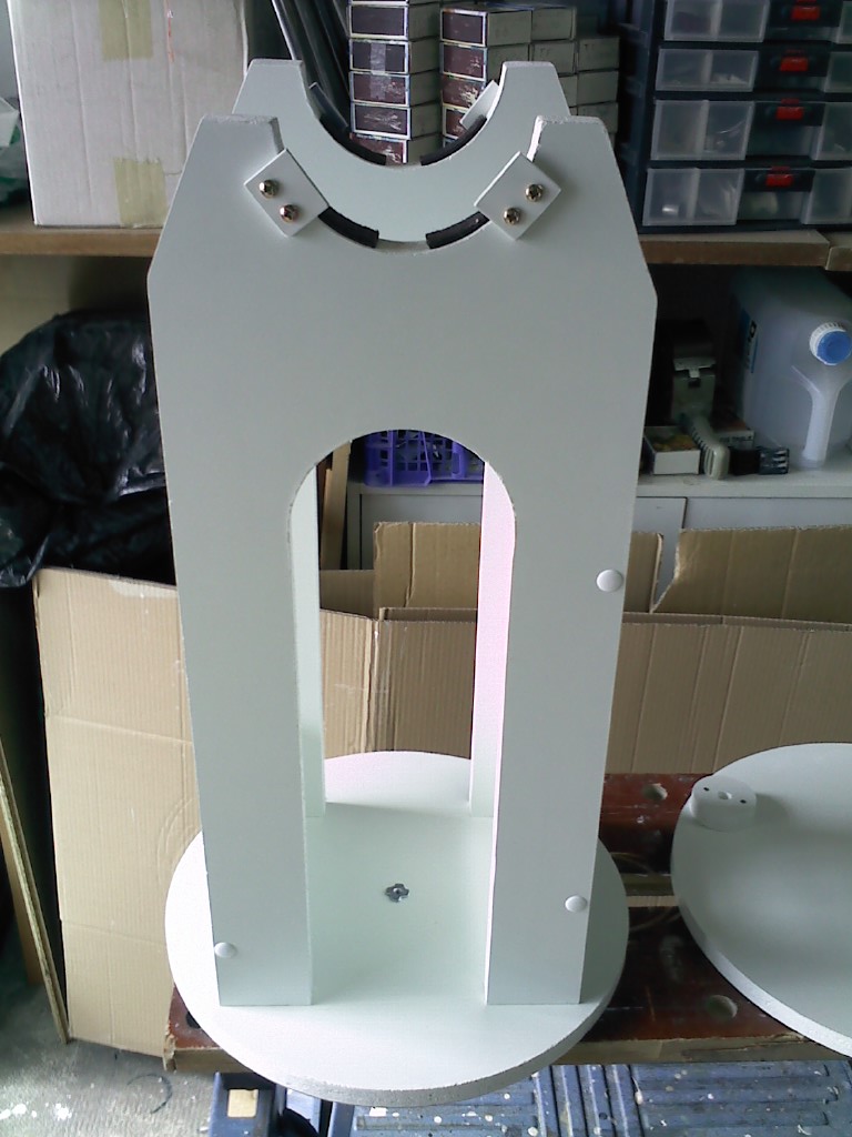

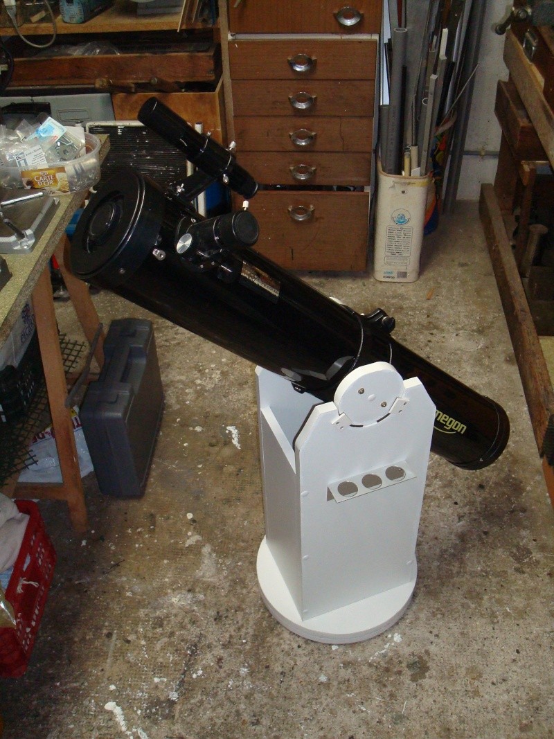

Salut à tous

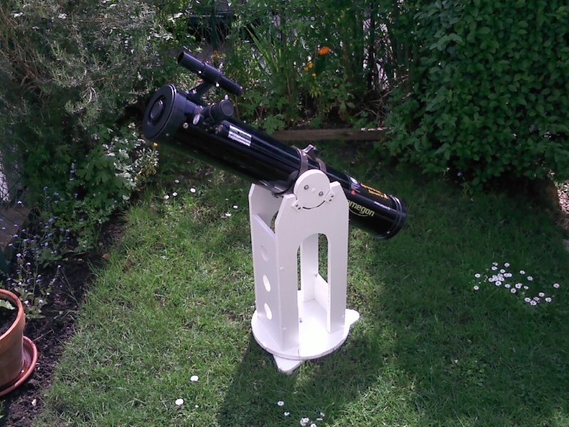

Je vous présente ma nouvelle monture dobson en aggloméré mélaminé "à la tinoise". Simple et efficace.
C'est un tout premier jet. Une sorte de prototype dont je suis très satisfait. ça fonctionne parfaitement et c'est pas vilain.
Je me suis imposé une petite contrainte pour cette monture : elle est entièrement faite avec des matériaux que l'on trouve facilement dans tous les "brico-marto" du coin (sauf les patin en téflons pour l'axe d'azimut qu'il me restait mais qui peuvent être remplacés par des patins glisseur bleu-gris).
Le choix du mélaminé est dû à un premier essai raté avec du contre plaqué qui au final est deux fois plus cher tout de même. Et puis pour des petites montures comme celle-ci, l'agglo est largement suffisant, facile à nettoyer et le travail du vernissage est remplacé par celui du collage du chant.

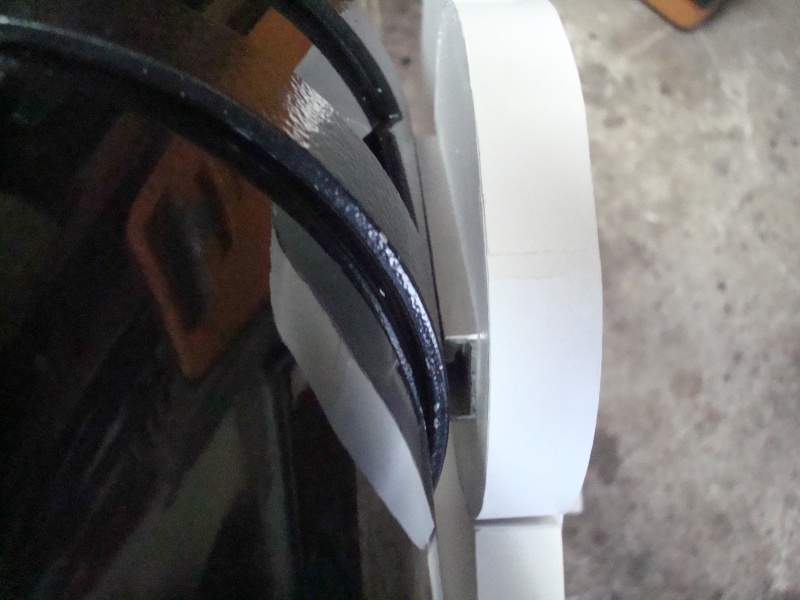

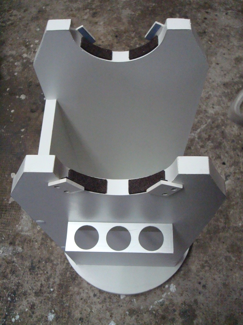

Les petits tourillons sont fixés directement sur l'anneau qui porte le tube. Avec d'un coté un petit profilé alu en U. En desserrant l'anneau (ou les anneaux parfois), le réglage de l'équilibrage est simple à effectuer.
Pour l'axe d'altitude, la bande de chant sur le bord des tourillons glisse sur des patins de feutre adhésif. Les mouvement sont très doux.
Je n'ai pas de photos pour l'axe d'azimut. C'est une dalle de vinyle adhésive qui glisse sur des patins en téflon.
Maintenant que je sais plus précisément dans quel ordre faire les travaux, attendez vous à en voir apparaître de temps en temps dans les petites annonces. (des 114 et des 130, parfaits pour les débutants)
Et un site internet prochainement... avec d'autres photos plus précises.

J'aime beaucoup la deco de ton sol , y a du vécu …. Ca c'est de l atelier !!!!
J'ai fait qq chose qui ressemble beaucoup a ton socle pour un 250 , c'est l'instrument que j'utilise le plus , tu auras beaucoup de plaisir avec

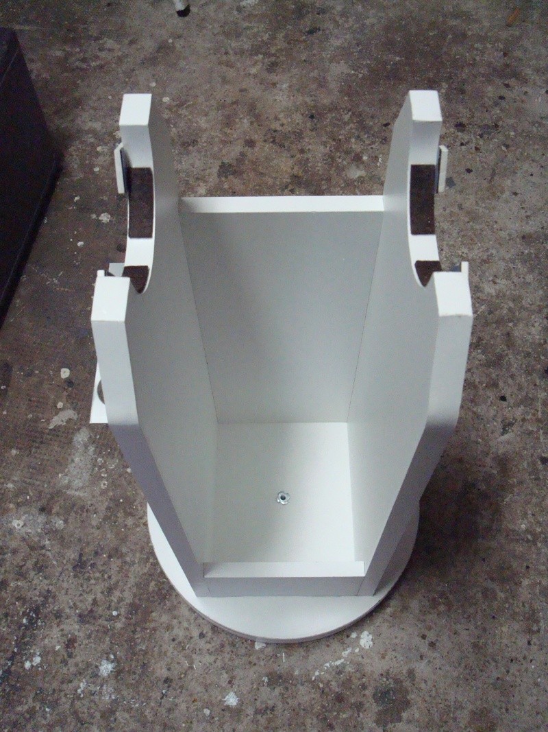

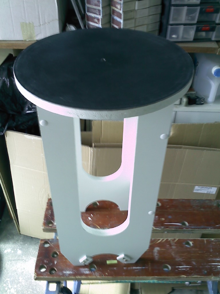

Nouvelle version de cette monture dobson.
J'ai évidé les cotés avec un U à l'envers. Résultat : j'ai gagné 1kg sur l'ensemble sans perdre en rigidité.
Merci à Pierre Desvaux pour ce conseil.
Il reste encore à améliorer certaines choses mais pas grand chose.

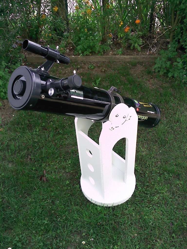

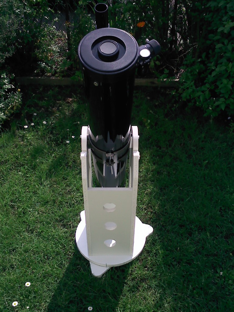

Nouveaux changements pour cette petite monture dobson :

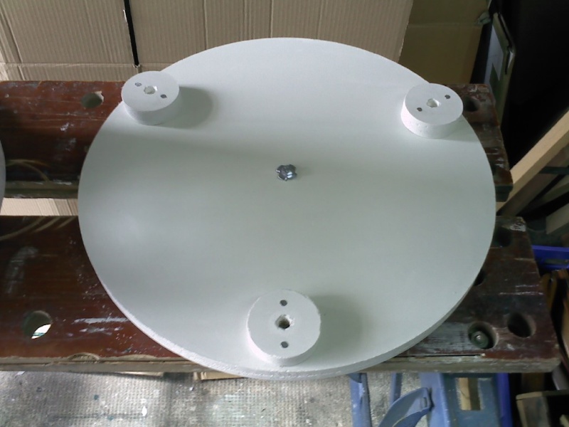

J'ai changer la base en un triangle avec les pieds plus écartés pour une meilleure assise.

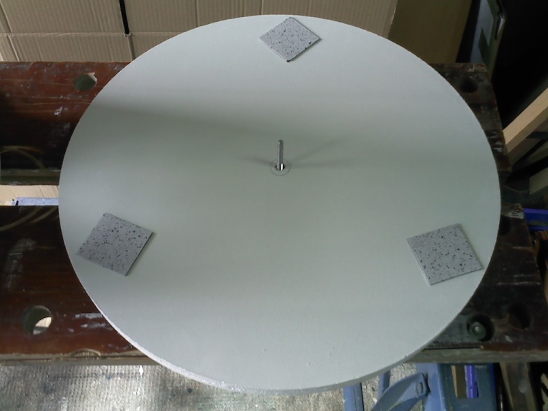

Les patins de l'axe d'azimut sont des patins de glissement "bricomarto". ça glisse juste comme il faut.
J'ai rajouté un contre écrou sur l'axe d’azimut pour pouvoir soulever l'ensemble et faciliter le transport.
Le tube de marque OMEGON est de qualité tout à fait convenable.

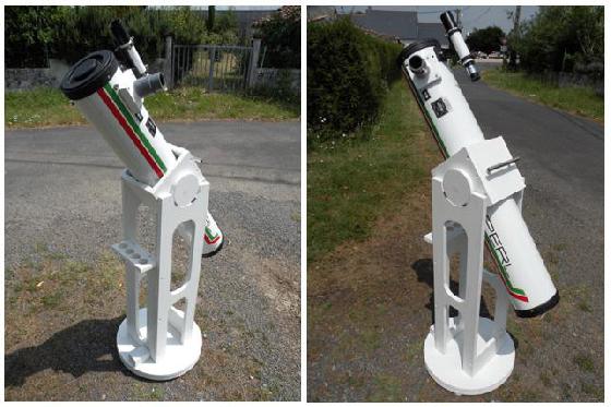

Posted
C'est top ces petites montures! J'en avais fait une ici: clic
J'ai choisi les disques évidés car c'est très pratique pour le porter, et une simple entretoise sur la face avant pour que le scope puisse repartir un peu en arrière quand on vise au zénith.

Posted
joli joli !
j'adore la simpliciter que dégage ce genre d'instrument !
une envie de revenir au sources !!! :wub::wub::wub:
Merci,

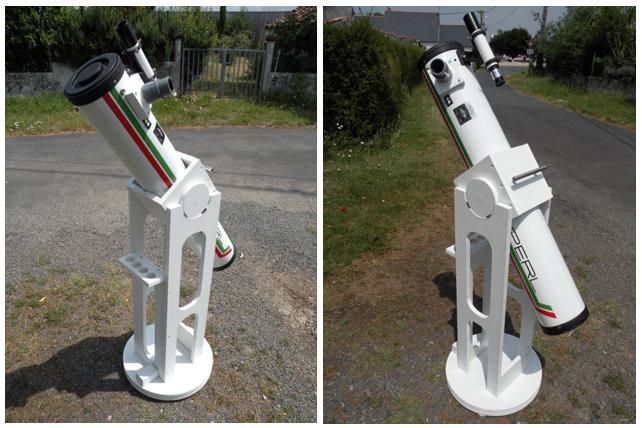

C'est pour mon club astro, le but est de permettre au débutant de réaliser des observations facilement avec un instrument qu'ils emportent chez eux, simple de prise en main pour ça le dobson est idéal et comme au club il y a 4-5 114/900 qui ne servent à rien...
Et puis c'est vrai, j'ai débuté avec un 114, souvenirs souvenirs
Posted (edited)
Bravo AZtro !!;)
Ce genre de dobson est en effet la meilleure façon de donner une deuxième vie aux nombreux tubes 114/900 qui prennent la poussière dans les greniers, les garages et autres ... et qui ne sont pas vraiment fait pour être posés sur les montures équatoriales toutes branlantes avec lesquelles ils sont vendus.
Petites améliorations éventuelles :
- Mettre l'entretoise avant la plus haute possible pour un max de rigidité. Je pense que tu as encore de la marge.
- La base n'a pas besoin d'être ronde. Elle peut être triangulaire ou en étoile à trois branches pour gagner encore du poids. Si les patins repose sur les pieds, la base peut même être très fine genre 5 mm d'épaisseur.
- Le contre-plaqué est plus léger, plus robuste, plus facile à finaliser et plus beau que le mélaminé ... mais plus cher (même si il y en a pas besoin de beaucoup donc ça reste largement raisonnable au prix). Désormais, les prochaines montures que je réaliserai seront en CP.
- Je te déconseille le "repose oculaires". Ils risquent de prendre la buée ainsi. Le mieux c'est de les ranger après chaque utilisation.
J'en avais fait une autre pour plus de détails :
http://www.webastro.net/forum/showthread.php?t=119367
J'aime beaucoup le PO en tube PVC pour le mettre à la norme 31.75.

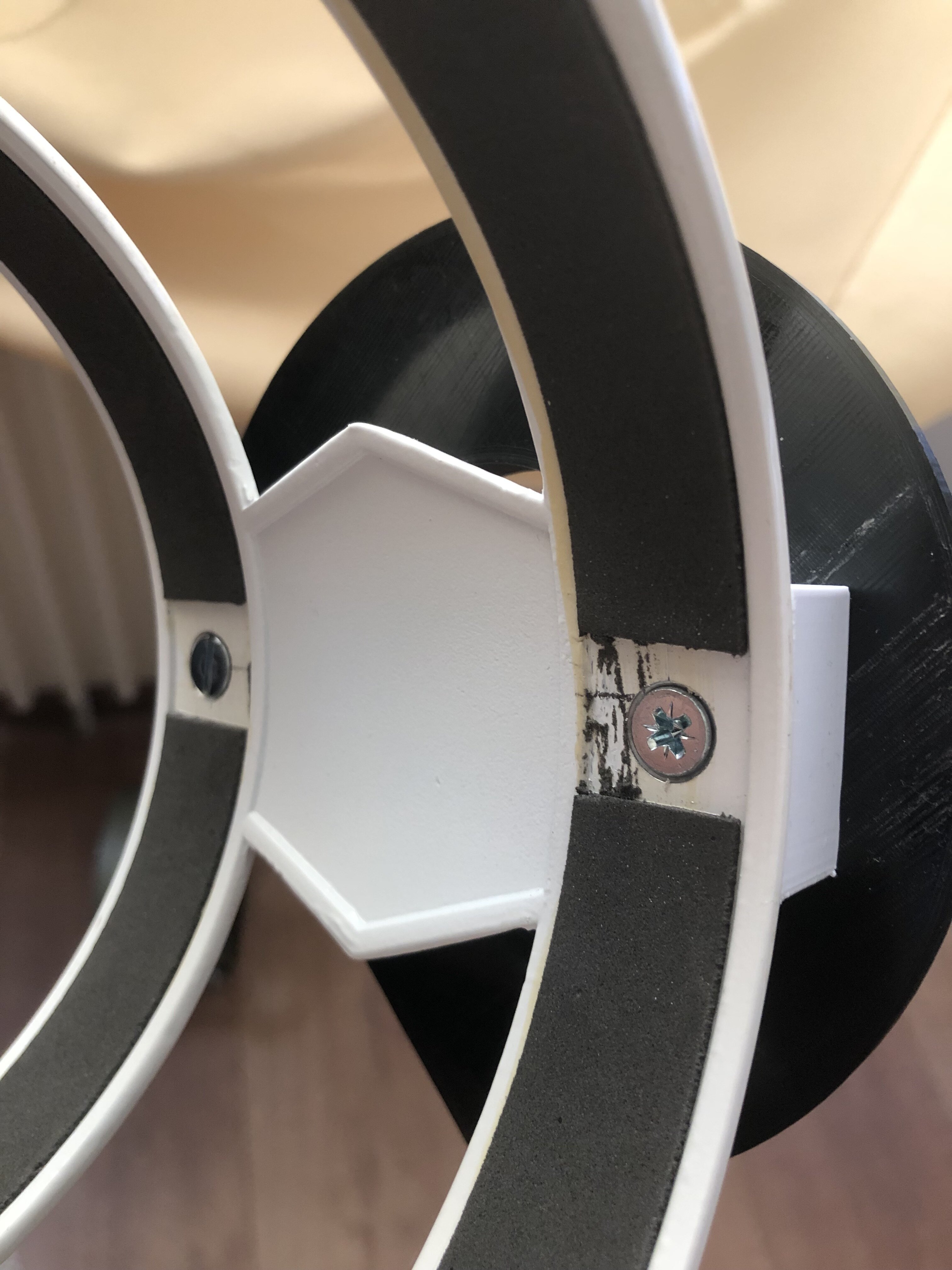

Bonjour, déjà super réussite !

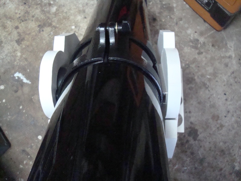

possédant bientôt même télescope j'aimerai savoit comment vous fixer le collier de serrage du télescoipe aux deux parties partie tournante permettant la rotation de haut en bas.
Car j'ai l'impression que vous avez percé directement dans le collier mais je ne suis pas sûr.
Bonne journée à vous.

Bonjour, j'arrive un peu tard mais bon 😅
Déjà super travail, cela rend vriament bien !!
J'aimerai juste savoir comment vous avez fixé les plaques en métal sur l'anneau de serrage (ce qui tiens le télescope), car j'ai l'impression que vous avez vissé directe dans celui-ci.
Bastien

Posted (edited)
Le 20/06/2023 à 19:29, Baba2001 a dit :
Je perce les anneaux en effet après avoir enlevé un peu de mousse ou de feutrine qu’il y a à l’intérieur des anneaux
Ensuite il faut mettre des boulons têtes fraisées quand il n'y a pas le choix et fraiser l'anneau pour les noyer
Edited by papatilleul

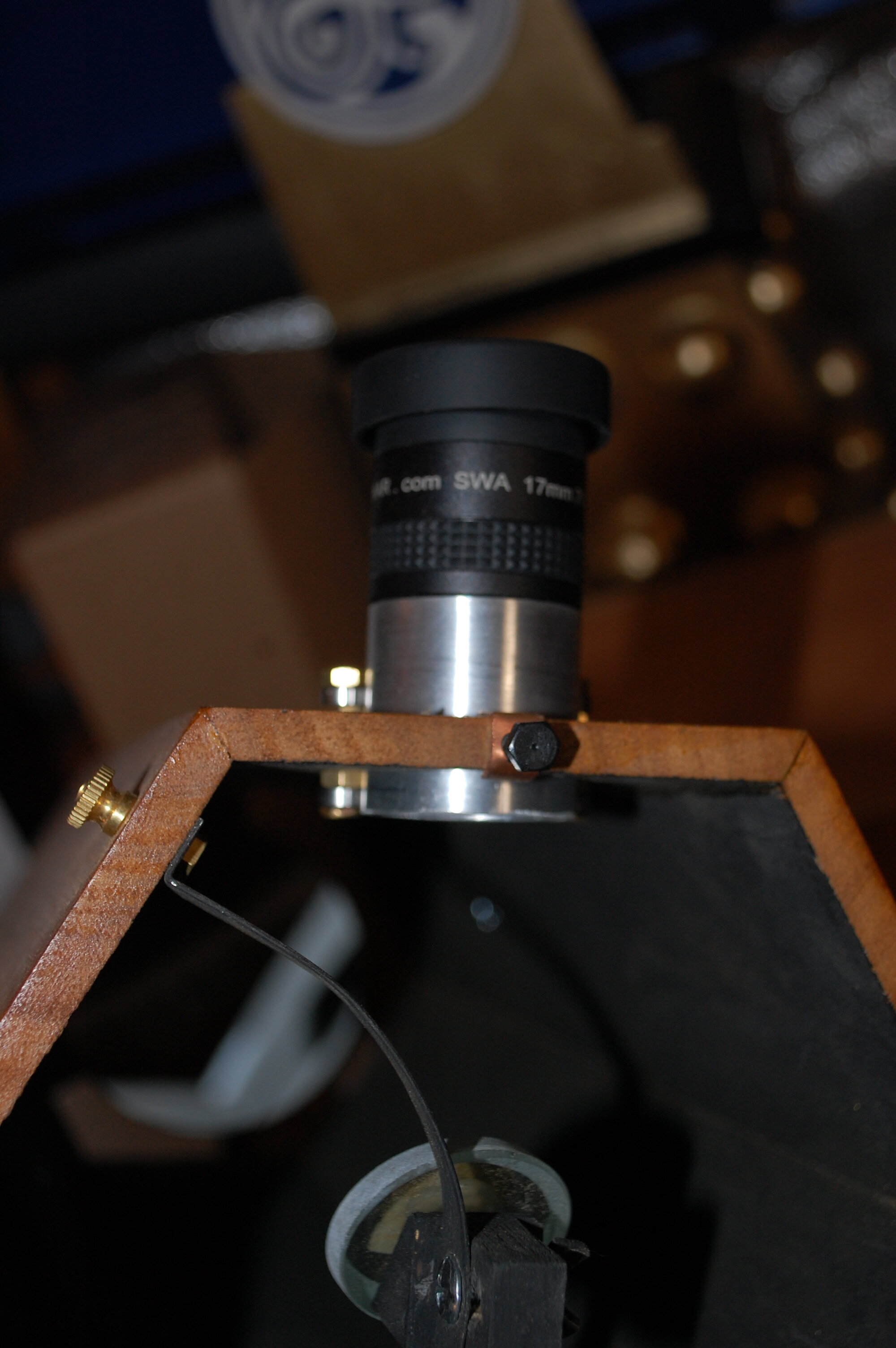

aussi un exemple de PO hélicoïdal pour changer ceux au vieux coulant 24,5 :

Posted (edited)
Le 06/07/2023 à 07:50, HPMâd a dit :
L'avantage de l'helicoidal c'est qu'il est plus simple a faire
c'est pour ça que je préfère l'hélicoïdal
A un moment donné j'ai réfléchi à ces deux choix mais le crayford m'a semblé plus compliqué à réaliser, malgré les apparences

Le 07/07/2023 à 07:15, HPMâd a dit :
un tube réelement rond et une vis d’appui qui 'glisse'... comment à tu réglé ce problème/ou à tu trouvé le mathos?
Oui il est bien en impression 3D
Il y a 3 paires de roulements contre deux pour le tien (et le crayford).
Il y a une petite vis de serrage dans l'anneau. En la vissant, l'anneau et les roulements se resserrent autour du tube. Donc il n'y a pas de vis d'appui. :)
Tout est montré ici :
https://www.thingiverse.com/thing:1936225
Quant au tube c'est du PVC 40mm qui est bien suffisamment rond. Et le fait qu'il n'y ai pas de vis d'appui peut résoudre le problème de tube pas tout à fait rond.
Pour moi le problème du crayford c'est qu'il lui faut une molette et une vis d'appui quelque part justement.
Avec le PO hélicoïdal à 6 roulements pas besoin de tout ça. Juste deux roulements en plus.
