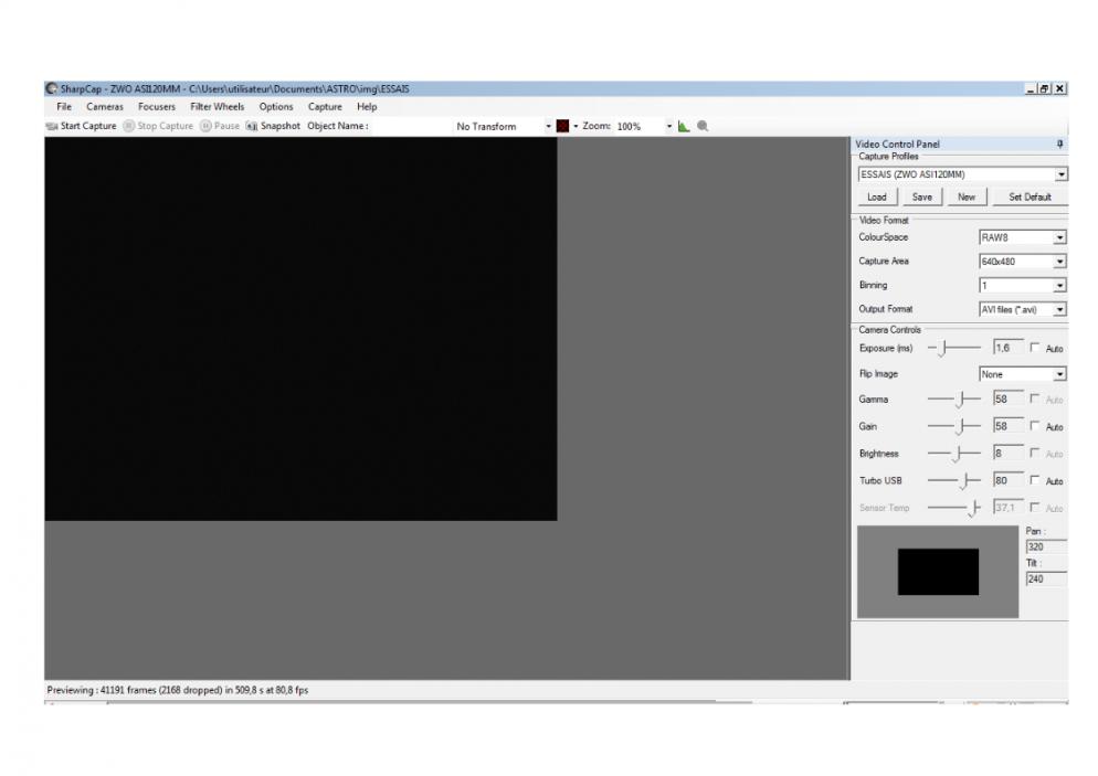

J'ai utilisé Sharpcap pour imager Mars. Ces "belles" images sont lisibles uniquement avec QuickTime ! Quand je cherche à les traiter avec AS2 réponse: "invalid Codec CVID 1145656899" et avec Registax "file cannot be loaded" quant à AVI2 bmp, il me répond que ce "n'est pas fichier AVI correct" ! Donc je n'ai pas pu traiter.
En revanche ça se passe bien avec AM Cap qui est le soft dédié de ZWO. Je m'en contente, mais je n'ai pas encore d'image présentable, map insuffisante, beaucoup de turbulence en plus qui n'arrange rien, quand le ciel se dégage ...
Avez-vous une idée du pourquoi ? Et que faire pour remédier ?
Encore merci.
Tu peux nous mettre une capture ecran de SharpCap tel que tu le configures pour faire tes videos?

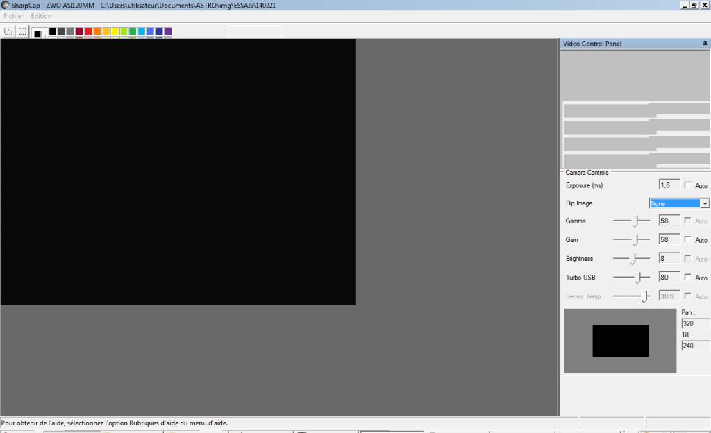

> Nico
Je vais essayer de joindre le fichier ... mais je n'ai pas d'adresse URL de mon image, n'ayant pas de site. Explique moi comment faire ! Comme tu sais déjà, je suis nul en informatique ! Merci.
Michel
> Nico, j'ai essayé de poster ma copie d'écran, mais je n'ai pas d'url pour mon image ! Comme tu sais déjà, je suis nul en informatique :confused:! Explique moi comment faire. Merci
Michel
Oula, elle est bizarre ta copie d'ecran. On dirait un mélange entre SharpCap et Paint :)
Par ailleurs, les panneaux sur la droite ne sont pas visibles. Ca serait bien utile pour voir le format des vidéos que tu généres...
En l'état je ne peux pas faire grand chose pour toi. Désolé :-/
