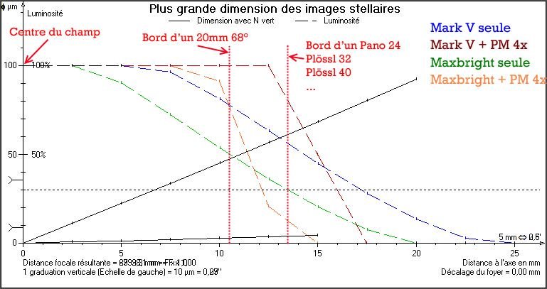

Ah non je ne parlais pas de l'assombrissement général de l'image due au grossissement ; qui d'ailleurs n'est pas un assombrissement général car les étoiles ne s'assombrissent pas, seulement le ciel et les objets étendus.
Je parle de l'illumination du champ de l'oculaire à cause de l'entrée du prisme.
C'est cette entrée (23mm pour la Maxbright, 30mm pour le Mark V) et aussi la longueur de la bino, qui constitue une limitation, empêchant l'illumination à 100% de tout le champ.
Voilà ce que ça donnerait après simulations :
Pour interpréter ce graphe il faut savoir une chose ; il est connu que l'illumination peut chuter jusqu'à 70% sans que ça soit gênant (comprendre visible). Plus bas ça commence à se sentir.
Cette simulation est pour une lunette à f/7 (ou f/28 avec Powermate 4x).
Amicalement, Vincent
Modifié par Daube-sonne

Sur ce graphe, on constate également l'importance du choix de l'oculaire en fonction de la bino.
On constate qu'avec la maxbright+PM4x et un un 20mm on est à 80% de luminosité au bord de l'oculaire alors que si on utilise un 24mm on tombe à 15% !! C'est bien ça ?

Sauf erreur Vincent, l'entrée de la MarkV est de 28mm pour des prismes de 30mm.
Tu as raison Brice, j'ai fait une erreur. Les courbes pour la Mark V sont faites avec 30mm, ça ne devrait pas changer grand chose mais je referai ça ce soir.

Oui mais penses que les Pano 24mm montées sur la Maxbright ont une "couronne noire" qui vignette le bord ; autrement dit les bords à 15% sont masqués.
Les Pano 24mm sont "réduits" à des 24mm de 55~60°, faut placer la limite à 11mm sur l'axe horizontale juste un peu après les 10,5mm des 20mm 68°.
Ce qui est intéressant de noter c'est qu'avec Powermate 4x, Maxbright comme Mark V sont très bien illuminées sur tout le champ.
En planétaire faudra peut-être affiner le choix des oculaires, les pano 24 ou même les 20mm ne sont à considérer que comme grossissement "léger" de départ.

J'utilise des 15mm pour ma part sur un instrument à f/4 pour obtenir 1,15xD (avec des possibilités de grossissements supplémentaires via l'ajout de Glasspath).
Avec ces 15mm 45° je suis évidemment dans le 100% d'illumination. On voit bien qu'en planétaire il n'y a strictement aucun soucis d'illumination.

Sur l'axe horizontal tu as le demi-champ (du centre vers le bord) d'un oculaire. Le Pano 24 a son bord à 13,5mm. Si on lui enlève un peu de champ apparent (~10° à cause de la couronne due aux sorties d'une Maxbright), son nouveau bord se situeras vers 11mm.

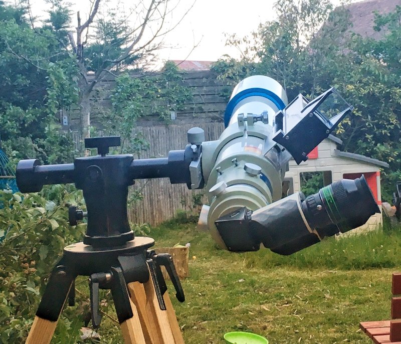

Pourquoi utiliser une PM x4 ?
Sur lunette on peut combiner les glasspath en les vissant dans le renvoi coudé prévu.
Le 2.6 en amont.
le 1.25 ou 1.7 en aval.
L'avantage c'est qu'on a aussi tous les grossissements intermédiaires en mettant 1 seul GP ou en faisant d'autres combinaisons.
Ca evite d'avoir 12 jeux d'oculaires.
Le tout sans porte à faux. Exemple :

Du coup ces glasspath mettent au placard les barlows et autre powermates ? Je dois certainement trop simplifier les choses, en astro, c'est toujours plein de subtilités ....
Faut pas hésiter à donner des explications, je suis toujours preneur. 🙂
ps: c'est quoi comme Taka sur la photo ?
Un glasspath est une Barlow. Spécialement conçue pour la bino. Mécaniquement il ne prend pas de place dans le montage (donc pas de porte à faux).
Une power mate est aussi une Barlow, mais grand luxe (très haute qualité optique + respect du relief d'œil). Les spécialistes complèteront.
La question c'est que veux tu faire ? Et avec quel budget ?
Tu peux tout à fait acheter des oculaires ou des PMs. Il y a des tas de montages qui marchent.
Moi j'ai choisi les glasspath car c'est compact, pas trop cher, et ça se combine.
la powermate x4 c'est vraiment le grand écart.
La lunette est une FS102.
Modifié par Foldedol
