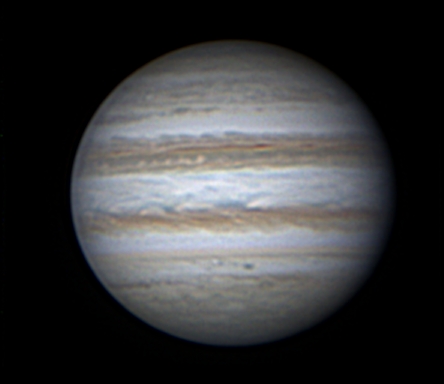

une petite soirée avec des conditions médiocres avec cette fois ci une turbu haute fréquence. C'était le soir pour essayer des sers de 1min30s ( je n'ai pas osé aller jusqu'à 2min vu le grandissement )
T250 + Powermate 2 pouces 2x + ASI120MC
8 sers de 1min30 ( 4800 à 5200 images, temps d'expo variant sur 15 à 18ms, gain 80% et gamma à 38 ) en mode autoalign sous Firecapture.
Prétraitement avec Autostakkert : 1200 images gardées et aps 90 )
Traitement sous Iris : double ondelettes, black et white et saturation à 125%.
La meilleure image du lot à la taille de 75% :
L'animation des 8 images ( enfin l'image par image plutôt ) :

tu t'en sort tres bien malgres cette turbulence ! elle est tres bien ta jupiter.
et l'animation top!
tu utilises des aps assez gros , c'est toi qui positionne les carrés?

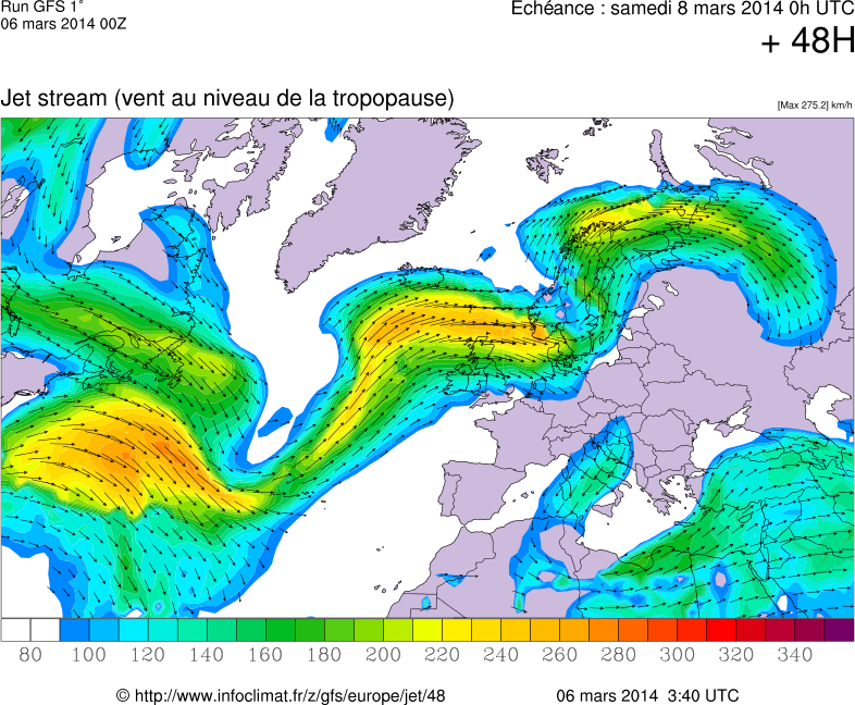

Il est vrai que cela fait tellement longtemps que l'on a pas ou très peu imager que dès que le ciel se découvre on a envie de tout shooter
Mais avec plusieurs jours de beaux temps annoncé il faut savoir être patient et conserver un oeil attentif sur les cartes météo, en particulier celles du jet-stream
Celle-ci par exemple est pour le samedi 8 Mars 2014 à 0h 00 UTC
jet.png?run=run00model"]jet.png?run=run00model[/url]
la turbu et le seeing devrait s'améliorer à en croire ces cartes ...

Merci pour vos retours les amis !
Phil, oui la MAP a même été modifiée à chaque image de l'animation, tellement j'étais pas sûr ! Coup de bol, ça ne se voit pas sur l'animation !
