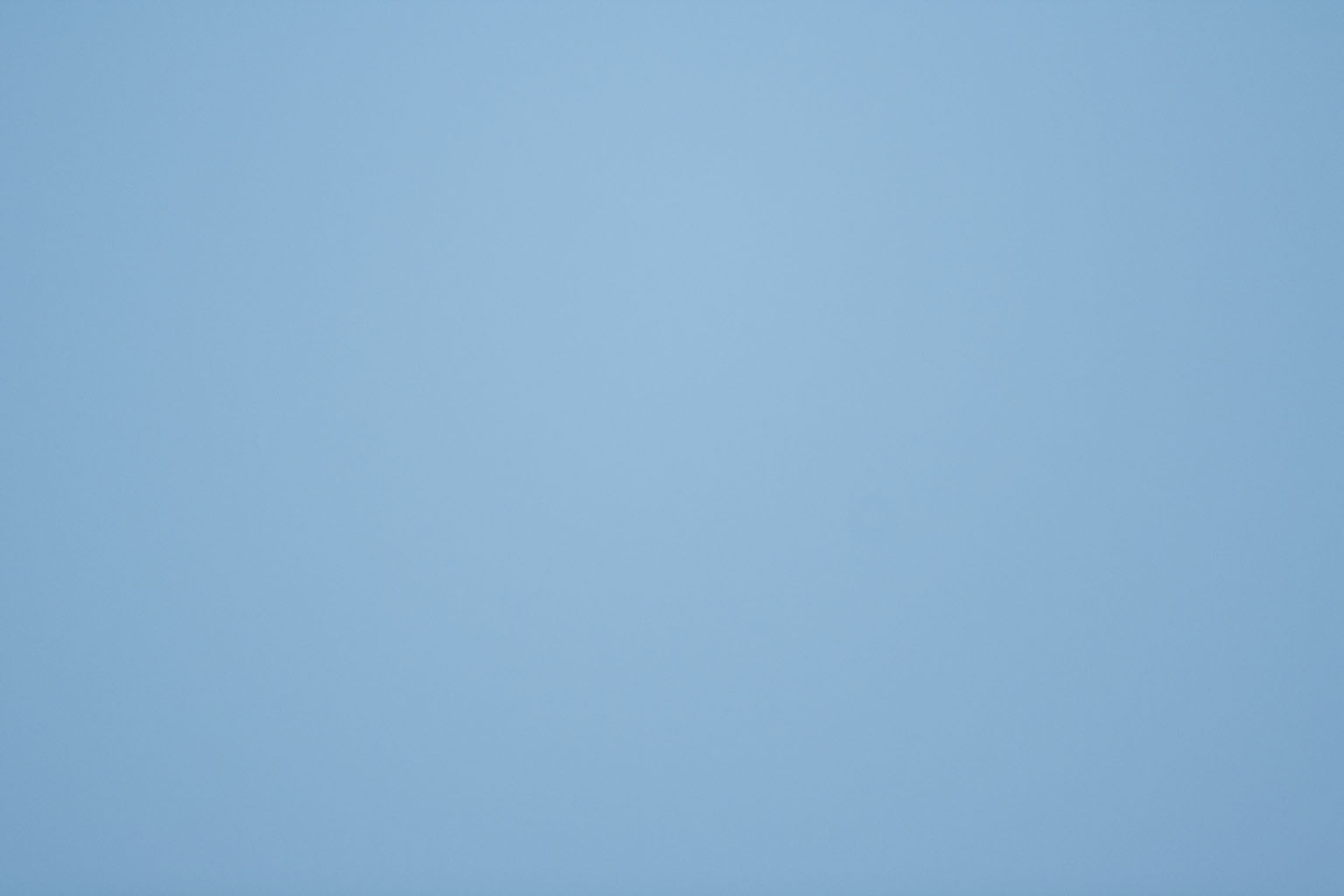

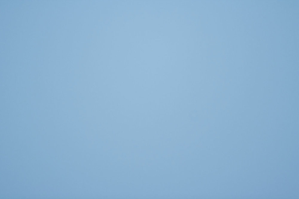

@christiand: j'aimerais te glisser un flat pour que tu me donnes ton avis, comment puis je faire? fichier trop lourd pur WA?

En fait je n'ai pas demandé plus haut mais le problème de flat de traduit comment sur l'image?

Je vais tester ton tuto et mettre quand même une image flat pour voir ce que vous en pensez.;)

ton flat ne reflète pas le gradient sur l'image finale
donc, comme dit Christian, tu as dû avoir une pollution latérale (lune, lampadaire, etc.)
on gagne beaucoup à se faire un grand pare-buée avec du tapis de mousse (décathlon), c'est ultra-léger et ça protège bien des lumières parasites

Merci Gérard !! Le pire c'est que j'en ai confectionné un, j'ai oublié de l'utiliser:-(. Je suis rassuré pour mes flats.
