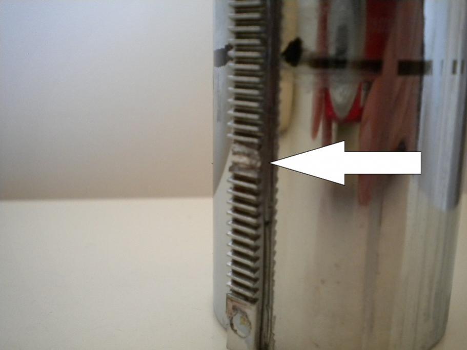

j'ai besoin de votre aide et de vos conseils au sujet d'un changement de porte oculaire. Voila, depuis 1 mois, on m'a donné un Tasco #302012 - 114/900 avec deux oculaire 4mm et 20mm + 1 barlow 2x. C'est mon premier télescope (même si plus jeune j'ai eu pendant longtemps une lunette astronomique...). Donc débutant avec ce type de matos à monture eq.
Première sortie dans le jardin, bien sur je n'arrive pas à mettre la monture en station (besoin encore de relire les tuto!!!:be:). Mais malgré tout j'observe la lune, jupiter... et la.... la molette du porte oculaire (PO) qui ce mets à tourner dans le vide. Impossible de faire la mise au point de l'image. Je remballe tout bien dégouté et le lendemain je démonte le PO et je me rends compte que les dents de la crémaillère sont morte sur une petite section.
De là je me dit que je vais pouvoir le changer. Je commence à chercher.... et je découvre le monde caché des PO (crémaillere, crayford, crayford à double vitesse, 2'' , 1.25'' , etc) (d'ailleurs cela m'a permis aussi de découvrir le marché de l'accessoire dans l'astronomie, c'est énorme tout ce qui est proposé en option, vive la consommation de masse.... "acheter + pour dépenser plus!!!!" Enfin c'est un autre débat!).

J'ai eu ce problème sur mon vieux 114 d'occase.
J'ai commencé par retourner la crémaillère
Ensuite j'ai remplacé la crémaillère par une bande de cuir découpé dans la langue d'une vieille paire de pompes.
N'utilises surtout pas de ciano, c'est de la merde.
Utilises plutôt une des colles Scotch et laisses sécher jusqu'au lendemain: ça te colle même du métal sur le verre !
Ne dépenses pas 100E pour remettre en état ton 114, gardes tes sous pour te payer plutôt un dob de 200 ou un 150/750 d'occase.

Je n'avais pas vu la photo. La réparation est toute simple. Cette crémaillère est fixée par deux vis il te suffit de démonter l'ensemble et de tourner la crémaillère de 180°. La partie abimée se retrouvera excentrée de côté moins utilisé.
Autre chose : la partie abimée est peu importante quand tu fais la mise au point et que ça patine tu peux faire coulisser le tube manuellement de quelques mm jusqu'à ce que ça "remorde". Si la mise au point ne se situe pas à ce niveau de la crémaillère pas de problème. C'est une manip que tu pourras "apprivoiser".

Merci à tous pour vos réponses. J'ai bien compris.... je mettrais pas 100e dans un PO!!! (ça m'aurait fait ch.. d'ailleurs!)

Salut bosgi, oui je connais l'observatoire d'Aniane, c'est a 10 min de chez moi. D'ailleurs j'ai vu qu'ils faisait des stages de découverte "sortez vos télescopes" (http://www.observatoire-aniane.com/Stage-Sortez-vos-telescopes) qui pourrait me permettre de maitriser la "bête"!
Sinon j'ai opté pour la solution "pâte à modeler qui durci". J'ai fait ça se soir, je vais attendre que ça sèche et durcisse bien, et j'irai testé.... Au pire, si ça coince encore, je partirai sue la solution de Leimury.
