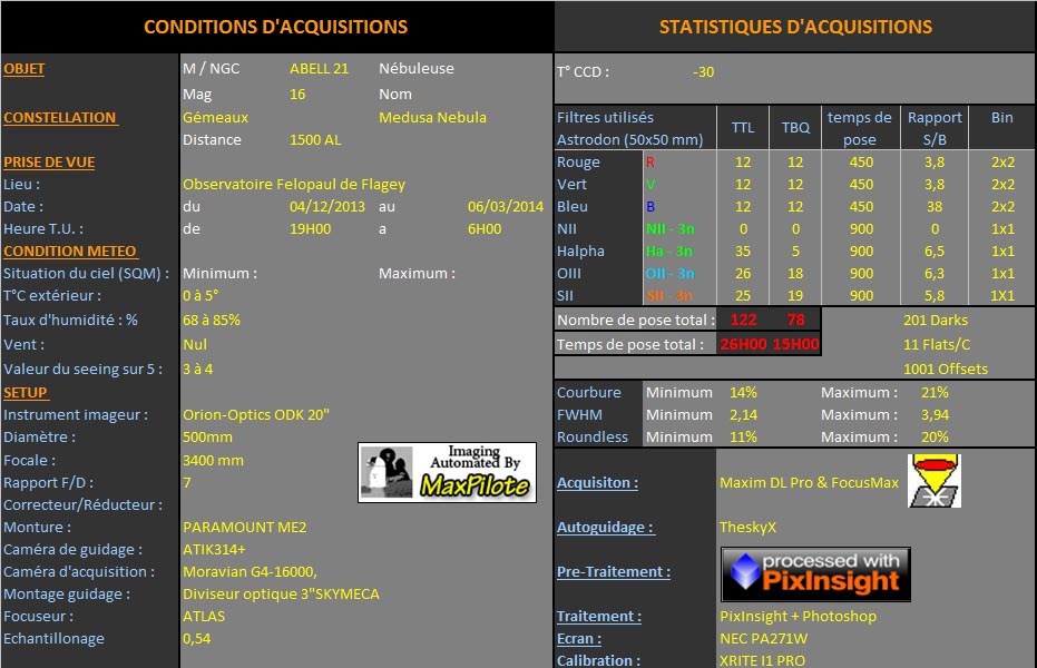

Oui "ça sent le surtraité" avec un aspect plastifié sur l'image réduite, un bruité résiduel et un manque de piqué sur la full (cela par rapport à tes précédentes prods au 20"). Tu as du connaitre probablement des soucis au moment des acquisitions en terme de seeing et sans doute du bruit de fond sur brutes.
Difficile à rattraper.
Puis je te suggerer un conseil : la qualité des images c'est avant tout l'acquisition. Avec ton équipement et un échantillonnage à 0.54 tu peux être plus exigeant, par exemple virer toutes les brutes dont le seeing est >2.5" d'arc. Si tu n'as pas assez de brutes après le tri, et bien tant pis, tu n'en fais rien ou tu y retournes dans de meilleures conditions d'exploitation.
Je te suggére également de faire une luminance "noble" en couche de fond, pour apporter un support, une armature aux couches narrow band. Je suis quasiment certain que l'image y gagnerait en fond de ciel et l'ensemble serait sans doute moins flashy.

Christian, c'est pour cela qu'on ne l'avais pas traité, car si on vire > 2.5" , je vire tout ! a part la semaine ou on était sur le Coeur, on avait quasi toujours des nuages d'altitude.
On a trouvé les couleurs sympa de cette NP, c'est pour cela qu'on l'a publié, j'ai retiré la version 100% car elle est vraiment limite.
On a 30 poses HA 11xS2 et 15xO3 sur IC 410, encore moins bon, on n'a que 5 très bonnes poses, le reste poubelle. la on ne l'i même pas publié pourtant les couleurs sont sympa aussi , mais aucun détail, étoiles a chier, on la refera l'an prochain :
