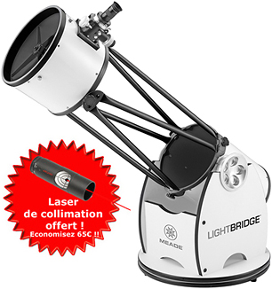

Allez, un prit lightbridge de 300 http://www.astronome.fr/produit-dobson-dobson-meade-lightbridge-deluxe-305mm-477.html
Pourquoi un lightbridge ?
Parce que c'est le plus beau des dobsons.
C'est pas parce qu'il est démontable qu'on est obligé de le démonter en usage terrain de la maison.
Démontable ça peut tout de même servir si des fois tu voulais l'amener deux trois semaines en vacances.
