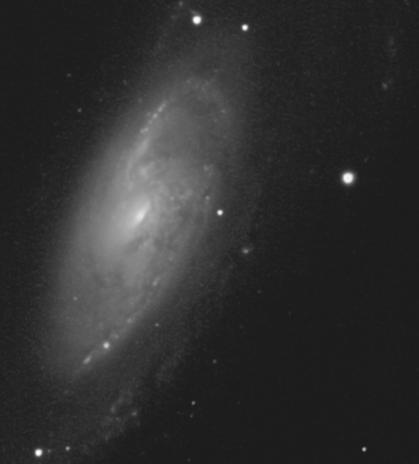

Tentée rapidement hier soir, et chopée in extremis. Mais elle est noyée dans le coeur de la galaxie, alors c'est compliqué de la faire ressortir. Obligé d'éteindre tout :)
Image toute pourrie, mais la bestiole est là :
Ah oui effectivement ça va être tendu la photo :o
Ca sent le mega HDR a l'horizon :p

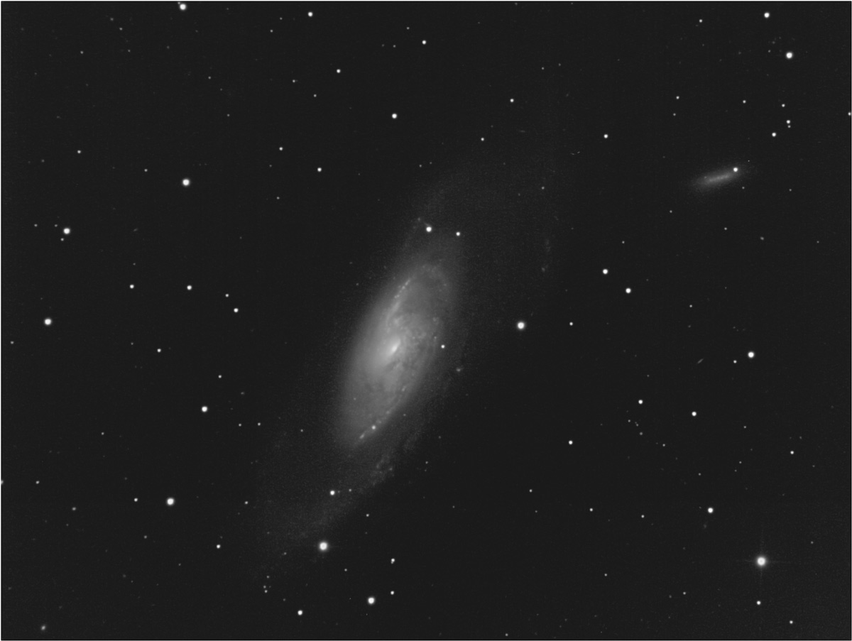

elle est où ????????????? :o:o:o:o:?::?::?::?:
sn_m106_17_6_2014.jpg?psid=1
j'ai essayé de 30 s à 2 mn (après c'est crâmé)

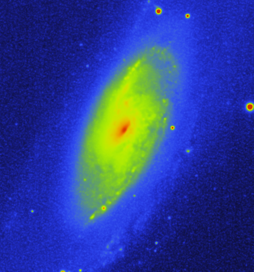

sn_m106_200_100.jpg?psid=1
fausses_couleurs.jpg?psid=1

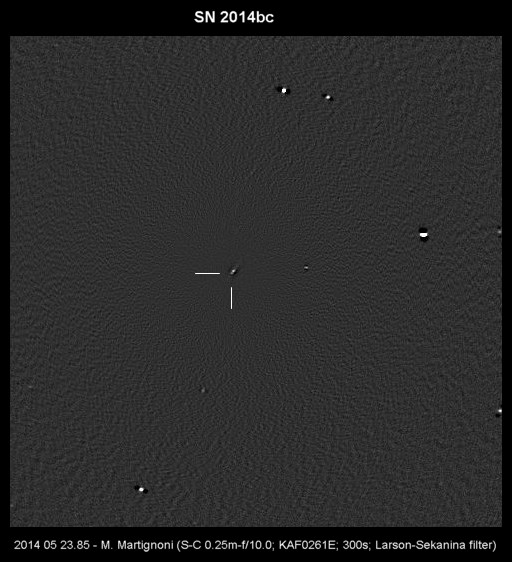

je ne suis franchement pas "client" de certaines observations de cette SN sur le Rochester Astronomy
il y a des images où on ne voit que les repères :be:

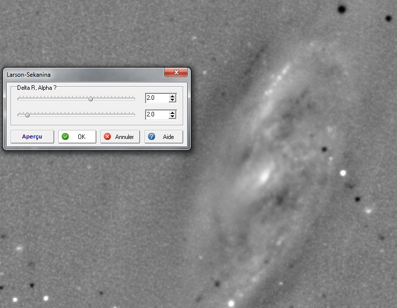

je vais essayer le larson-Sekanina filter comme l'image ci-dessus
voila avec Astroart
larson.jpg?psid=1
mais...quels sont les bons coeff d'applications? pas trop confiance
pas trouvé la commande pour Iris
Modifié par gerard33
