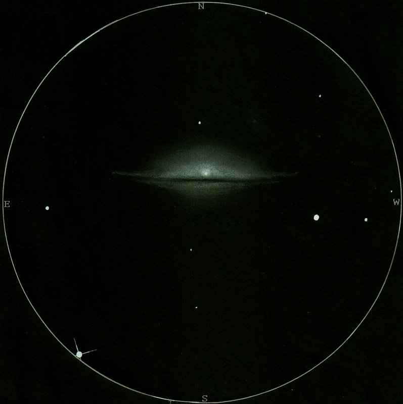

Le premier est M104, le Sombrero. Ce qui m'a frappé, c'est la longueur de la bande d'absorption ! :eek: Le noyau est stellaire et brillant, au milieu d'un tout petit centre rond, lui même au milieu d'un bulbe très allongé. Le halo massif de la galaxie, si reconnaissable sur les photos et si difficile au 300 mm, était ici faible mais visible sans trop de difficulté.

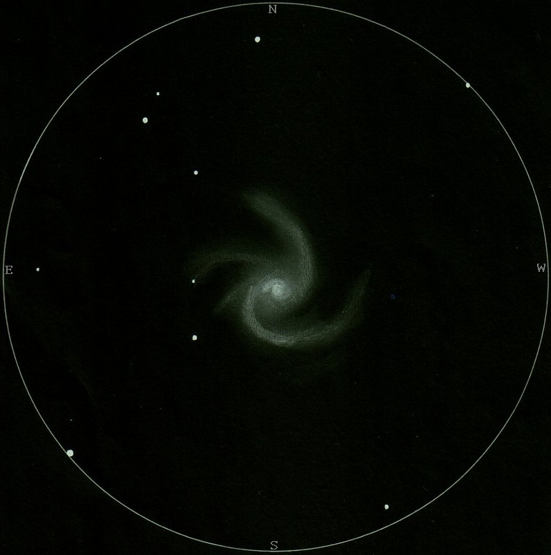

Ensuite, M99. Les bras de la galaxie sont faibles et visibles uniquement en vision décalée, mais alors bien visibles (pour ce qui concerne les 2 principaux). Surprise : ils sont plus étendus que ce à quoi je m'attendais ! En fait, je grossis x225, c'est donc normal... Je savais qu'il y a trois bras, donc je me suis attardé un peu, et j'ai vu le 3è bras à deux positions différentes. De retour à la maison, je me suis aperçu que j'avais dessiné à la bonne position le 3è et le 4è bras. Ah, il y en avait donc 4 ! :) La région centrale montre des amorces de bras brillantes.
Remarque : le dessin ne donne pas l'impression à l'oculaire, contrairement à celui de M104, car on ne voyait pas tout ça en permanence. Seuls les deux bras principaux étaient visibles en permanence. Les autres détails viennent d'indications portées sur le brouillon.

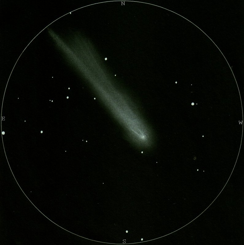

Puis la comète Schwassmann-Wachmann 3 (le fragment B), dessinée avec le XW 20 mm. Je ne me suis pas attaché à noter les étoiles les plus faibles du champ. La comète montrait une longue queue fine, et j'ai cru voir près du noyau deux départs de queue. Bizarre...

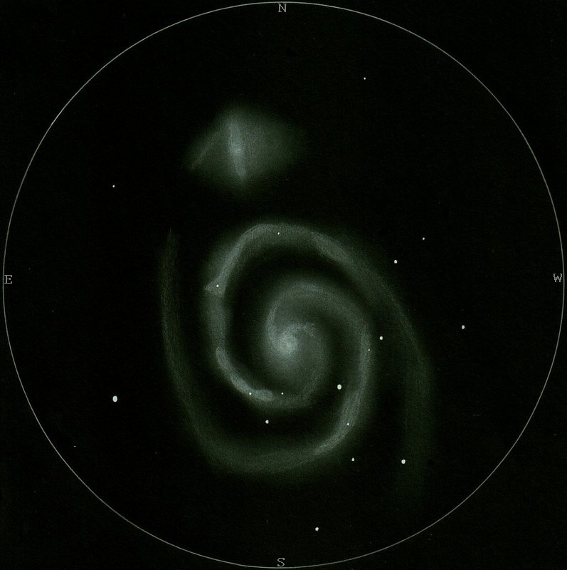

J'ajoute un dernier dessin, plus récent : M51.
Je m'étais interdit d'observer M51 avant d'aller en rase campagne, afin d'avoir d'elle une vision inoubliable. Finalement j'ai craqué ! :p C'était mercredi dernier. J'ai eu le ciel le plus transparent depuis pas mal de temps, avec notamment une Voie Lactée détaillée, ce qui est rare depuis mon village. M51 était étonnante. Les bras étaient faciles, bien plus que ceux de M99 ! Il est clair que M51 est, de loin, la plus facile des galaxies. Il y avait plein de petites étoiles sur le disque. Plus qu'autour. Du coup je me suis demandé si ce ne sont pas des régions HII, et une comparaison avec une photo confirme.

J'aime particulièrement ton Sombrero.
Une question sur M51 : Je suis surpris que le pont de matière soit "rompu" entre M51 et la NGC. Voyant les bras avec autant de détails, c'est curieux non ?

Tellement réaliste qu'on dirai une reproduction de photo de Hubble...(surtout pour M104)

Jeff : depuis mon village, je ne vois pas le pont de matière, et je vois très mal l'extension du bras sud (que je voyais mieux au 300 mm en rase campagne). Je pense que ce sont des zones de faible brillance de surface.
Rano : je suis assez content du dessin de M104, parce que la bande d'absorption se voit sur toute la longueur mais pas de façon évidente. En quelque sorte, il faut regarder le dessin en vision décalée. Donc ça correspond bien à l'impression à l'oculaire ! Eh bien c'est la première fois que j'arrive à la dessiner de façon satisfaisante : j'ai fait deux dessins de M104, au 200 mm et au 300 mm, que je trouve ratés. Surtout celui au 300 mm. Bref : l'habitude, l'expérience, ça compte. Je ne sais pas dessiner (dans le sens où je n'ai jamais pris de cours), mais à l'usage, j'apprends.
Enfin, ce qu'on apprend surtout avec le dessin, c'est à regarder le moindre détail de l'image. À la regarder en détail et non de façon globale. Si je ne faisais pas de dessin, j'aurais vu les bras de M51, mais pas les renforcements ni leurs formes.

Pour M51, j'ai dû passer à x290 pour voir les plus faibles étoiles, celles qui se projettent sur la galaxie (et dont environ la moitié sont en fait des régions HII de M51), eh bien je me suis rendu compte que ça défilait vite ! :) Pour un objet à l'équateur, à x225, ça défile en 1m27s, donc un peu moins de 1m si je veux avoir l'objet pas trop au bord. À une déclinaison de DE, il faut diviser cette valeur par cos(DE), ce qui donne un lap de temps un peu plus grand.
