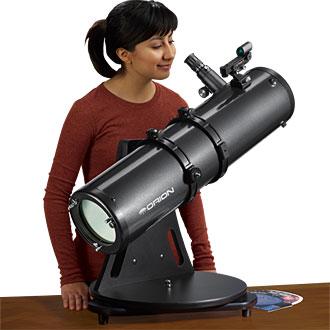

Un Dobson de 200 et 2,5 fois plus lumineux qu'un Mak127. Et ça aide effectivement pas mal pour les nébuleuses planétaires qui sont des objets assez ténus.
S'il y a une table à proximité de son lieu d'observation, il y a ça aussi:
Orion starblast 150/750.
