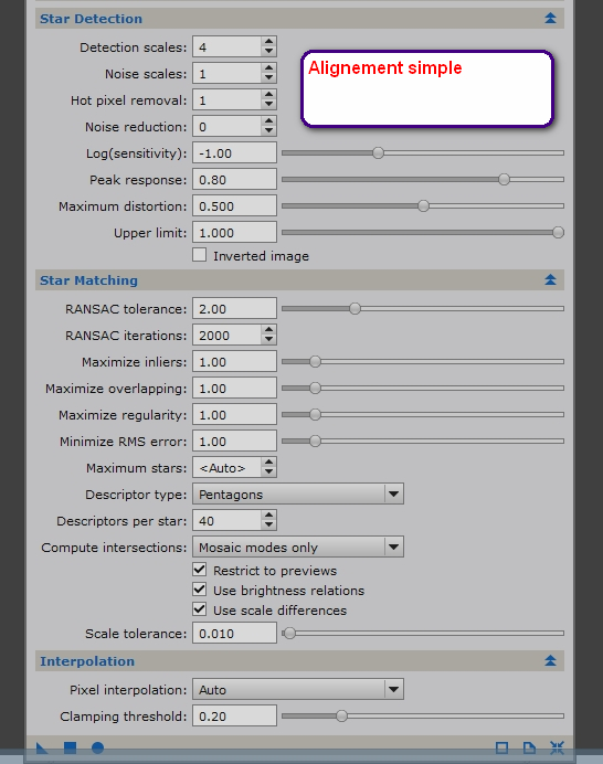

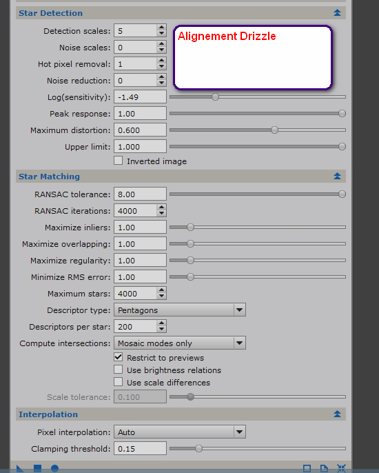

Quand on fait la registration par drizzle, changer vous les paramètres de "star detection", "star matching" et "interpolation" ou alors les laisser vous par défaut comme en registration simple ???
Je sais que le groupe d'AIP ont bien changé leur paramètres mais comme j y comprend pas grande chose, du coup je sais pas si c'est bien adapté à mon cas par rapport à mon échantillonnage.

Je me suis posé les mêmes questions que toi quand j'ai commencé à faire du drizzle.
Pour ma part je crée un preview comme si je vais faire un crop, puis je me sers du ROI pour récupérer les paramètres du preview et ainsi définir la partie de l'image qui va être additionner.
