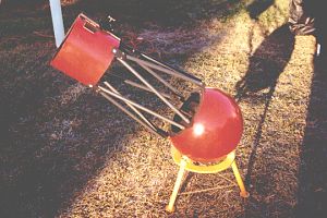

En plus du rocker et du berceau j'ai meme déjà vu une boule. Si si...
Regarde la photo ci dessous. C'est bien sûr pas le meme mais c'est le
même principe (la photo vient d'un site américain, c'est juste pour illustrer)
