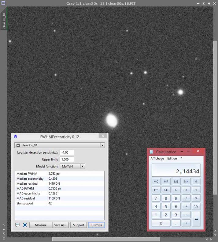

Définition bin1 basée sur la fwhm de 42 étoiles
2.14"

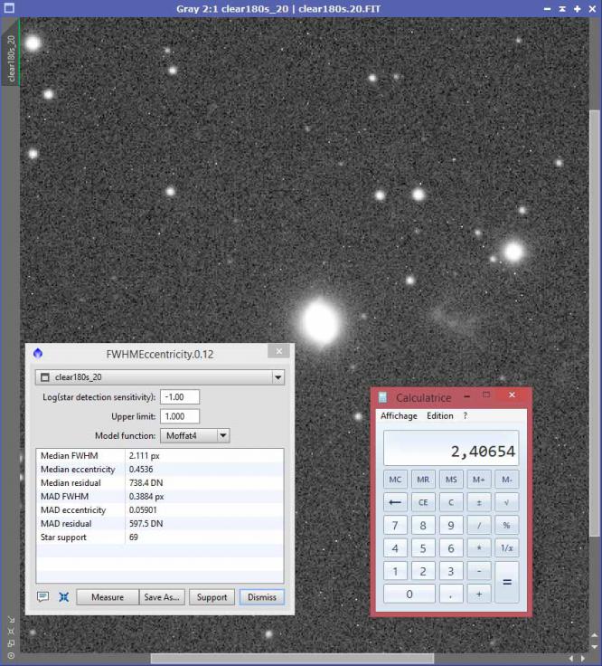

Idem bin2 avec 69 étoiles
2.4"
Mon avis est que sur les NP on a tout a gagner a faire du bin1.
Comme elles sont brillantes les poses sont courtes, on peut fait du luckyimaging et gagner en définition en relativement peu de temps, en l'occurrence 21x30sec.
[attach]26300[/attach]
2.14"
[attach]26301[/attach]
2.4"
C'est logique : pour un fwhm de 2,1", un échantillonnage à 1,13" est à la limite de Shannon, voire insuffisant. Ainsi Christian préconise 0,83".
Par contre, pour les extensions, cette NP a bien besoin du bin2. L'erreur est dans la durée trop courte des poses unitaires, compte tenu du bruit de lecture de la 8300 : j'avais oublié un détail, le bruit de lecture est plus élevé en bin2. Avec des poses de 10min, le bruit du fdc n'est que le double du bruit de lecture. Insuffisant. On peut mieux faire avec des poses de 20min....
Oui j'ai oublié de préciser :(.
bin1 pour le cœur et bin2 pour les extensions :cool:
Oui, l'expérience en imagerie du CP montre qu'il faut tabler sur un échantillonnage au 1/3 du seeing (et non au 1/2 comme l'indique Shannon). Sujet débattu il y a quelques années, notamment sur le fofo d'en face.
Avec un seeing de 2.1 ça commence à devenir intéressant : tu peux imager avec un échantillonnage de 0.7" par pixel :rolleyes:
Comme le souligne Grizli, le choix le plus judicieux pour cet objet est de shooter le neunoeil en bin1 au minimum de l'échantillonnage et de faire le reste en bin2 (extensions).
Bien entendu il est logique de profiter et de conserver la résolution offerte par le bin1, donc éviter de réduire le bin1 au format du bin2 pour le coeur de la NP.. La bonne démarche consiste à imager le fond de ciel (étoiles + centre de la NP) en bin1, au plein format du capteur. Cette image "noble" sera le support pour les extensions bin2 remises au format bin1.
Bon tout cela fait un peu cuisine... :p mais on y arrive avec PS. Et on s'amuse bien avec ces cibles très dynamiques.
