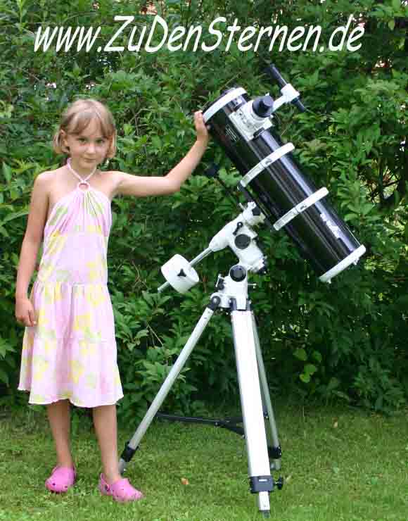

Ici une photo avec un pitite nenfant
Cette position là est celle ou on vise la polaire pendant la mise en station: c'est aussi là que le porte oculaire est au plus haut.
Sur cette photo s'ils avaient rentré complètement le trépied la naine pourrait atteindre le PO même pour observer la polaire.

On peut s'en passer.
Le chercheur optique droit fourni avec un 150/750 est facile à régler, ne se dérègle pas d'un coup de nez et fait le boulot.
Et puis surtout quand avec le 25 fourni on dépasse déjà les 1,5° sur ciel ça simplifie pas mal le boulot de repérage.
J'ai l'impression que le pointage au point rouge est plus simple.
Link to comment
Share on other sites
Cela dépend un peu de l'objet cherché, de l'expérience du "chercheur" et de la qualité du ciel.
Pour moi un chercheur optique droit utilisé avec les deux yeux ouverts permet de viser presque aussi facilement qu'un point rouge (voir qu'un telrad ou quickfinder) tout en étant beaucoup plus utilisable sous un ciel pollué où peu d'étoiles sont visibles à l'oeil nu
Link to comment
J'ai pas dit le contraire, j'ai un QuickFinder sur mon 200/1000 tout comme j'ai certains filtres et certains oculaires qui ne sont pas fournis d'origine avec le scope.
Oui mais plus confortable ne veut pas dire qu'il faille à tout prix s'équiper.
Relis voir plus haut, ta phrase donne l'impression qu'il est nécessaire de commander un point rouge en même temps que l'instrument.
Surtout qu'en point rouge il n'y a en gros que le QuickFinder et le Telrad, les autres sont plus adaptés à la chasse qu'à l'astro et quand tu as un MachinFinderDeluxe le chercheur optique au moins ne t'éteint pas les trucs faibles dans les environs.
Donc, oui, un bon point rouge c'est plus confortable mais ça peut attendre et le chercheur optique fourni fait le boulot.
Ce que j'en dis c'est qu'un 150/750 avec son chercheur, ses oculaires et sa barlow d'origine c'est déjà beaucoup, beaucoup mieux qu'un ETX et qu'en prime ça colle avec le budget et ce que le gamin recherche (capacités photo, voir plus de choses, la monture).
Quand quelqu'un préfère les equato, pourquoi diable vouloir à tout prix lui faire chevaucher un dobson ?
Si ton gamin veut faire du Taekwondo tu peux l'inscrire en JazzDance-parce-que-c'est-mieux mais ça va pas le faire.
Edited by Leimury
Link to comment
Une achro 120? Et pourquoi pas?
- parce que les images sur la lune seront moches
- parce que les images des planetes seront moches
- parce que les images des étoiles un minimum brillantes seront moches
- parce que on peut pas grossir à plus de 50 ou 80x avec
- parce que c'est fait pour le grand champ sous bon ciel, mais que Zoubida,
lui, il est pas du tout sous un bon ciel.
Désolé Starac, mais là franchement tu tends la perche à baffes :p
Link to comment
D'ailleurs, il n'y a pas que les enfants qui sont influencés. Nombre d'acheteurs adultes de lunettes ou de télescopes sur trépieds, avec monture équatoriale, croient ainsi faire comme les "vrais professionnels"... En fait, il n'ont que des "semblants", des succédanés, des "jouets" branlants, comparés aux vrais montures professionnelles, mais ils sont contents, car cela fait "comme si"...et les marchands jouent sur ces impressions...
Mettre 300 ou 400 € dans un truc qui sera branlant et qui ne donnera pas envie de continuer, je trouve cela dommage...
T'en fais pas un peut trop là, Pierre ? Pour 400 euro on a une eq5 neuve voir meme une heq5 d'occas. On dirai qu'avoir une équato est une tare, tu serais pas pro-dobson desfois ? Pour ma part, aucun dobson ne me fait retrouver le confort d'une équato motorisée quand je suis derrière ma lunette à regarder des étoiles doubles, désolé si je passe pour un débile mais c'est ainsi que j'apprécie de pratiquer l'astronomie. Proposons donc des alternatives à notre ami plutot que d'imposer des choix personnels (jeu que je joue, étant le premier à avoir conseillé un dobson car ICI cela me semble plutot adapté).
Edited by popov
Link to comment
Au sujet d'une 120
Une lunette de 120 ne peut qu'être longue pour être utilisable en planétaire : perso j'imagine mal un gamin avec ma 127/1200.
Quitte à rester dans le réfracteur qui est l'instrument qui fait vraiment rêver les enfants (et il n'y a pas de collim), une 90/1000 par exemple ou au pire une 70/900 reste bien plus raisonnable.
Edited by Hume
Link to comment
salut, si vous êtes prêts à consentir un effort supplémentaire pour aller sur une EQ3, je verrais alors bien un petit mak dessus, (un 127 ?) il y a d'ailleurs une promo en ce moment chez TS qui me semble intéressante : http://www.teleskop-express.de/shop/product_info.php/info/p2770_Skywatcher-Skymax-127-EQ3---127-1500mm-Maksutov-Telescope.html
L'avantage de cette solution est le faible poids du tube ainsi que sa compacité, ce qui ne fera donc pas trop souffrir l'eq3.
On est sur un diamètre déjà sympa pour s'initier aux joies de l'astro (j'ai démarré avec une lunette de 60 mm et je trouvai déjà ça génial) et la réputation de ces petits mak n'est plus à faire en ce qui concerne le lunaire et le planétaire, le fiston devrait s'en mettre plein les mirettes ne serait-ce que sur la lune !
Après, je plussoie pour un dob (mais bon si vous êtes allergiques ! ) et ne pas hésiter à aller du côté de l'occas' ;)
Link to comment
Je donne l'expérience que j'ai avec mon gosse sur deux instruments l'un à chercheur, l'autre à point rouge (basique et simple). Avec le point rouge, il pointe ce qu'il veut naturellement. Au chercheur, je lui pointe.
Après, c'est un cas, pas la généralité.
Et ce cas dit "enfant de 10 ans: dobson+point rouge = win".
Voila.
Link to comment
Popov, l'ami, je n'ai pas parlé des eq5 ou autre de ce niveau, incluant la motorisation, et je n'ai jamais dit qu'une équato, c'est une tare.
Je parlais de l'eq2 montrée juste avant. Et une eq2, c'est branlant, je le répète et je l'assume... :). Et malheureusement, on conseille trop souvent à des débutants, des instruments qui ne tiennent pas la route, alors qu'ils coûtent quand même quelques centaines d'€, ce qui n'est pas rien.
D'ailleurs, une eq5 motorisée avec un 200 dessus, c'est plus de 300 ou 400 €, non ?
Sinon, je l'ai déjà dit, quand on débute, on a intérêt à aller voir du coté des petites annonces et de l'occasion.
Désolé d'intervenir pour une fois sur un fil pour les débutants, d'habitude je n'y viens pas, je me suis assez fait taper dessus sur ces sujets, et je laisse les "bons conseilleurs spécialisés" continuer de ronronner...
Mais pour un enfant, j'en ai eu l'experience, j'ai donné pour les deux, equato et dobson, et je me permets pour une fois de donner mon avis... Désolé si ce n'est pas en faveur de l'équato et si je suis en effet intimement persuadé, parce que je l'ai vécu, que le dobson EST l'instrument le plus adapté pour un débutant, j'ai le droit de le dire de temps en temps, non ?... :)
Link to comment
