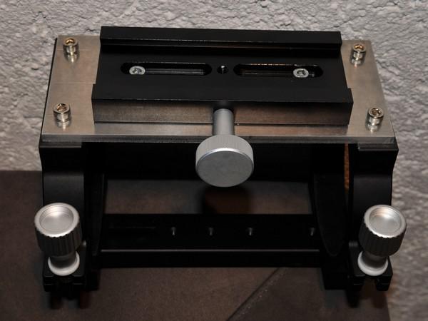

Bon, j'ai fini par vous écouter et faire simple : une plaque d'alu 5754H111 de 6mm, des trous de 7mm aux quatre coins pour fixer la plaque aux colliers avec les vis 1"1/4 fournies avec + deux trous de 6.5mm pour fixer une queue d'aronde femelle avec des vis M6 + écrous.
Ca tient nickel, très solide (et contrairement à ce que laisse croire la photo, la queue d'aronde est parfaitement dans l'axe :be:). Reste maintenant à voir si je chope toujours une étoile guide dans le champ sur lequel je tombe, car aucun réglage n'est possible (montage fixe). Ca fait au moins 15 jours que le montage est fait et toujours pas de fenêtre météo favorable pour tester...
Ben c'est super propre comme travail :pou:
T'as bien fait de préciser que c'est dans l'axe, j'aurai pas parié un sous dessus en voyant la photo :p
très bien fait, bien rigide. ça va même rigidifier le montage des anneaux et ça devrait bien guider, mieux que les montage en parallèle.
(n’empêche que je préfère le diviseur optique, c'est plus simple...)
Il est beau toto !
Tu as même la tête de vis qui déborde bien comme il faut pour que ce soit utilisable facilement même avec le tube monté et une paire de moufles.
La visserie est de tou-te bôté !
Le superbe le dispute à la majesté
Il te reste plus qu'à passer ta plaque d'allu au polish :p

Juste un petit détail: la plupart des queue d'aronde ont deux serrages
Le gros et un petit à 45° pour bien coincer.
Possible que le petit soit juste une bête tradition séculaire qui ne serve à rien mais dans le doute, mieux vaut faire comme tout le monde.

Merci les gars :) Reste plus qu'à tester en live pour voir si c'est juste pas trop moche, ou alors si c'est aussi utile ;)
