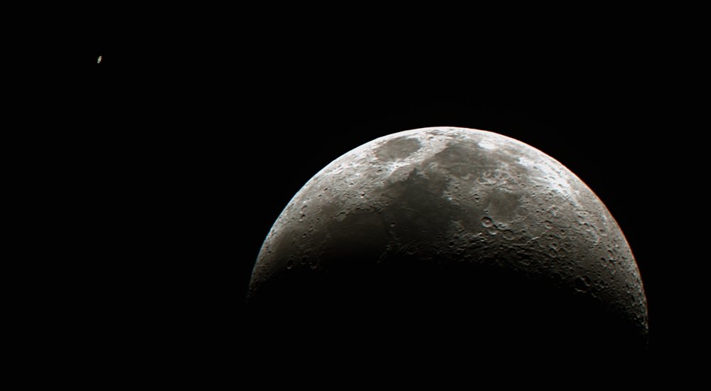

Bonjoir,
Toute fraiche d'hier soir, une petite photo De la conjonction.
Bon "petite photo" si on veut car il y a un peu de bricolage...
(Je découvre photoshop)
J'ai pris 43 brutes. Pré-traitées comme des photos de CP puis j'ai fais deux registrations. Une sur la Lune et une autre sur Saturne.
Shooter les 43 brutes n'a pris que 2-3minutes mais la différence de vitesse de déplacement entre la Lune et Saturne était bien visible!
Ensuite, j'ai fusionné les deux sous photoshop en gommant sur chaque photos la partie avec du filé.
Sur fond noir, c'est beaucoup plus facile à faire que pour une comète par exemple. :)
Bon, la map était pas idéale, la Lune pouvait être plus piquée.
Content quand même d'avoir pu sortir quelque chose mais au final c'est pas beaucoup mieux qu'un cliché unique pris dans de bonnes conditions.
Pour le matos:
Imageur: Ben's 200/700 paracorré
Monture: Ben's EQ mount
APN : 1000D

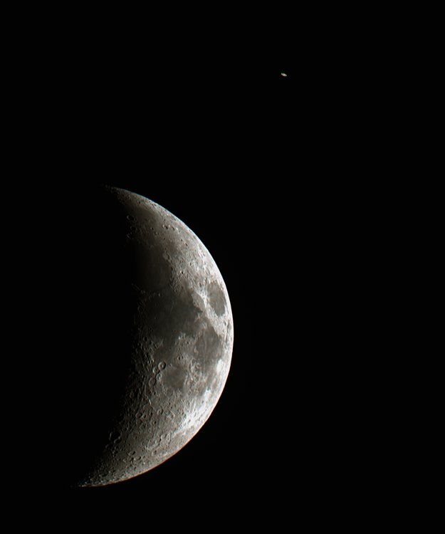

Un cadrage fidèle à la position dans le ciel:
Et un cadrage un peu plus "fantaisiste": (Désolé pour les puristes)

Bravo, bien immortalisée ! Pas pu ici, j'avais fait la première du début d'année à la lunette...une sur deux c'est pas si mal ;):D
Elle est très chouette, bravo! :)
Il y a un léger décalage de couches sur la Lune. Sur la photo 1 liseré magenta en bas et cyan en haut.
Peut-être un soupçon de chromatisme dû à la barlow?
Merci à tous.
En effet, j'ai vu ce liseré qu'a la fin du traitement. Je vais me pencher là-dessus.
Déjà, j'ai pas utilisé de barlow. Le seul bout de verre utilisé est le paracorr.
Peut-être que c'est lié au fait que le paracorr ne corrige pas complètement les coins à F/D3,5??? Il fait déjà du bon boulot mais il a ses limites sur un tel miroir.

Bien joué, tu as gardé la balance des blancs telle quelle ce qui donne la Lune telle qu'elle était à l'oculaire. C'est bien vu.
je me pose la question de l'utilité d'empiler les photos...De mon côté, le résultat sur une seule photo a été meilleur qu'en empiler une vingtaine.
Effectivement la MAP un poil limite on dirait.
Modifié par stefg1971
Merci aux derniers commentateurs.
Pas flagrant en effet, c'était un essai.
Je pense que ça m'a permis d'affiner Saturne quand même.
Le gain avec la technique de fusion de deux calques c'est que ça m'a permis de booster un peu Saturne pour qu'elle ressorte un peu plus que sur mes poses uniques ou elle était faiblarde par rapport à la Lune.
