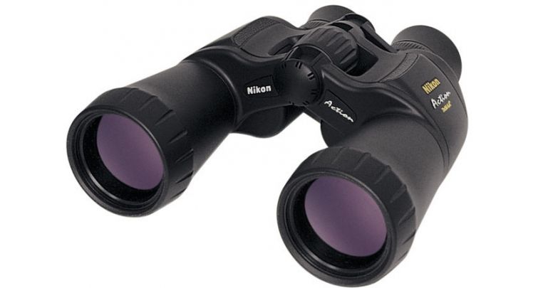

Je sens que suis attiré par les Nikon que vous avez proposé.
Poids moyen de 1 kg environ et prix moindre avec 179 euros à peu près.
A partir de là, il faut que j'envisage quand même un trépied, qu'en dites vous?:?:

Ouf, ca fait peur. D'autant plus que je vais recevoir des Nikon Action EX 10X50.
Bon, je pense que je vais en avoir pour 2 semaines de mauvais temps.
Je les ai reçu et j'en suis content. Vraiment lumineux, en balayant le ciel, j'ai trouvé facilement M31 et le double amas de Persée.
Par contre, je ne dois pas avoir la bonne technique car j'ai du mal à stabiliser l'image.
