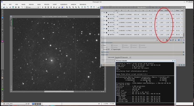

Acquisition maximdl, prétraitement et traitement pixinsight et finition PS.
Capturé en ville en 53*300s.
Pas encore d'automatisation: reprise pépère et un petit retour aux sources avec le classique tripotage de crémaillère (Christian va aimer :D)
L'échantillonnage natif de 1.06arcsec/pixel et a été ramené a 0.7arcsec/pixel une utilisant le drizzle de PI.

Une turbulence favorable aux faibles échantillonnages :
