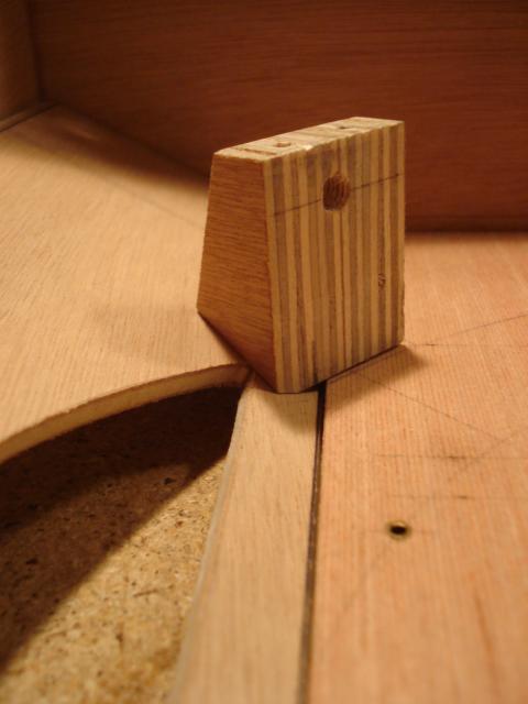

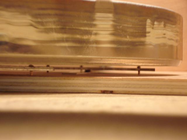

Les petits clous ont été coupés à la bonne longueur et on peut donc enfin poser le miroir sur les neuf points pour voir ce que ça donne pour les étapes suivantes.
Jettez donc un coup d'oeil aux 5 mm demandés entre la planche du barillet et le miroir !!!
I love it.

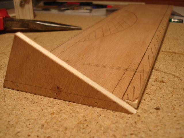

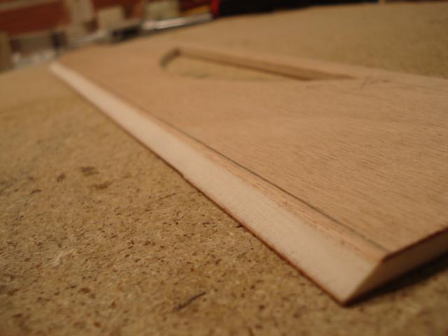

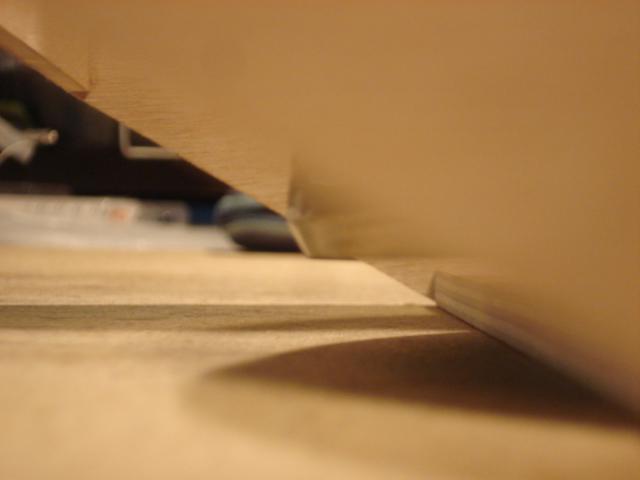

Et cette fameuse histoire de pan coupé où, vu de côté, on observe le miroir pointer tranquillement le bout de son nez (c'est à ce moment qu'il faut se fredonner la musique de la panthère rose ! :be: )
Vu de dessus pour apprécier le débordement au delà de la planche et l'aspect "scotch britt" de l'aluminure ...

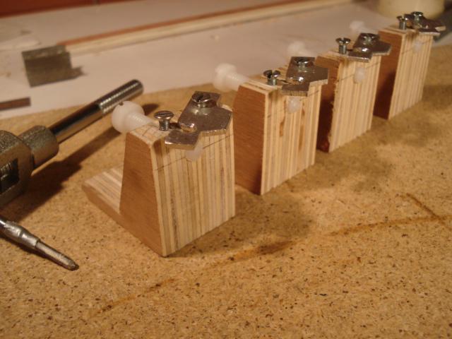

Et enfin, le travail de toute cette après-midi et soirée (je viens de terminer), j'ai nommé les cales latérales.
Si vous avez suivi le post, je les avais déjà faites mais avec le miroir en place, elles n'allaient pas assez bien par rapport à la position horizontale des leviers et surtout par rapport à la position transport : elles n'étaient pas assez hautes...
On remarquera le ptit bout de scotch sur le taraud pour ne pas aller trop loin !

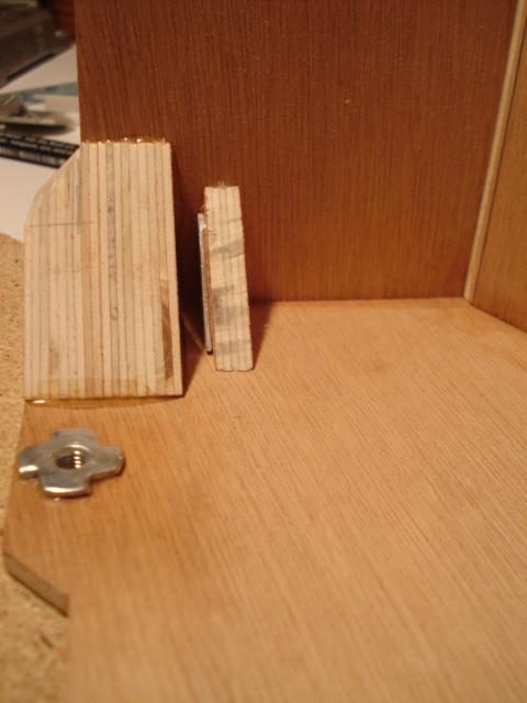

Deux conseils à la suite de ce second essai :
*** Attendre d'avoir le barillet en place avec le miroir pour les construire !!!
*** Elargir le haut de ces cales (annoncées à 8 mm de largeur) pour éviter de percer dans des trous existants dans le CTP de moyenne facture et/ou de faire exploser celui-ci !!!

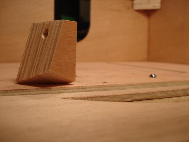

Salut.
Bon, là, je bute sur les butées ! :be::mad:
La grande question du moment est de savoir où fixer les cales latérales de l'avant ?
Réponse n°1 : sur le pan coupé.
Et celles-ci seront bien placées à 90° les unes des autres, mais la quasi-totalité de la surface de ces cales seront sur ce pan coupé.
Réponse n°2 : sur la planche du barillet.
Et celles-ci seront décalées par rapport aux 90° de référence, mais auront une fixation béton avec la planche du barillet.
Que fais-je ?! Des avis ? :b::?:
Je penche pour la solution n°2 mais Outch! Pas taper !!! :p
Je crois que le "standard" serait la solution 1 mais je ne suis pas sur de m'y être tenu. Je dois sortir le strock demain, je regarderais .... Quoi qu'il arrive il faut que ce soit solide!

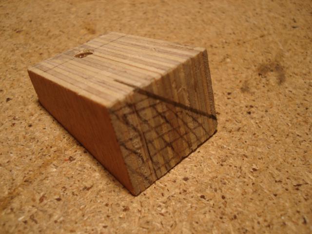

J'ai donc le plaisir de vous présenter la machine
" Kifélécalekissontachevalsurlepancoupéélaplanchedubarillet " !!!! :cool::be:

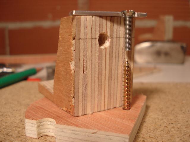

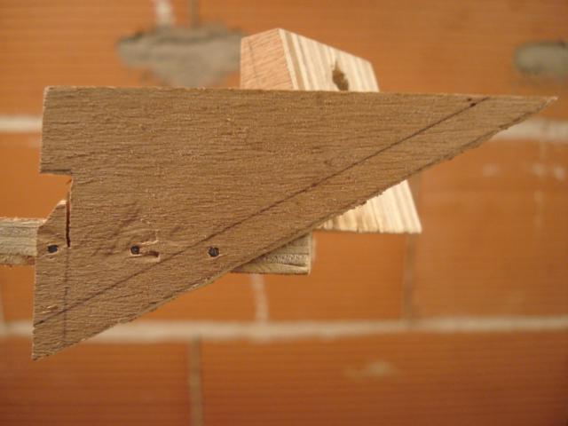

Très esthétique et économique, cette machine ravira tous les constructeurs de Strocks. Celle-ci fonctionne avec une ponceuse bande et nécessite de ne pas avoir installer le pan coupé.

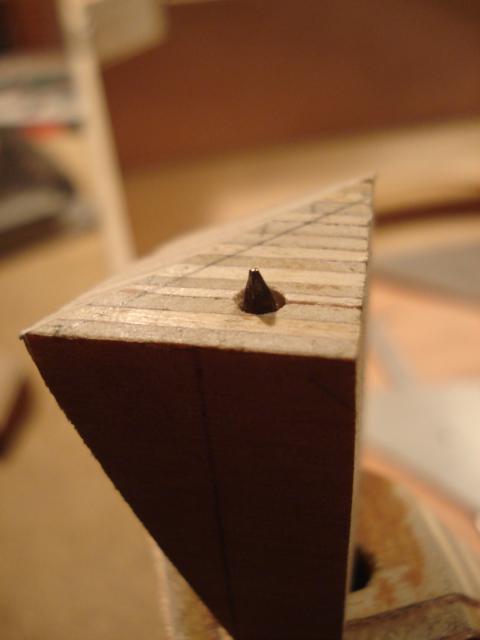

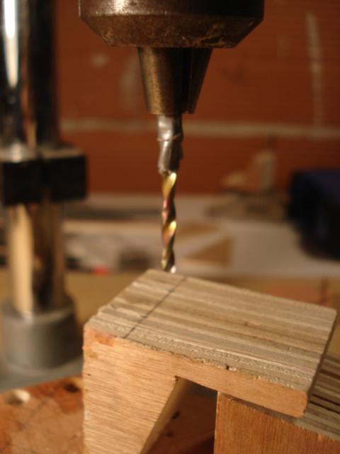

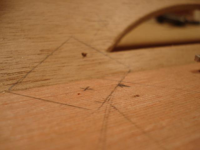

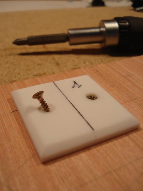

En tout premier lieu, placer à la main la cale et regarder par en dessous : tracer un trait au crayon gris, deux zones se dessinent : une qui restera sur la planche barillet, l'autre qui ... sera poncée !
Ensuite, percer le dessous de la cale (diam.3) pour y installer la vis agglo définitive (3.5cmx30mm). Cette dernière servira à fixer la cale à la maquina ! Ooooolé !
On remarquera que le triangle n'est pas fait par hasard bien entendu, il représente parfaitement la pente donnée du pan coupé. Et si on regarde bien sur le côté, on verra la matière à enlever. On enchaine avec la ponceuse à bande en faisant attention à ce que l'hypothénuse reste le plus horizontal possible.
Et ...... TADAAAAAAAA ! :p
Mais ké kil lui manque à lui ??!!
Un pan coupé imbécile ...
P'tain, j'suis soulagé, on va pouvoir mettre les cales à 90° !!!

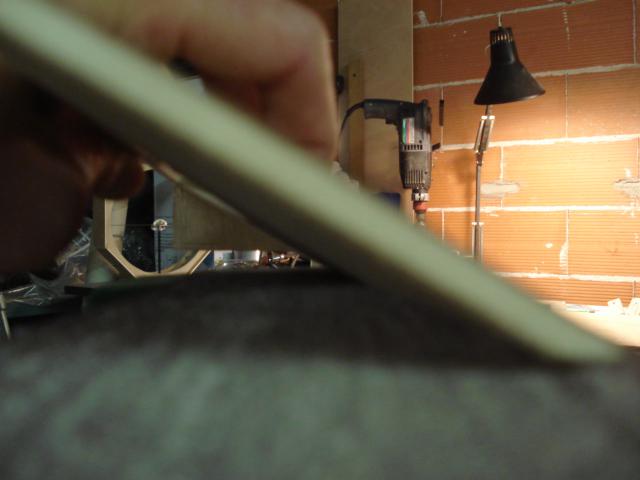

Je viens de m'attaquer au pan coupé avec la même technique que pour limer les cales. Voilà les photos " in action " . Une bonne préparation est essentielle au bon déroulement de la technique. On retrouve toujours le triangle qui donne cette fameuse pente.
Sur la ponceuse-bande. Tout est affaire de perspectives ! J'ai tout le temps observé le triangle et son côté pour être dans la bonne inclinaison. Tout le temps à l'horizontale. Bien entendu, des coups d'oeil ont été jetés aussi sur les côtés.
Il ne faut pas y aller comme un bourrin sinon, on dérape vite. Le résultat est cooOOOooOool.

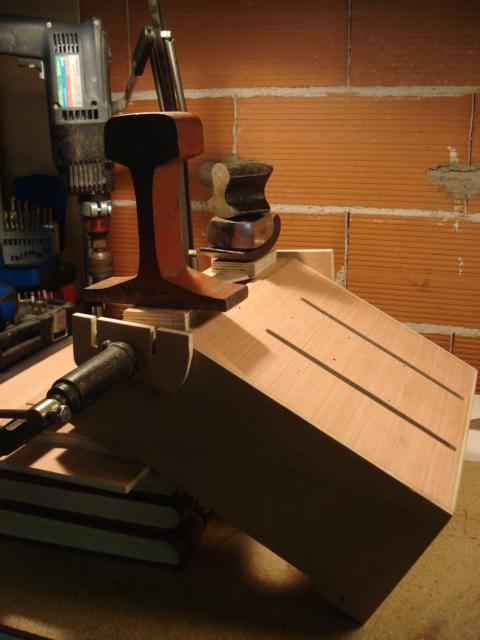

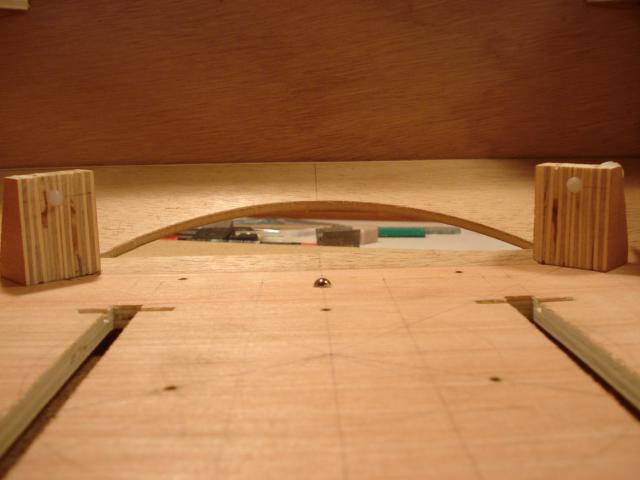

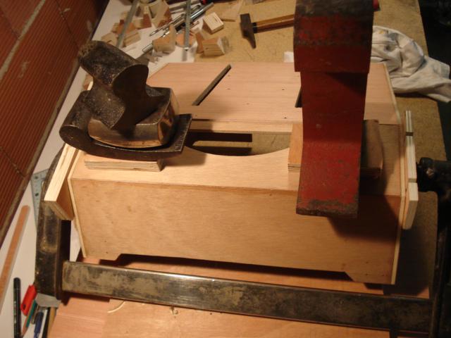

Aujourd'hui, le pan coupé a été collé.
Il a fallu penser à bien exercer la pression lors du séchage de la colle.
Mise à l'horizontale du pan coupé.
Les côtés ont été cloués puis des poids installés.
Je laisse donc la nuit faire son boulot ...
... ça s'précise, j'vous dis, ça s'précise ... :rolleyes:
Demain, on s'occupera des cales.

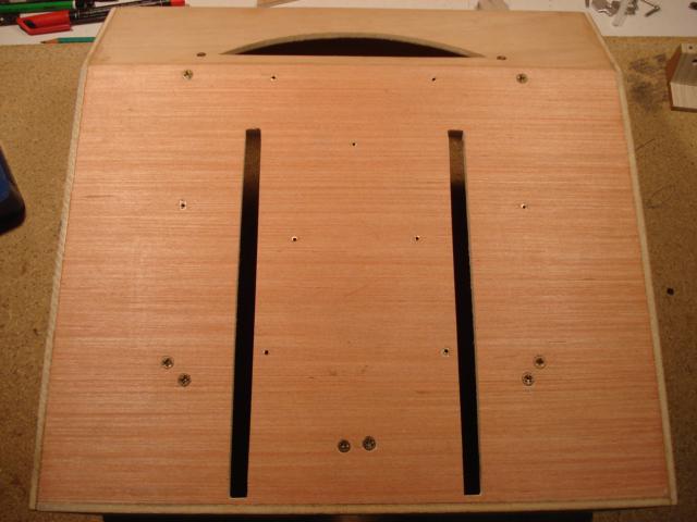

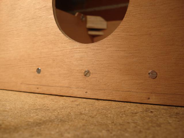

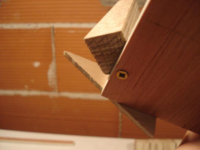

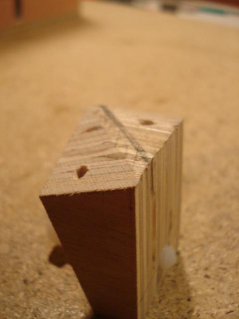

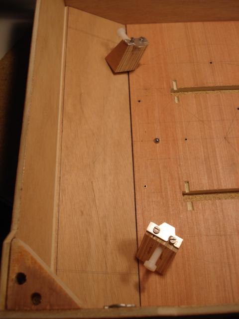

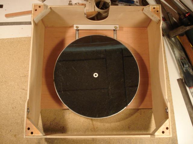

Sinon, aujourd'hui, ce fut MISSION CALES LATERALES !!! :)
Le but étant de les fixer à la planche du barillet, bien entendu.
Ma préférence est allée à l'utilisation de deux vis par cales et non une, comme préconisé dans la littérature.
Les cales de l'avant épousent parfaitement l'angle formé par la planche du barillet et le pan coupé. Le plus dur était de les visser dans cette position. J'ai donc utiliser un morceau de clou inséré dans la cale pour marquer la planche du barillet. Heureusement que j'ai fait ça car si je suivais les tracés (la croix en arrière du ptit trou sur la photo), je n'aurais pas été content ! :mad::b::be:
Vient ensuite le marquage sur la cale de la deuxième vis qui se trouve sur le pan coupé.
C'est le moment fatidique :b: : fixer avec leur deux vis les cales et voir si c'est toujours bien au contact des planches et là, c'est : BANCO JACKIE !!! :beer: Voilà donc les deux gardiens du temple !

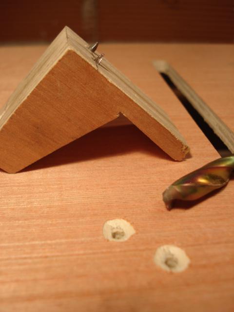

C'est au tour des deux cales de l'arrière à se faire fixer.
On vérifie quand même que l'on ne télescope pas les deux vis (ce serait con, hein ... ?), puis on perce (zieutez donc un peu le morceau de scotch sur la mèche, histoire de ne pas dépasser l'impardonnable)
La procédure est strictement la même avec les morceaux de clous qui ressortent un peu pour marquer là où il faut percer la planche du barillet.
Une mèche (beaucoup plus grande a été utilisée pour chanfreiner le trou déjà fait pour ensuite effacer les têtes de vis)
Et voilà que je vous montre avec grand plaisir le cul de la caisse du primaire en très bonne voie pour être finie (je l'espère!).
Il ne manquera plus qu'à trouver un plat à tarte à la con qui va bien (et je crains, sans jeu de mots hasardeux, que cela ne soit pas de la tarte!!!).
Saurez-vous trouver la digression par rapport aux plans zoriginaux ?!

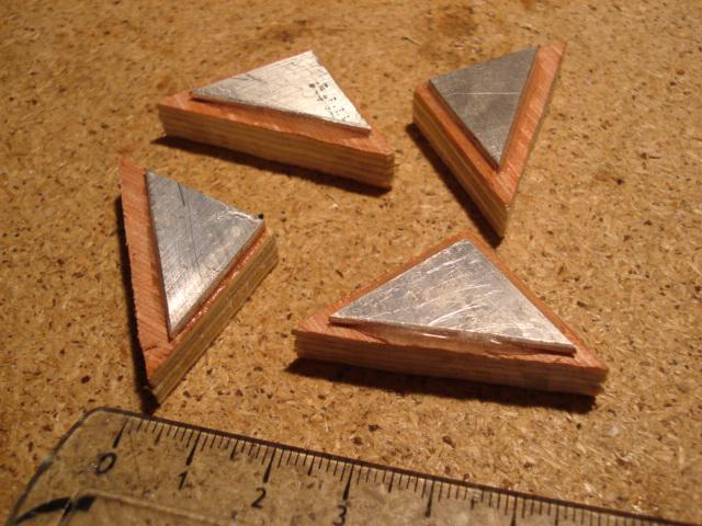

Collage à l'araldyte d'un triangle d'alu sur des triangles de CTP :
Collage toujours à l'araldyte de ces triangles sous les coins de la valise :

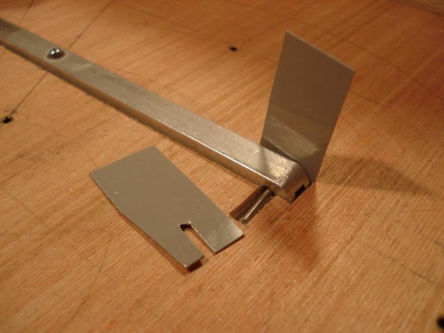

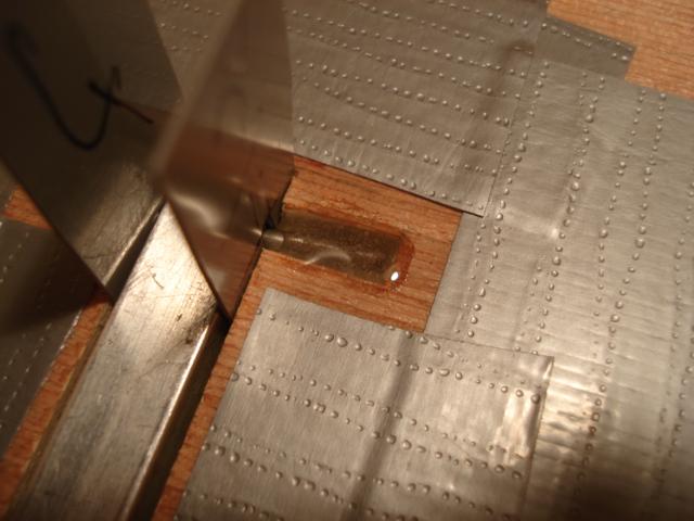

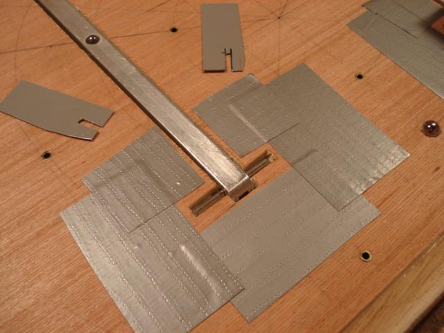

Vient ensuite la partie que j'attendais le plus : le collage des axes de rotation des leviers ! :)
*** D'abord, avec un plastique fin et rigide, création de paroies anti-colle. Oui, ce serait con de se retrouver avec les leviers fixés à jamais :confused::be:
*** Ensuite, on évite d'en mettre de partout en installant du scotch autour de la zone à combler.
*** Enfin, grâce à la spatule et à un ptit tournevis, délicat enfouissage des leviers dans la colle !!!

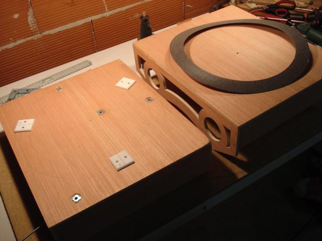

Bonjour les astrams grams, après l'émotion de la réception des têtes moletées :rolleyes: , revenons maintenant à des choses plus sérieuses :
LE MOUVEMENT AZIMUTAL :be:
Qu'est-ce qu'il nous faut donc ?

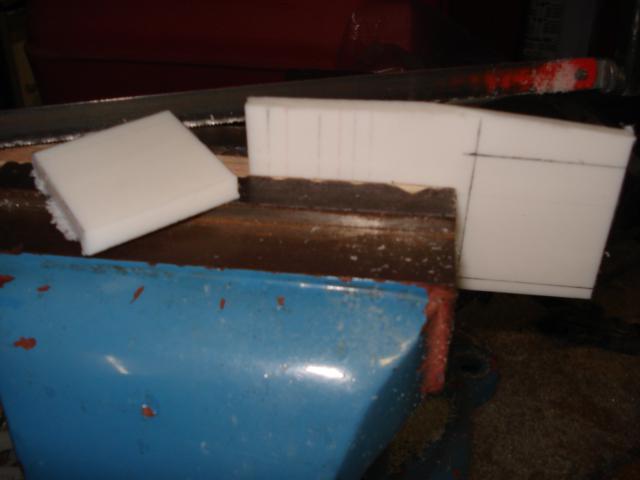

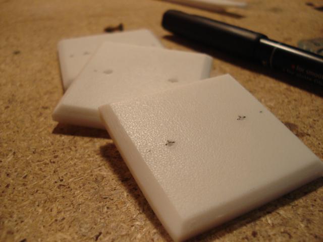

D'abord, du Teflon. Prenons donc une bonne plaque, encore merci Ratatouille.
La première fois que j'ai essayé de couper cette matière, ce fut avec une scie sauteuse : mais quelle galère ! C'était mou, ça partait dans tous les sens. Ce coup-là, j'ai testé avec une scie à métaux, aidé d'un étau.
Je peux vous dire que c'est le jour et la nuit ! :)

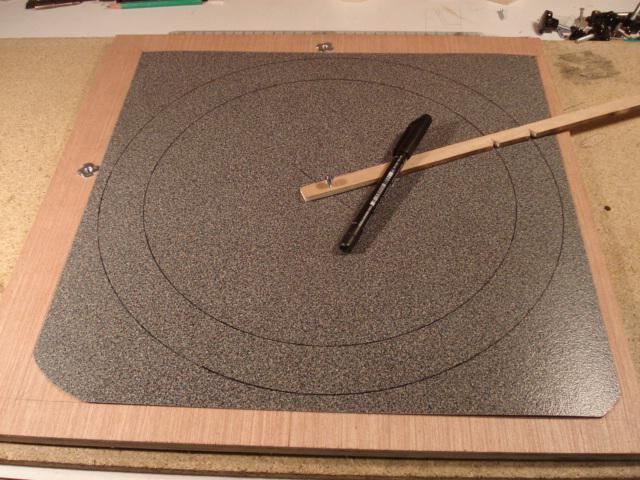

Voilà donc mes ptits carrés que je me suis amusé à faire maigrir en épaisseur avec la ponceuse à bande et chanfreiné avec, encore une fois, cette dernière (c'est vraiment mon outil préféré!!!)... ça dépotte.
On fait ensuite le tracé nécessaire à la bonne position, on s'entraîne sur une planche lambda avant de passer sur le socle définitivement ! Des petites vis à bois ont été achetées (2.5 x 10 pas plus) dont la tête a été laaaaaargement effacée pour éviter de creuser des ravins sur la piste de danse !

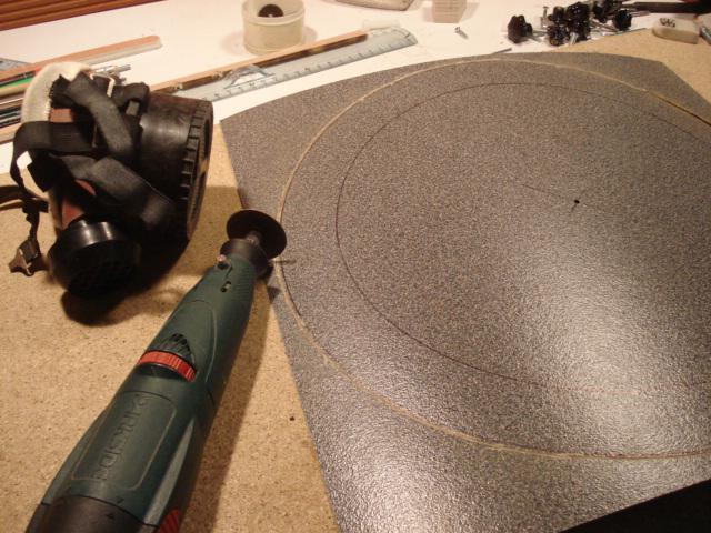

Vient ensuite LE moment de couper l'EbonyStar. Ayant demandé à Pierre ;), Paul ou Jacques, j'ai quand même voulu essayer la méthode meuleuse/Dremel.

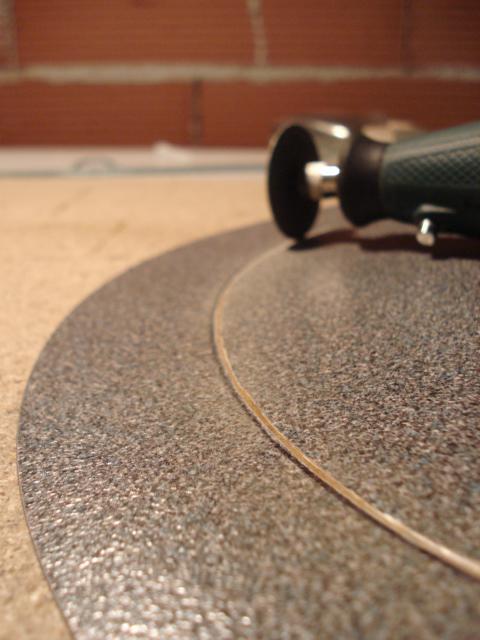

Avant tout, petit traçage avec le compas maison (pratique quand on perdu le centre sur le socle ou sur le rocker ... ). Ne vous inquiétez pas , tout le stylo que vous voyez, indélibile ou pas, est effaçable avec l'acétone.
Puis test grandeur nature avec la meuleuse : PUTAIN ! ça chlingue !!! :mad::b::confused:
Alors oui, c'est efficace, voir même très efficace car il n'y a AUCUN éclat de l'EbonyStar et la coupe est très précise. Mais, là, m'est d'avis de se protéger sévère. C'est la raison pour laquelle vous voyez un masque filtrant auquel j'avais rajouté un ventilateur pour faire fuir tout le mauvais air produit. Cela m'a vraiment surpris.
Bien entendu, finition à .... la ponceuse à bande ! :cool:
Résultat des courses : PARFAIT !!! (pour moi :p) La piste de danse est prête mais je viens de me rendre compte que je dois ... peindre avant d'installer tout ça ! :rolleyes::b::p:?::cool::be:
