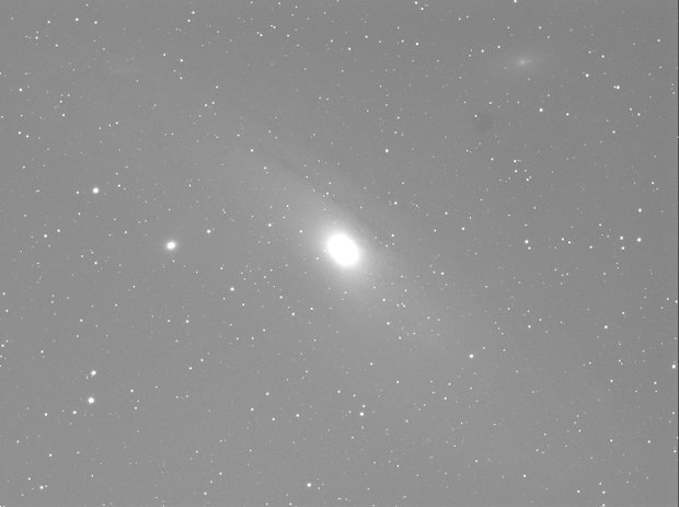

Bonjour thierry et merci pour ton aide, mais je crois que j'y suis allé méchamment comme tu dis
Voici une brute sans retouche de la couche rouge depuis PS :cry:

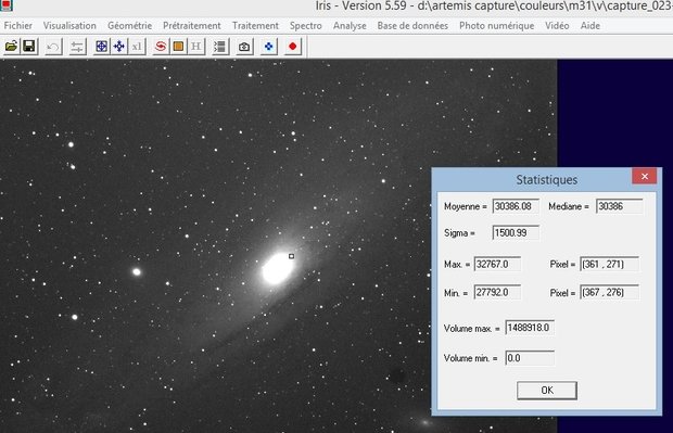

Etonnant que tu sois à 32700 sur la partie "blanche" de M31. Quand tu ouvres ta brute sous Iris, quelles sont les valeurs de "saturation" aux différents points du coeur de M31 (par exemple sur les points rouge ci dessous), peux tu regarder ?
Salut Christian,
comme je ne peux rien avoir avec une brute rouge, voici la mesure (dis moi si c'est bon) faite sur une brute verte (pose de 170")
Comme tu peux le voir c'est à la limite de la partie saturé donc au coeur c'est au max.
Ah oui, effectivement t'es saturé sur la brute au bord du coeur (c'est bien une image sortie CCD ?). Fallait le vérifier et c'est assez étonnant.
