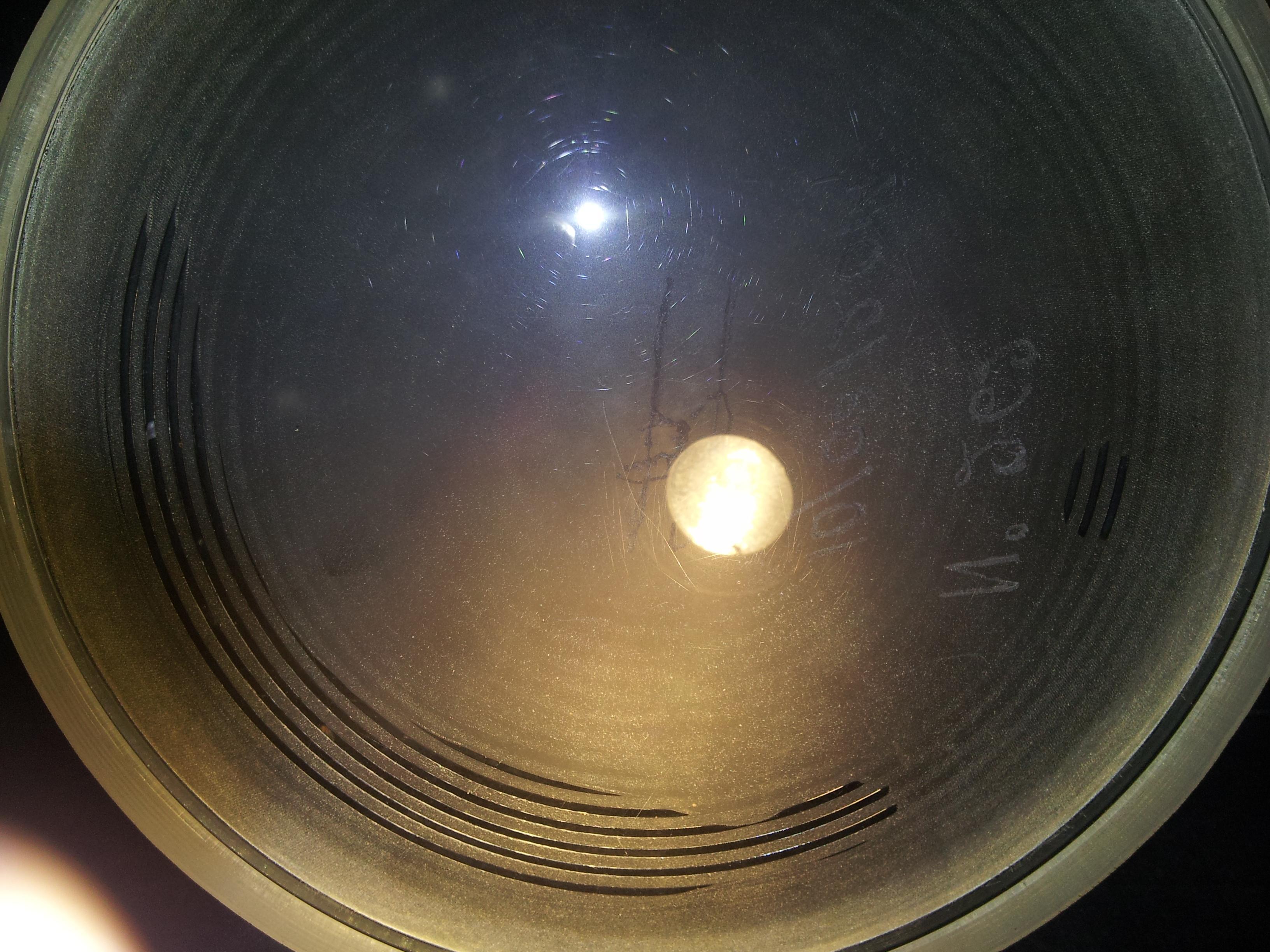

Bon, cet été j'ai taillé un miroir 250 mm en suprax, bonne forme, rayons dans la tache de diffraction, faibles écarts à la parabole...
MAIS
Voilà une photo récente après l'avoir trimballé à droite et à gauche avant aluminure. Le moment venu de l'envoyer, je regarde :
MAIS C KOI C TRUKS ????????!!!!!
Tout plein de fines rayures dans tous les sens, ça rime à quoi ? Connerie de ma part ? A la fin de la taille cet été, je ne pense pas (de mémoire) avoir vu ça...
Qu'en pensez-vous par rapport à une aluminure imminente ? A annuler ?! :o:(:confused:
Merci pour votre aide et vos avis.

Même sans flash, à la lumière, on voit ses rainures régulièrement réparties.

Question idiote de ma part , c'est pas sur la face arrière ?
Ca ressemble assez aux rayures sur le dos du miroir.
Sur la photo, on voit bien les rainures du dos du miroir, héritées du disque brut. Le dos n'a pas été travaillé à fond, mais si tu n'as pas détecté d'astigmatisme, tout va bien (si le miroir avait été plus fin et/ou plus large, çà aurait posé des problèmes).
Du coup, je me pose aussi la question de si les rayures sont vraiment sur la face optique!
Si oui, il faut voir si tu le laisses en l'état, ou si tu retravailles le miroir. les rayures sont-elles sensibles à l'ongle? Les figures au Foucault sont-elles bien tranchées ou vois-tu de la diffusion?
Si vraiment ces rayures ont été faites durant le polissage, il faut en découvrir la cause. Contamination de l'outil et/ou de la poudre à polir? Travail trop sec? Nettoyage trop virulent? Pendant le polissage j'ai déjà fait quelques rayures mais vraiment petites, et certaines disparaissaient au cours du travail.
Nos messages se sont croisés! Je suis désolé pour ton miroir, si près du but ce n'est pas cool. Mais rien n'est jamais perdu! Si jamais tu devais recommencer le polissage et la parabolisation, il y a des chances pour que ton miroir soit encore meilleur!
Ce qui est bizarres, c'est les rayures en arc de cercle. Cà pourrait venir du nettoyage ou du pressage. Visiblement, il y a un truc qui a cloché, il faut découvrir quoi. A partir du polissage, il faut vraiment être paranoïaque quant au nettoyage et à la propreté. La moindre poussière abrasive peut provoquer une rayure.
Pour savoir si ces rayures ont vraiment une influence sur la qualité de l'image, il faut attendre l'avis des spécialistes en la matière.

Il faut que tu fasses une striométrie. Tu enlèves la fente de ton Foucault et du te mets au Rayon de courbure. Si les rayures se voient sur la surface, elles se verront évidemment à l'aluminure. Quelque chose a dû frotter sur ta surface.
Une surface polie qui doit attendre avant un traitement doit être vernie, rien que pour éviter l'oxydation éventuelle du verre.

Ces rayures ne sont pas sensibles au doigt, seulement visibles.

Ces rayures auraient-elles vraiment une incidence sur la qualité du miroir ? J'essaierai donc de faire ça.
A part le papier bulle qui l'emballait, rien d'autre. Le miroir a toujours été placé à l'envers.

"oxydation du verre" ? comment est ce possible? le verre est une forme oxydé de la silice (SiO2) à laquelle on rajoute des oxydes métalliques déjà oxydés.
Un verni pour protéger des dépôts ou des frottements avec des particules oui mais l'oxydation du verre me semble très peu probable.
Ce serait une surface métallique dont le polissage a enlevé la couche d'oxyde alors oui, un vernis protégera la surface de l'oxydation.

Désolé pour ton miroir. Je ne suis pas spécialiste du polissage des miroirs mais je vois deux types de rayures. Des fines aléatoires que l'on vois en haut à droite et des "circulaires importantes" sur la gauche. Les premières seraient compatibles avec des frottements faits au hasard par des particules hasardeuses, les deuxièmes sont liés à un mouvement bien précis et important me semble t il.
Avais tu vérifier l'absence de rayure à la fin du pollisage?

Je vois trois types d'"accidents" sur la surface de ton miroir.
Les arcs autour de l'image du flash, des rayures "classiques" dans plusieurs sens, comme on en commet tous au polissage ... sauf les meilleurs bien entendu :rolleyes:, et un "piqué" qui pourrait ressembler à des éclats résiduels de gros grains. Je serais très étonné que tu aies pu laisser passer du gris au cours du douci puis du polissage :?:
Les "arcs" sont-ils réellement une atteinte de la surface ou un artéfact dû à la puissance du flash ? Essaie de refaire peut-être une photo sur un fond lumineux uniforme, calque ou verre dépoli, pour éviter l'effet flash.

oui , désolé , c'est une facilité de langage, en réalité , c'est une "oxydation du à un reste de produit à polir , le cerium , des agents poluant dans l'air, ou autre peuvent sédimenter à la surface du verre , et agresser le verre en surface avec la présence d'oxygéne . Mais dans son cas ça n'est pas ça , c'est vraissemblablement une poluttion de particule dure . Et outre l'effet inesthétique, ça aura mins d'impact qu'un micromamelonage rugueux
le miroir est rayé. faire une strioscopie comme le suggère Fr.g.
les derniers lavages ont été réalisés avec quels solvants?

@Abdel : du papier bulle l'entourait pendant qu'il était à l'envers dans son carton; ça peut être ça. :mad:
@Asp' : derniers lavages ? ce fut à grande eau, pomme de la main lorqu'au Foucault, la forme nous convenait.
Deux questions :
** Strio quoi ? Pouvez-vous m'expliquer le principe en deux mots ?
** J'imagine que c'est en fonction des résultats de la striométrie que l'on dit ça, mais ces rayures rendent-elles le miroir inutilisable ?
il est probable que ce sont des rayures qui étaient déjà là tout au long du polissage mais que tu n'as découvert que récemment, non?
de toute façon si tu ne veux pas polir davantage il faut vivre avec.
la strioscopie c'est simple : tu élargis la source de ton appareil de foucault et tu bloques complètement l'image en retour pour voir tout ce qui se passe sur ton miroir.
tu peux aussi taper strioscopie dans google pour en savoir plus.
il est probable que ce sont des rayures qui étaient déjà là tout au long du polissage mais que tu n'as découvert que récemment, non?...
Probable oui. Je ne pourrais pas non plus le confirmer.

Très peu probable que du papier bulle ai fait ça,
peut être dû à un polissoir crasseux, ça peut faire des grosses filandres, voir des rayures, mais normalement ça saute aux yeux avec une lampe par dessus surtout quand il y en a à foison.
http://www.astrosurf.com/tests/defauts/fig1.htm
