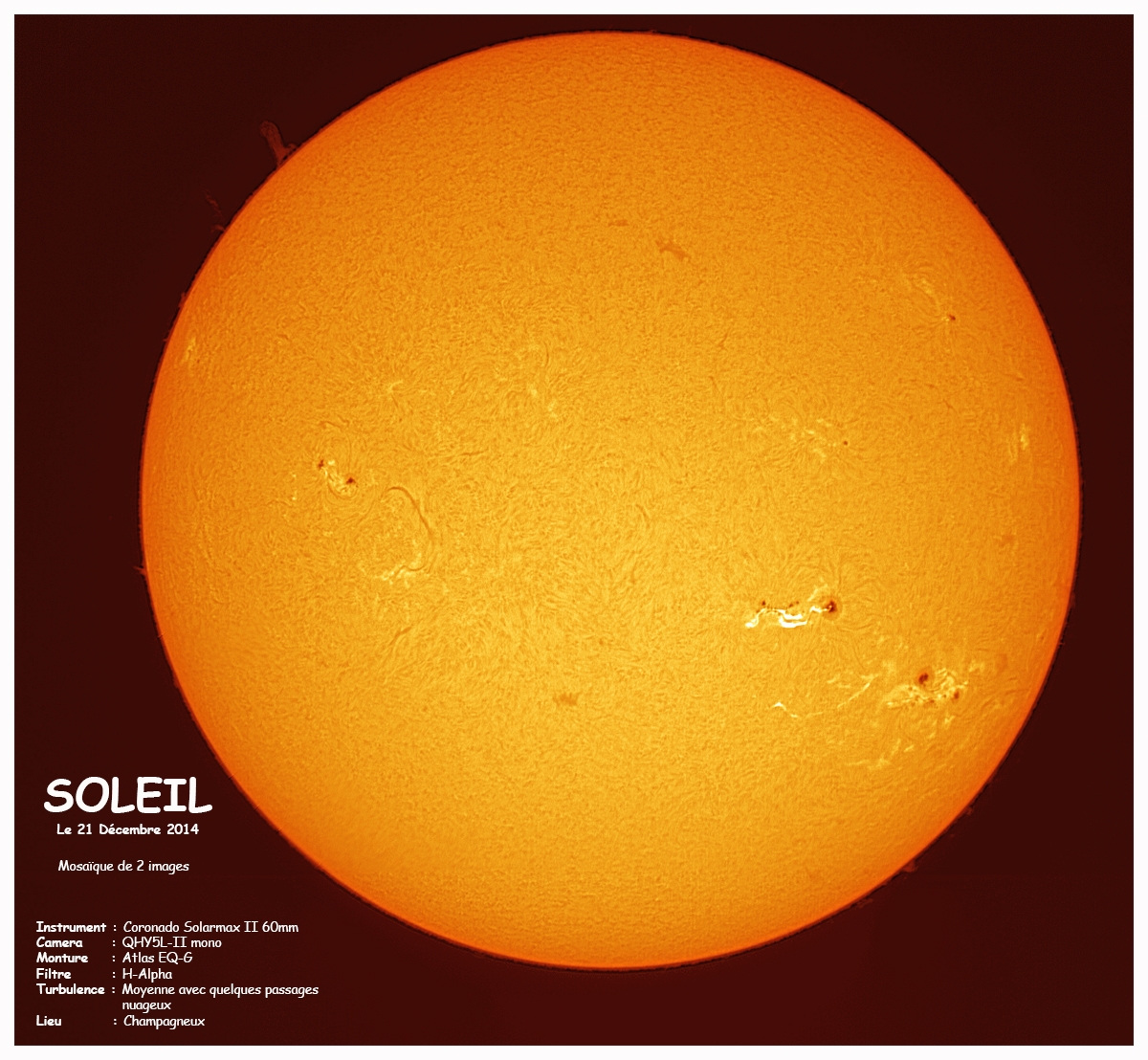

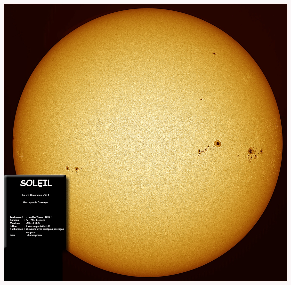

Ni une ni deux, je sors le matos (Vixen ED80 SF et une Coronado Solarmax II 60) pour immortaliser ce moment bien sympa !

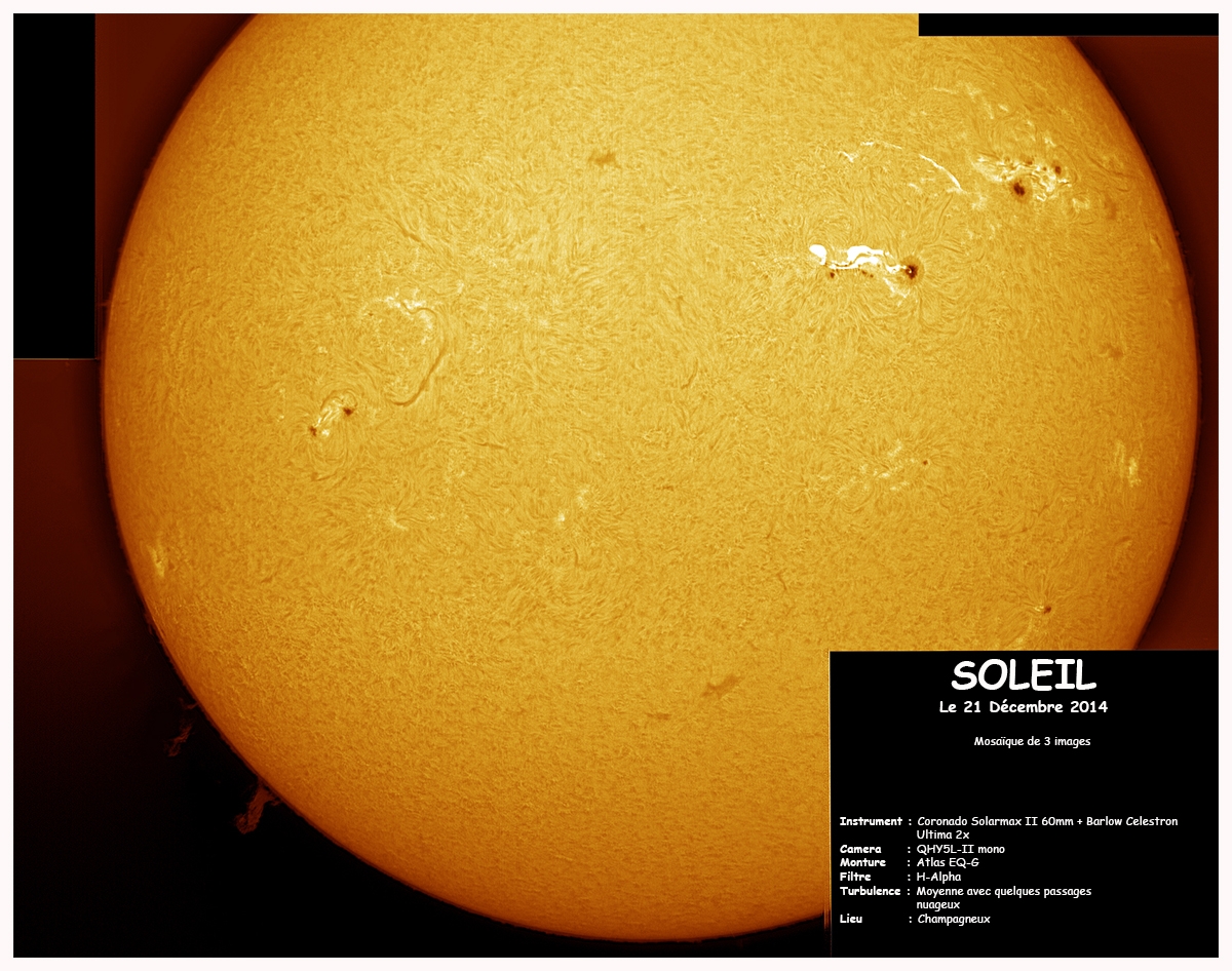

Voilà les captures, ce sont toutes des mosaïques. La taille a été réduite d'une part pour que ça passe mieux sur le forum, mais également pour atténuer les effets d'une turbulence assez gênante....
Pour la mosaïque suivante, il m'a manqué un petit morceau... Du coup j'en ai profité pour y glisser les caractéristiques :be:
Bon ça ne casse pas trois pattes à un canard, mais je suis content d'avoir pu observer et photographier l'astre du jour :)

c'est quoi la différence entre la première qui est superbe deja et les autres ou l'on aperçoit des filaments et l'aspect cotoneux de la belle ?
rafa
Superbe compte-tenu de la hauteur du Soleil en ce moment !! Bravo Issam.
Rafa, la différence se situe dans le filtre utilisé :
- la première montre le Soleil en lumière visible, c'est à dire tel qu'on le voit à l'oeil, simplement en utilisant une filtration évitant l'éblouissement. Cette filtration peut se faire avec une feuille Astrosolaar Baader ou avec un hélioscope qui est un prisme dont l'arrière est percé et fait sortir 95% du flux lumineux pour ne conserver que 4-5% à l'oculaire. C'est le cas ici.
- la seconde c'est le Soleil vu dans une longueur d'onde spécifique, qui est celle correspondant à l'hydrogène (H-alpha). C'est dans cette longueur d'onde qu'on peut observer les protubérances sur le limbe et les filaments sur la surface (les filaments sont des protubérances qu'on voit de face). Pour observer dans cette longueur d'onde il faut du matériel spécifique, assez cher, qui consiste à isoler la bande passante de 656,28nm correspondant au H-alpha) grâce à un étalon basé sur le principe de l'interféromètre qui va générer des franges d'interférence multiples autour de cette bande passante, suivi d'un filtre bloquant qui va isoler précisément la frange qui nous intéresse.
