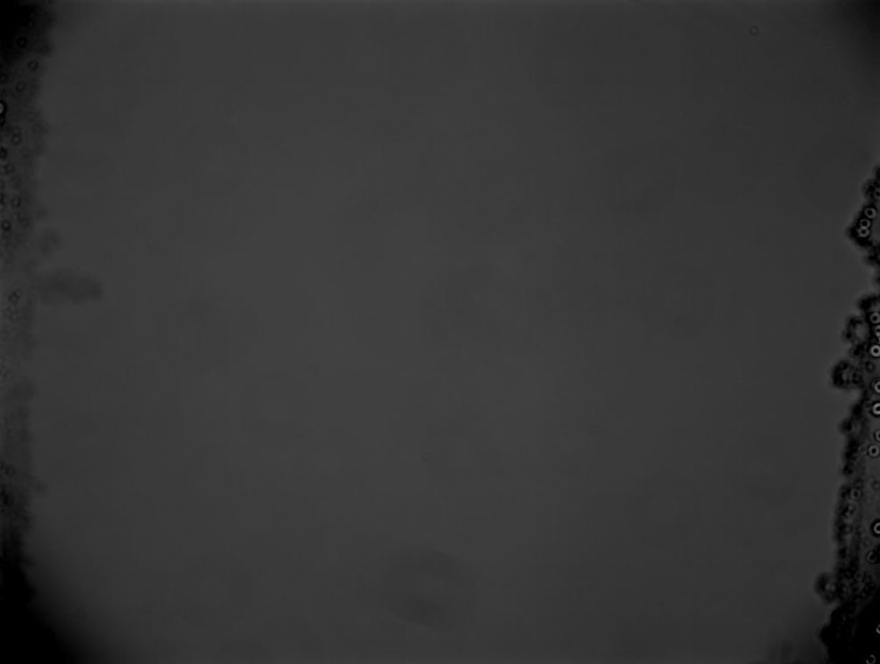

bonjour, et meilleurs vœux à tous
acheté d'occase cette CCD sur ce site à une personne que je qualifierais d'indélicat en étant poli de de grosse m... avec moins de retenue.il ne m'a pas prévenu qu'il avait des traces de coulures , style oxydation ou autre, sur le capteur
je n'attend rien de lui, donc je dois passer à l'action
_pensez vous que je puisse atteindre le capteur et le nettoyer
_si je dois en changer avez vous une idée du temps que ça peut prendre
laurent

je vois très clairement en longue pose que ce phénomène se trouve sur le capteur et qu'il ne s'agit hélas pas de givre
j'en suis vraiment à devoir nettoyer le capteur mais comment??

C'est clairement du givre sur le capteur, dessiccant a recharger/changer
fait une demande a a atik, ils t'en enverrons gentillement.
_j'edite apres avoir vu le capteur sur ton second post :
givre qui a été laissé en l'etat/ou separation de collage entre deux lame de verre...
le vendeur est peut etre de bonne foi, lui demander des flats recents serait bien...

Salut Laurent,
Ton image a été faite avec quelle température du capteur car ça ressemble à du givre ?
Si ce sont vraiment des traces, comme le dit Christian, ça sera corrigé par les flats au traitement.

+1 avec tipitipi et philastro.
A quelle température as-tu fait travailler le capteur ?
Fait des tests avec une T° plus tempérée + flats et voit comment sont les brutes et comment tu t'en tire après traitements.

Pour les pastilles tu peux les restaurer avec un passage au four. Recette de ChristianD :
" Regeneration dessicant CCD
Je pense que le dessicant de ta ST2000 a besoin d'une bonne régénération. A faire au moins une fois pas an.
Devisser le tube de dessicant puis retirer son joint torique. Boucher l'orifice dans la ST2000 avec un scotch.
Placer le tube dans une coupelle 4 h à 180°.
Retirer le tube chaud et le placer dans un bocal de confiture (vide..) avec son couvercle pour refroidissement, environ 30mn.
Remettre le joint torique sur le tube (avec un peu de graisse silicone), retirer le scotch de protection sur la ST200 puis revisser le tube dans l'orifice de la CCD. Laisser au moins 24h en standby.
ChristianD
C'est sur : le givre apparait d'abord sur les cotés de l'image, mais Laurent affirme bien le contraire.. :
Alors j'ai comme un doute :p ....

je suis tout à fait certain de ce que j'avance mais ne pouvant le prouver j'en resterai là
non tout ne disparait avec les flats, crop obligatoire, impossible pour moi de ne pas tenter quelque chose pour remédier à ça(on ne se refait pas)

hélas non ce n'est pas du givre je vois très clairement ces traces sur le capteur non refroidi (de plus ce son exactement les mêmes traces sur des flats faits à différents moments refroidis ou non

La première chose à faire est de voir si tu peux accéder au capteur, regarde la doc si oui, le problème doit pouvoir être résolu...il est possible de nettoyer les capteurs des apn avec des kits, c'est peut-être la solution ...
Ok Laurent, donc tu confirmes bien tes 1ers propos.
L'image à t° ambiante présente également ces défauts. Donc plus aucun doute, tu as des traces sur le capteur.
Si les flats n'éliminent pas ces traces c'est ennuyeux en effet, tu n'exploites pas la surface complète.
Il ne te reste que l'alternative d'ouvrir et de voir si les résidus peuvent s'éliminer avec un pinceau très doux (capteur dirigé vers le sol).
En principe le capteur est lui même protégé par une fine lamelle de glace.
C'est un peu la conséquence de laisser un compartiment "humide", les condensations finissent par drainer des poussières qui restent sur le coté du capteur.
hello laurent; tu dis :
"je vois très clairement ces traces sur le capteur non refroidi "
essaie d'etre plus explicite :
comment voit tu ces traces : en prennant une image ?, en regardant le capteur de face ? avant ou apres avoir refroidis le capteur + remontée en température ?
J'ai eu une 383 d'occase moi aussi, et j'ai eu exactement cela a la première utilisation a -20°
j'ai remis la cam a température ambiante, puis redescendu a - 20° :
plus rien....
si tu veux vraiment etre sur, il faut pouvoir regarder le capteur par la face avant, pas évident a a cause de l'obturateur....
Laurent, tu ne dois pas tenter quoi que ce soit car tu n'auras aucune possibilité ensuite de demander le remboursement de la cam au vendeur, car tu dois le faire si il y a vraiment un problème, sinon il n'y aura plus de morale chez les astrams qui vendront du matos pourri a des débutants sans le sous....
mais c'est mon avis qui vaut ce qu'il vaut
JC

non je l'ai acheté d'occase, j'ai mis un bon moment à trouver comment faire des flat (début CCD), je vois très bien les traces sur le capteur et non sur le hublot
plus rien....
j'ai regardé le capteur de face à température ambiante, c'est flagrant c'est comme çi il y avait des coulures à partir du bord du capteur, j'ai hélas fait pas mal se test depuis 2 mois,

Hello.
Pour moi ca reste de la condensation.
retire le desicant.
passe le au four durant 4 heures a 180°C
fait fonctionner la cam durant ce temp en faisant des darks de 20 mn en serie.
laisse refroidir le dessicant dans un sachet sec.
remets le dessicant et refaits des series de darks a temp ambiante.
tu devrai reussir a assecher la cam.
Ce que tu vois arrive souvent sur des cams qui n'ont pas été utilisée durant un bout de temps (genre 6 mois)
si et seulement si se sont des résidus secs, alors il faudra faire faire un aller/retour de la cam au fabriquant.

Une autre solution peut être. Le matos est certes d'occasion mais peut être que la caméra est toujours sous garantie ?
Tu l'as achetée il y a longtemps ?

avant d'appeler au secours j'avais appliqué cette procédure avec le dessicant ,je pense que ce sont des résidus secs mais je trouve extraordinaire de lui faire faire un aller retour aussi long juste pour un nettoyage de capteur
